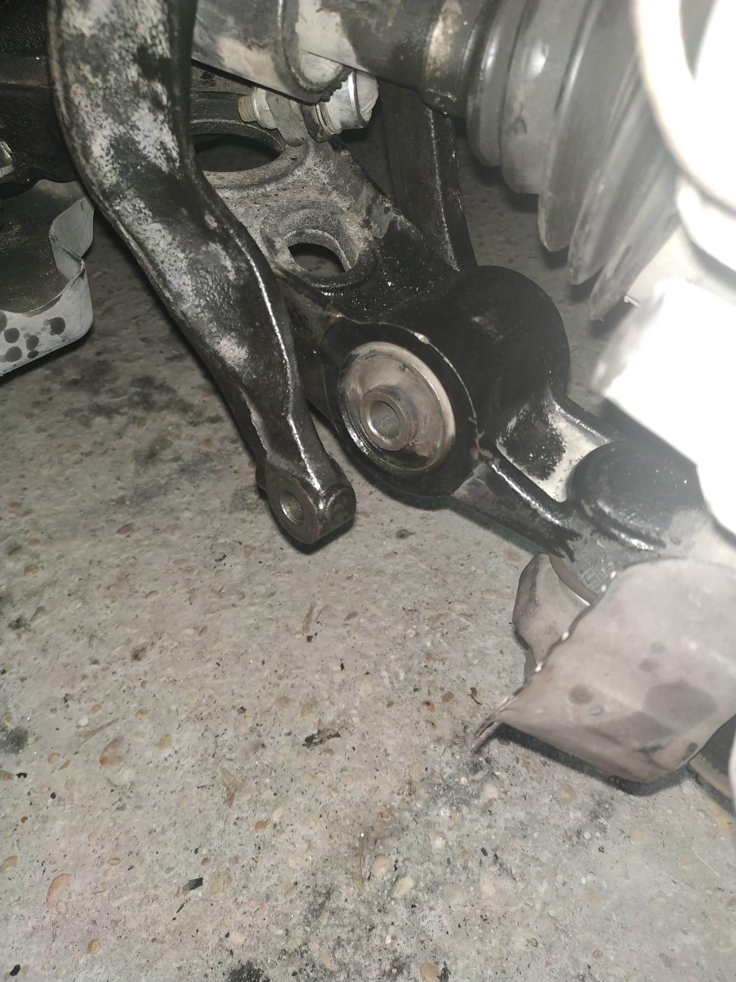

Buongiorno,
ho sostituito (solo) il braccio superiore anteriore sinistro e nel rimontare il tutto ho (molta) difficoltà a far combaciare forcella e braccetto inferiore. La posizione della forcella sembra innaturale, dovrebbe ruotare leggermente in senso antiorario spostarsi in avanti e alzarsi. Sembra che la molla dell'ammortizzatore non sia posizionata correttamente. Dove sbaglio? Come posso fare per alzare la forcella o abbassare il braccetto inferiore per far si che si allineano?
Violenza non puoi fare altro
Anch'io ho avuto problemi simili
