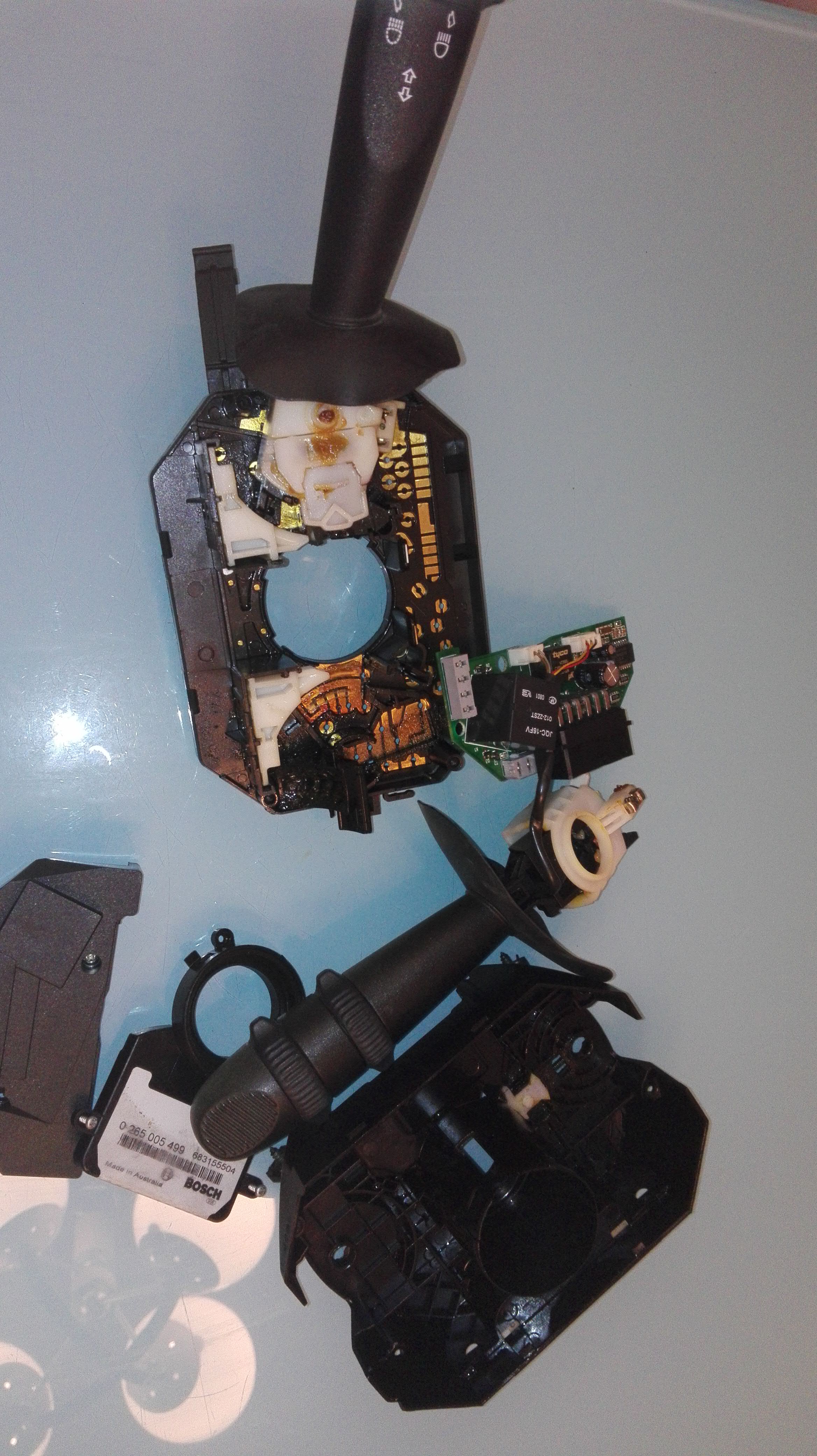

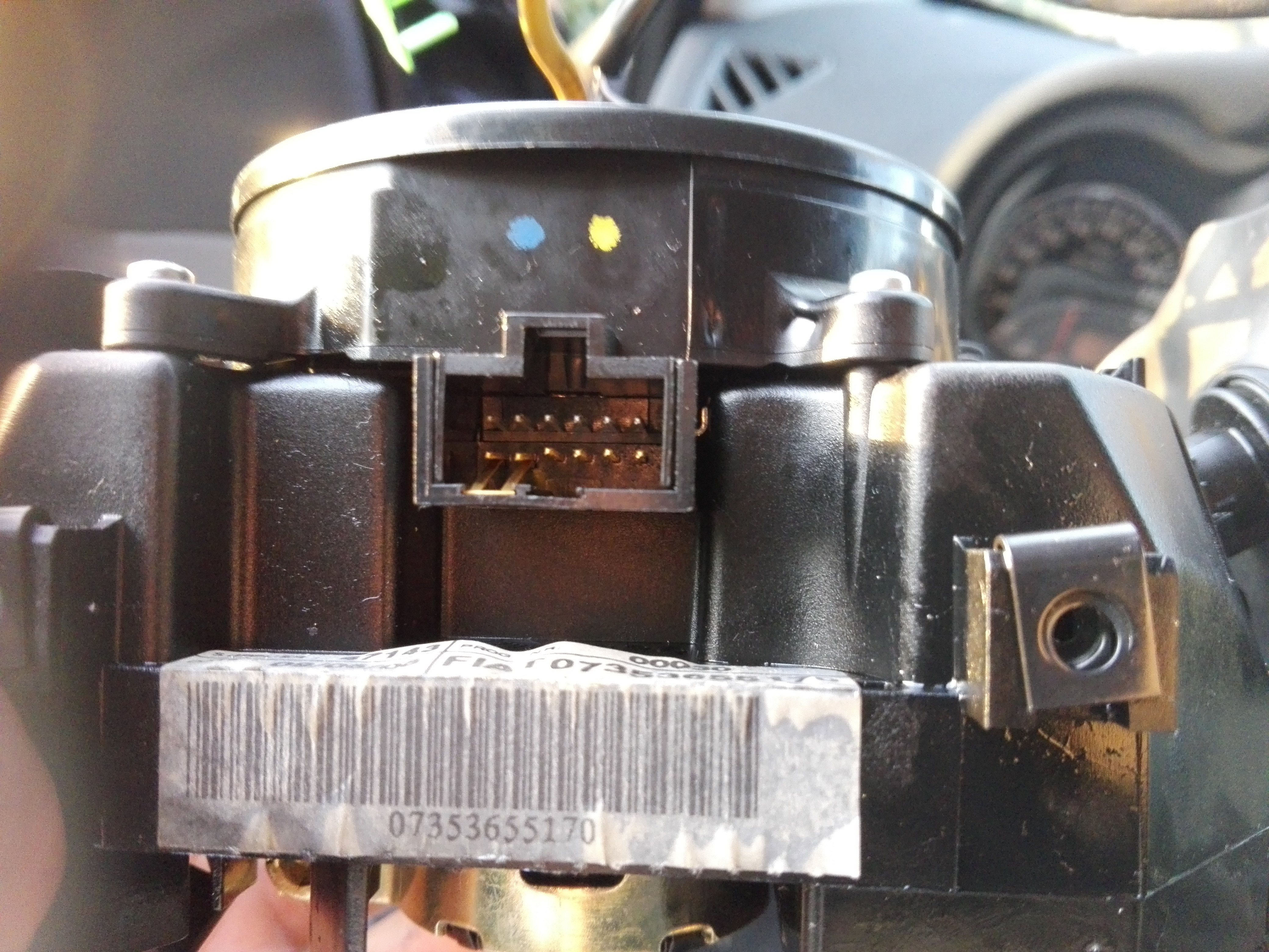

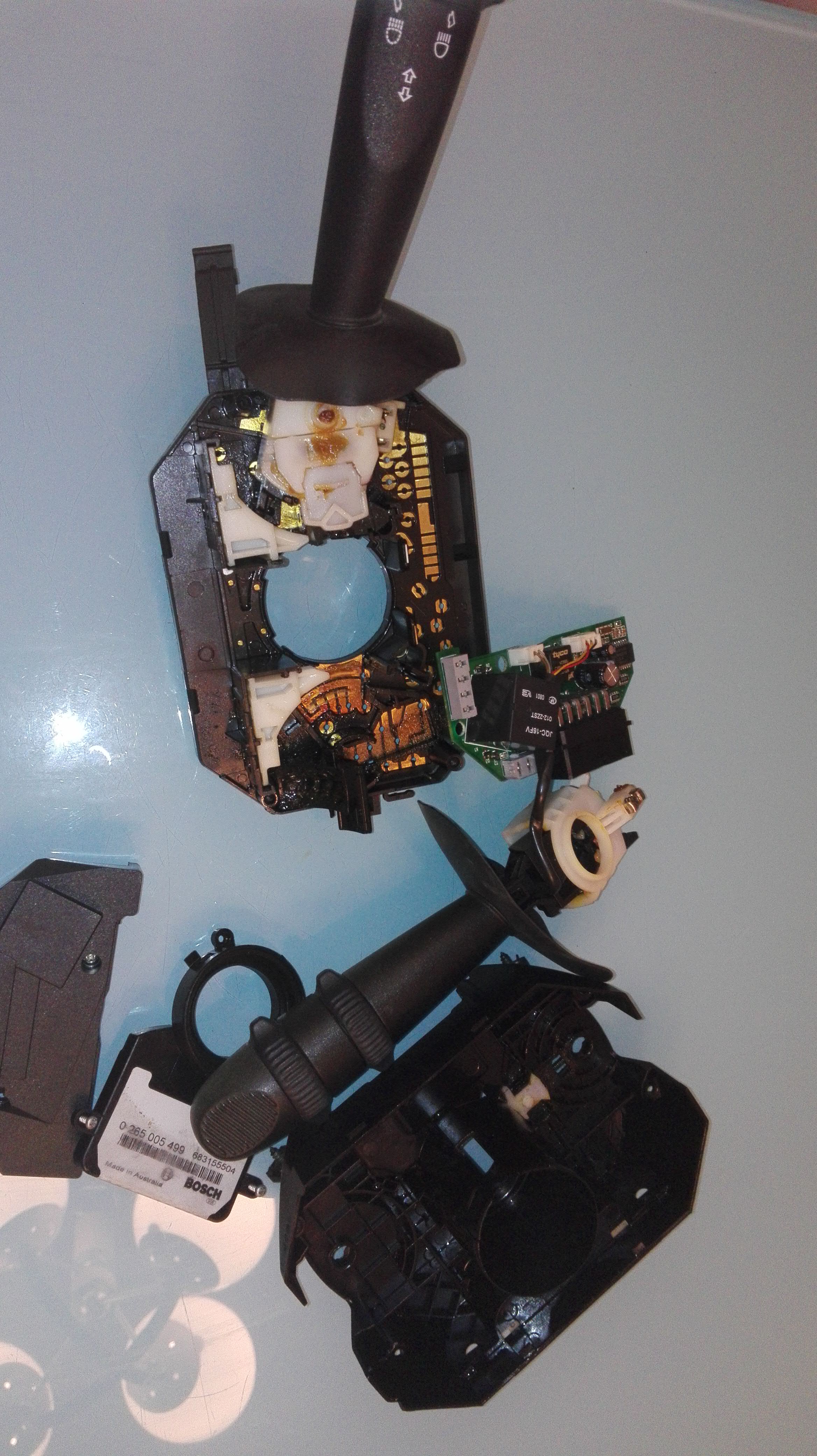

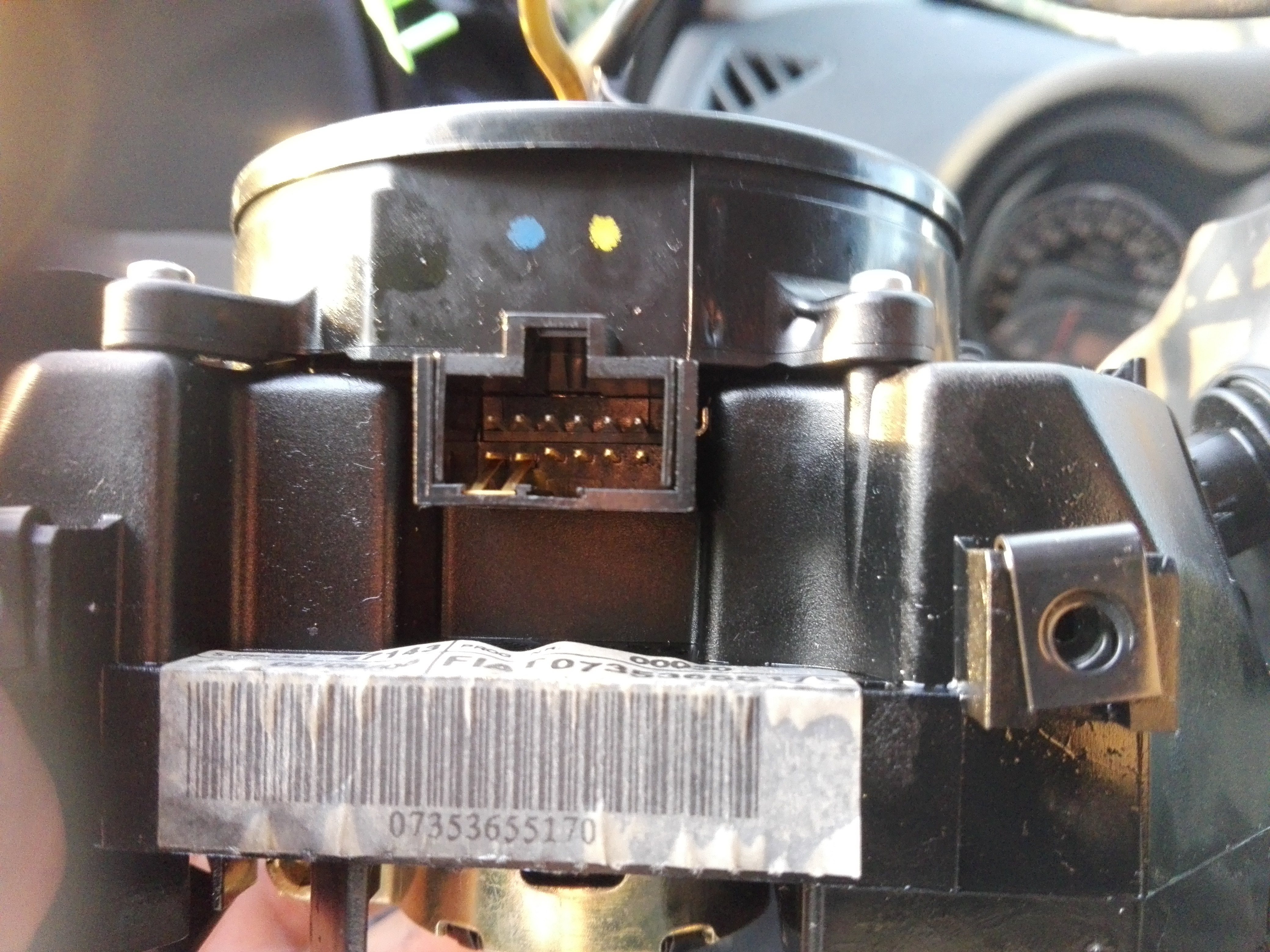

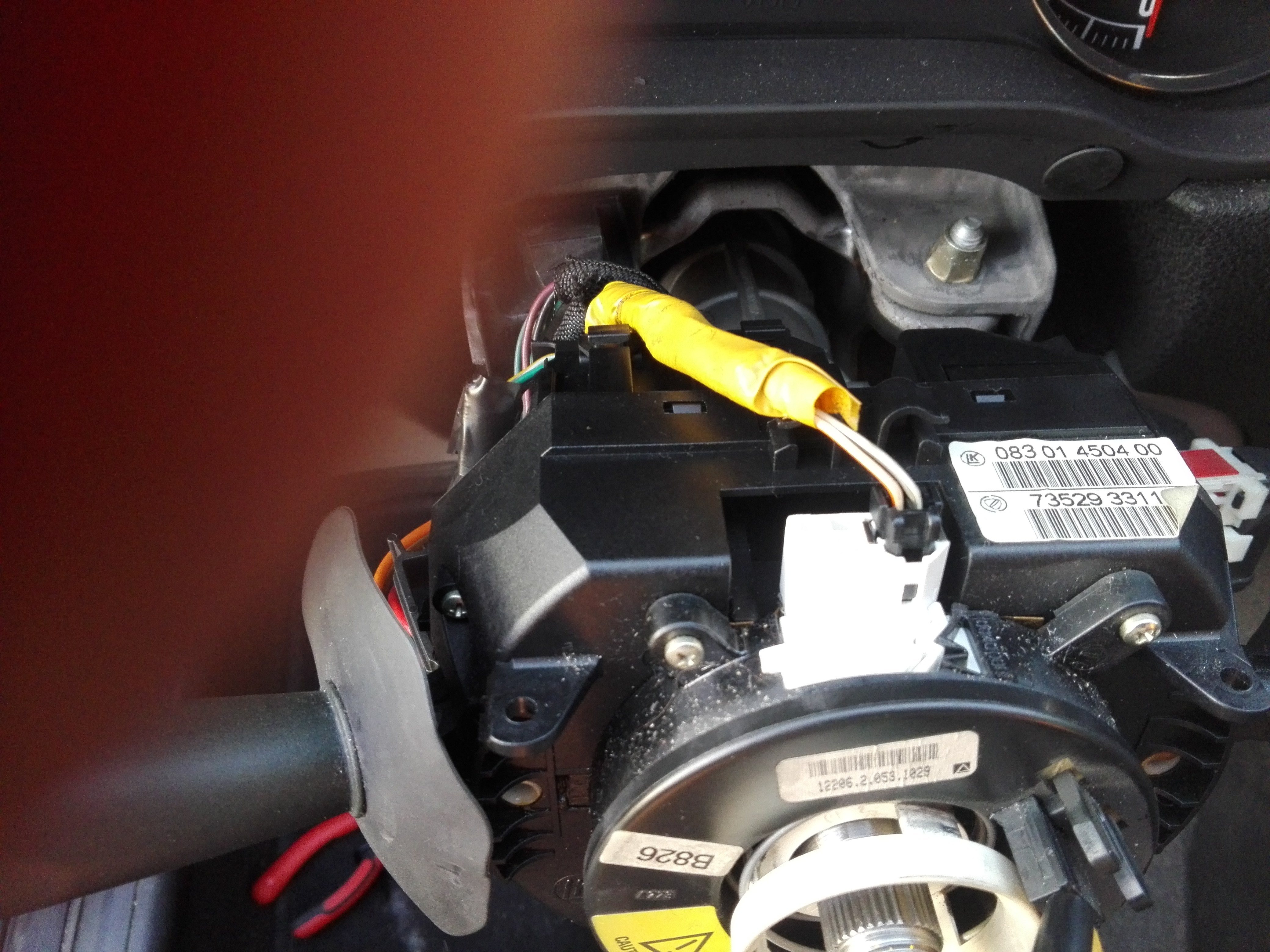

Salve....allora dopo aver sostituito il.quadro originale con.uno seconda serie col BC ( operazione per altro semplicissima e velocissima) mi sono procurato un.devio luci con il.pulsante SET per il BC....smonto tutto molto semplice e veloce ,monto.quello nuovo..e taaccc....torna QUASI tutto....infatti lo spinotto bianco non.so.dove metterlo....potrri metterlo sotto ...ma non sapendo a.cosa serve ( magari è dell airbag) non ho rischiato e ho rimesso l'originale....qualcuno ha un.idea di come.posso fare? Grazie

Se non sbaglio è proprio dell'airbag
#3
Mmm.lo sospettavo....quindi se facessi un trapianto di braccio lasciando il gruppo devio.originale ?? Oppure.si.trova.un.devio.con l'attacco cosi ma.il.tasto set del.bc ???o ci sono altre soluzioni ?
#4

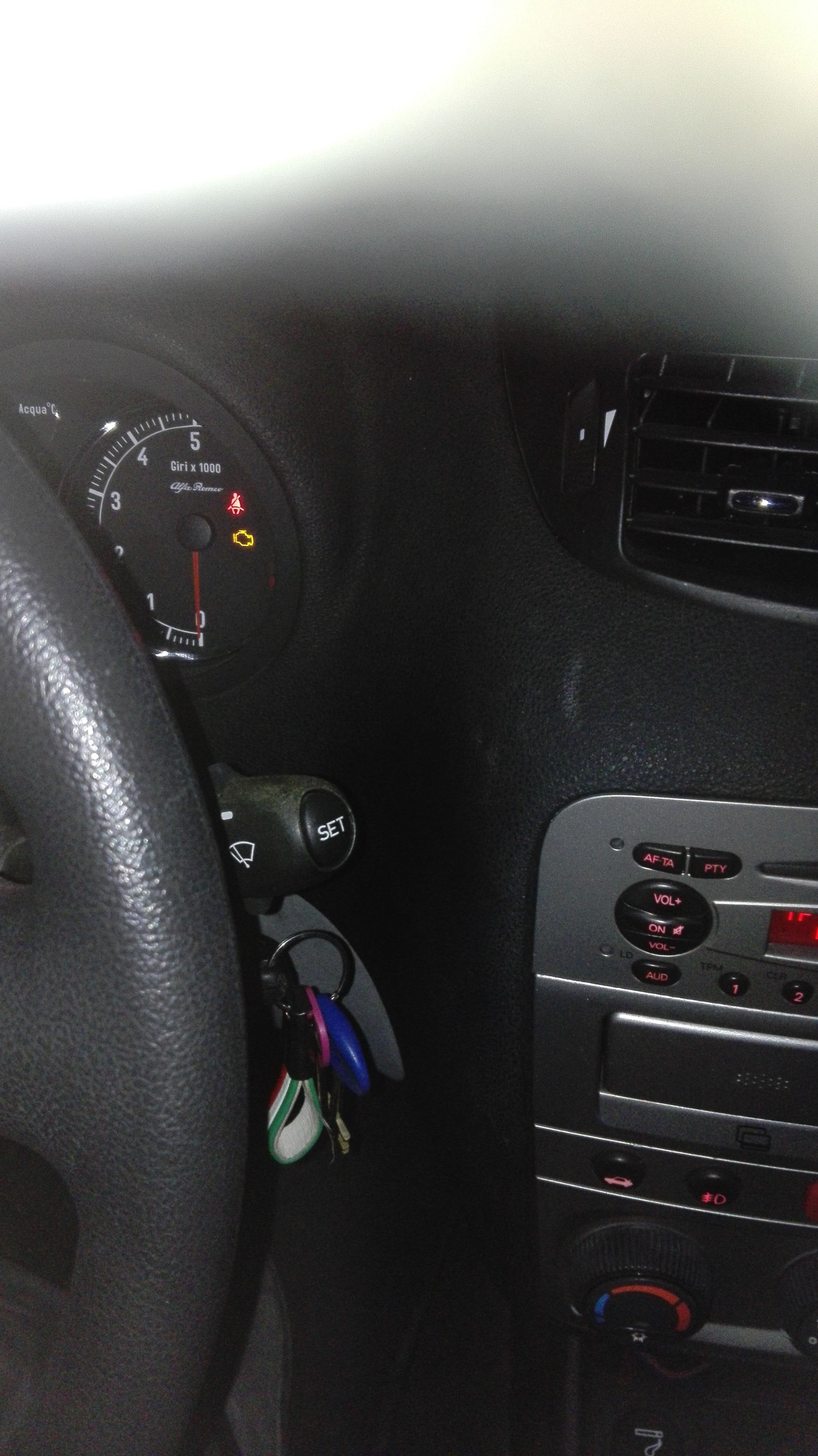

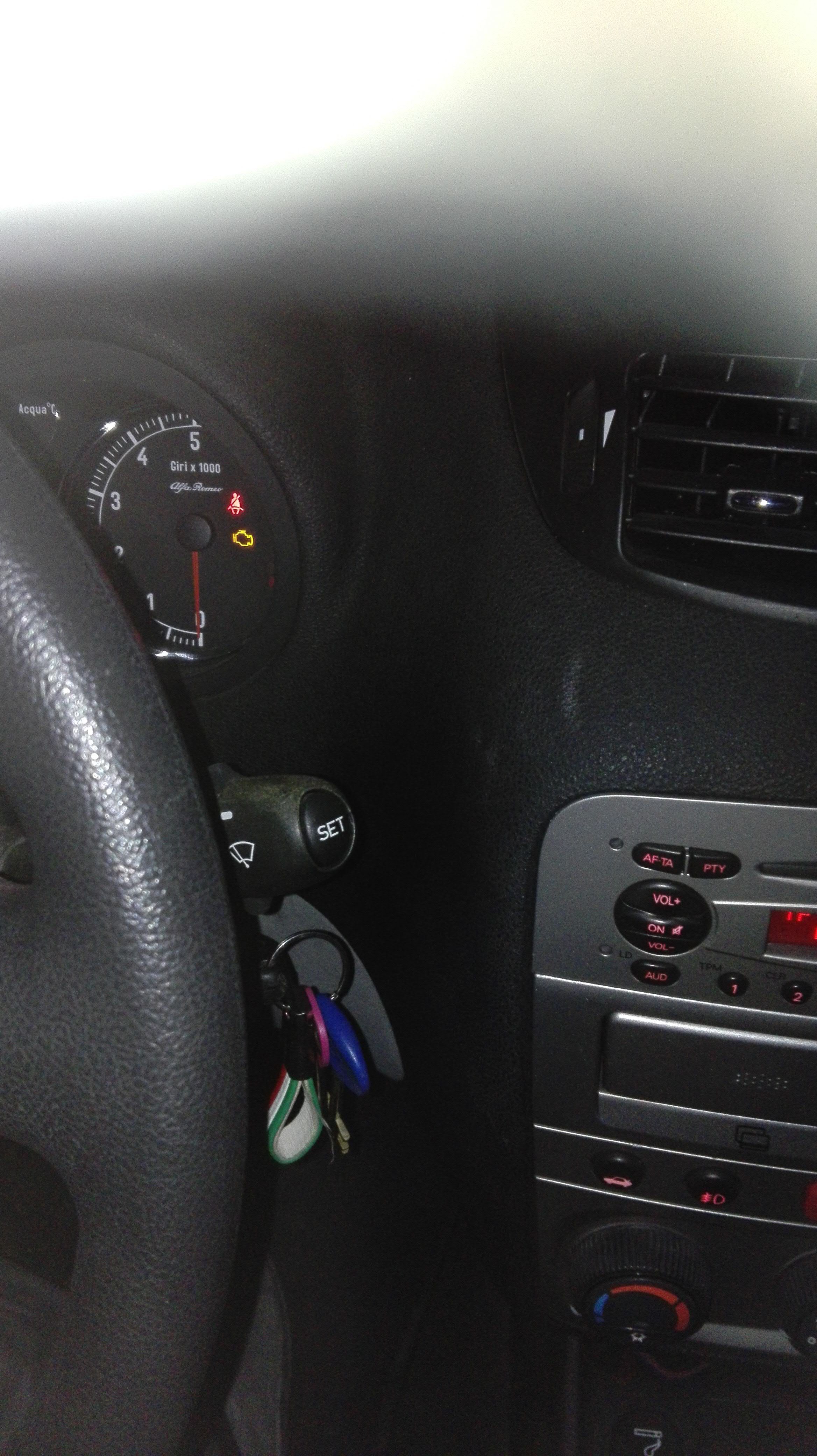

Allora mi autoaggiorno :) ..il devio della.seconda serie non.è compatibile con.la prima ..ha il.contatto airbag diverso e non si può intercambiare....pertanto ho risolto nell unico modo possibile...trapianto di.leva ,10 minuti di lavoro ed è passata la paura :)

#6
Prima.... e dopo :)
