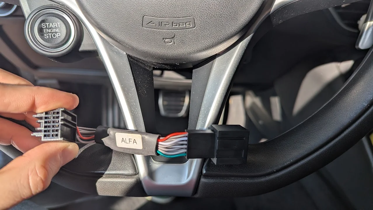

Ciao e grazie mille per la segnalazione, in effetti avevo comprato un cavo per disattivare lo start & stop e da quando l'ho rimosso non ho più avuto problemi!
Il cavo colpevole è questo:
Reazioni: sarrabesu
#4
[EDIT] Soluzione trovata!
Il colpevole è un cavo aggiuntivo per disattivare lo start & stop, questo cavo adattattore ha il compito di invertire i pin del contatto S/S facendo sì che venga premuto ad ogni accensione dell'auto. Rimuovendolo il problema è scomparso.
Per coloro che vogliono comunque disattivare lo start&stop consiglio di cercare una soluzione più robusta, come il BACcable ad esempio, che va ad intervenire direttamente sulle tre linee can e lanciare comandi per simulare la pressione del tasto per disattivare lo S/S (utile anche per altre funzioni interessanti).
Spero che questo post possa aiutare qualcuno.
