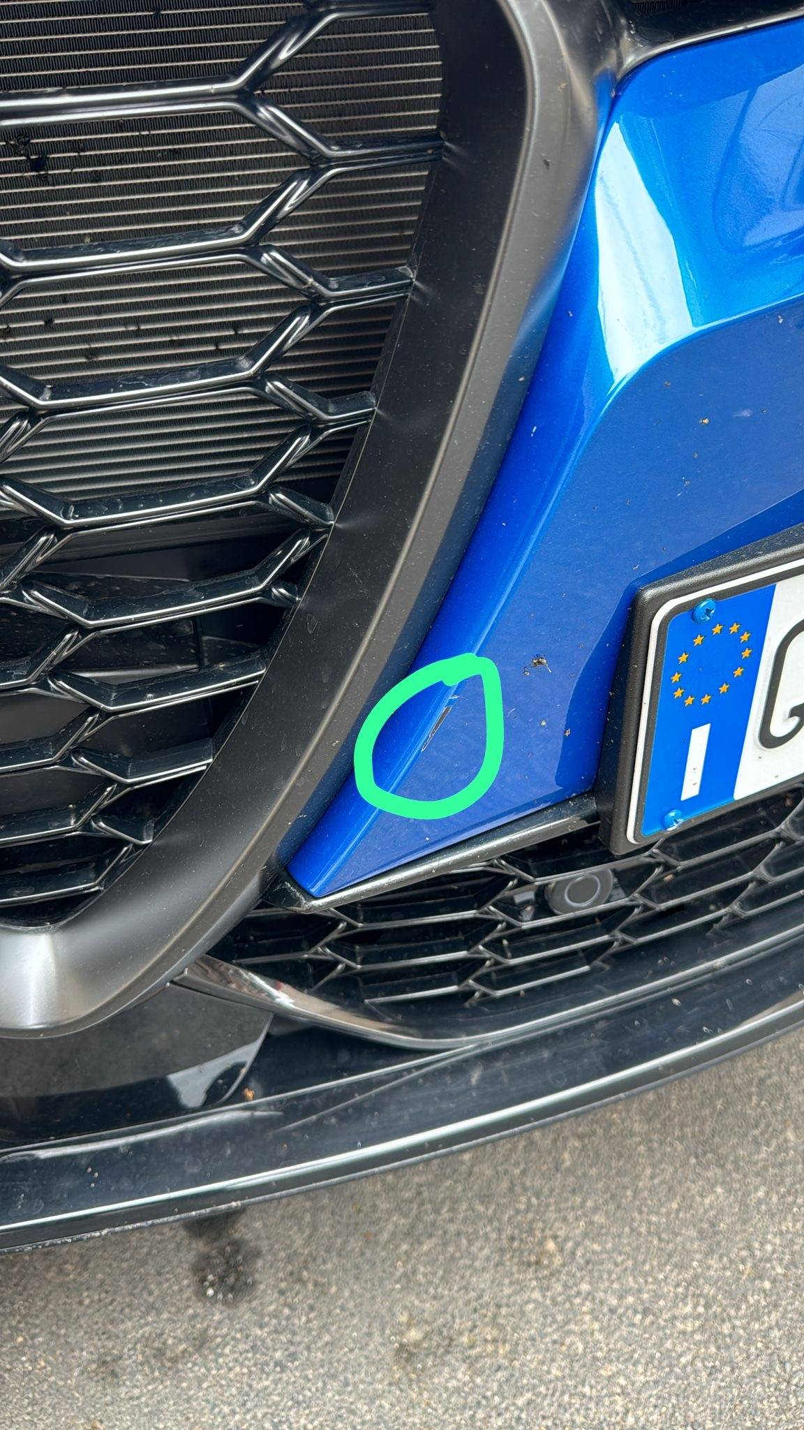

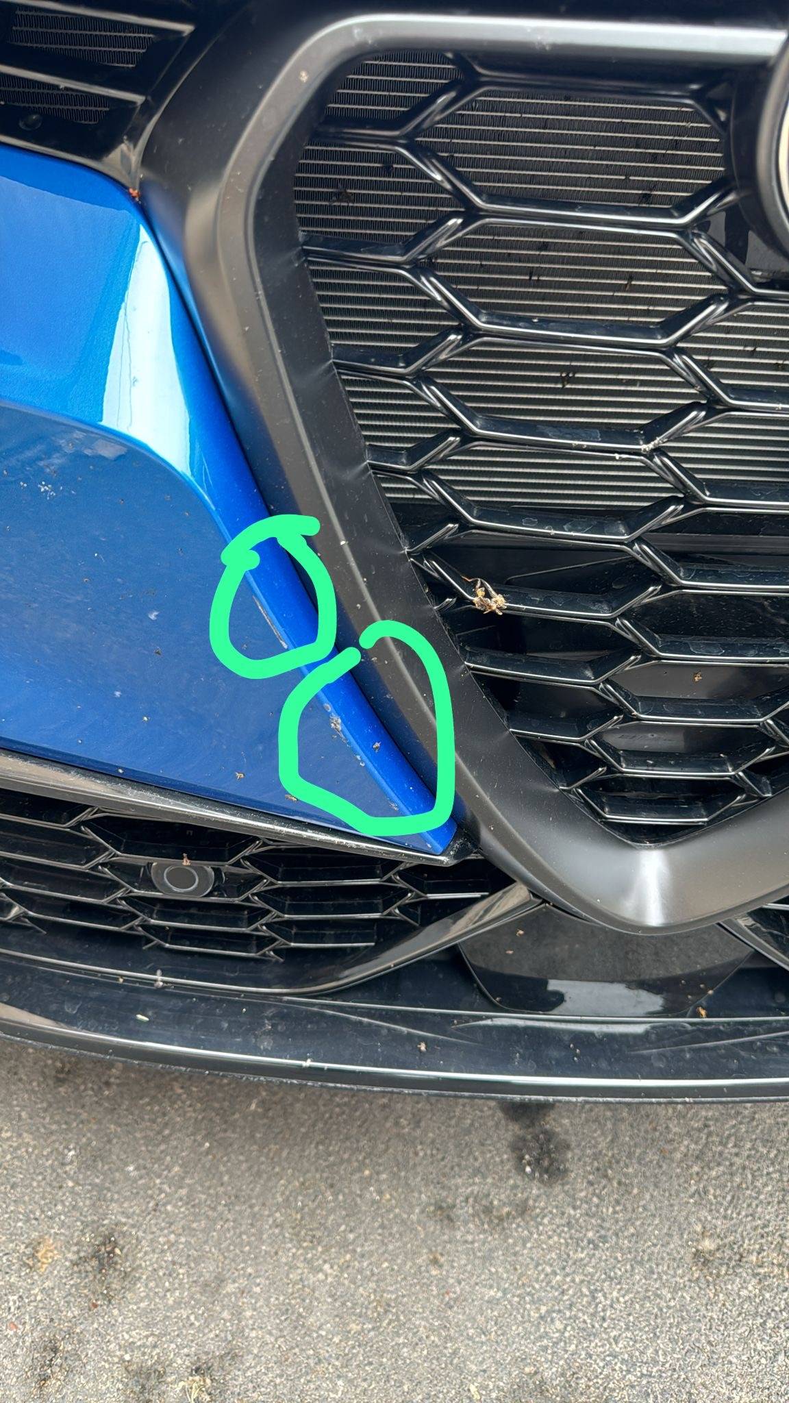

Buongiorno a tutti gli appassionati alfa, ho comprato da meno di un mese una alfa romeo tonale blu Misano. Ho riscontrato rapidamente problemi di vernice premetto che l’auto durante tutto il giorno é custodita in garage. Volevo sapere se é un difetto di vernice oppure qualcuno me l’ha graffiato?

Benvenuto. È evidente che è stata urtata. Però con un semplice ritocco diventa invisibile
Grazie per l’aiuto fornito cosa mi consiglia per ritoccarla ?
Fai una foto del numero di vernice, dovrebbe essere sul montante sportello lato guida, e con quella vai in un centro di vernici auto e loro ti fanno un barattolino per ritocchi. Spenderai pochi euro

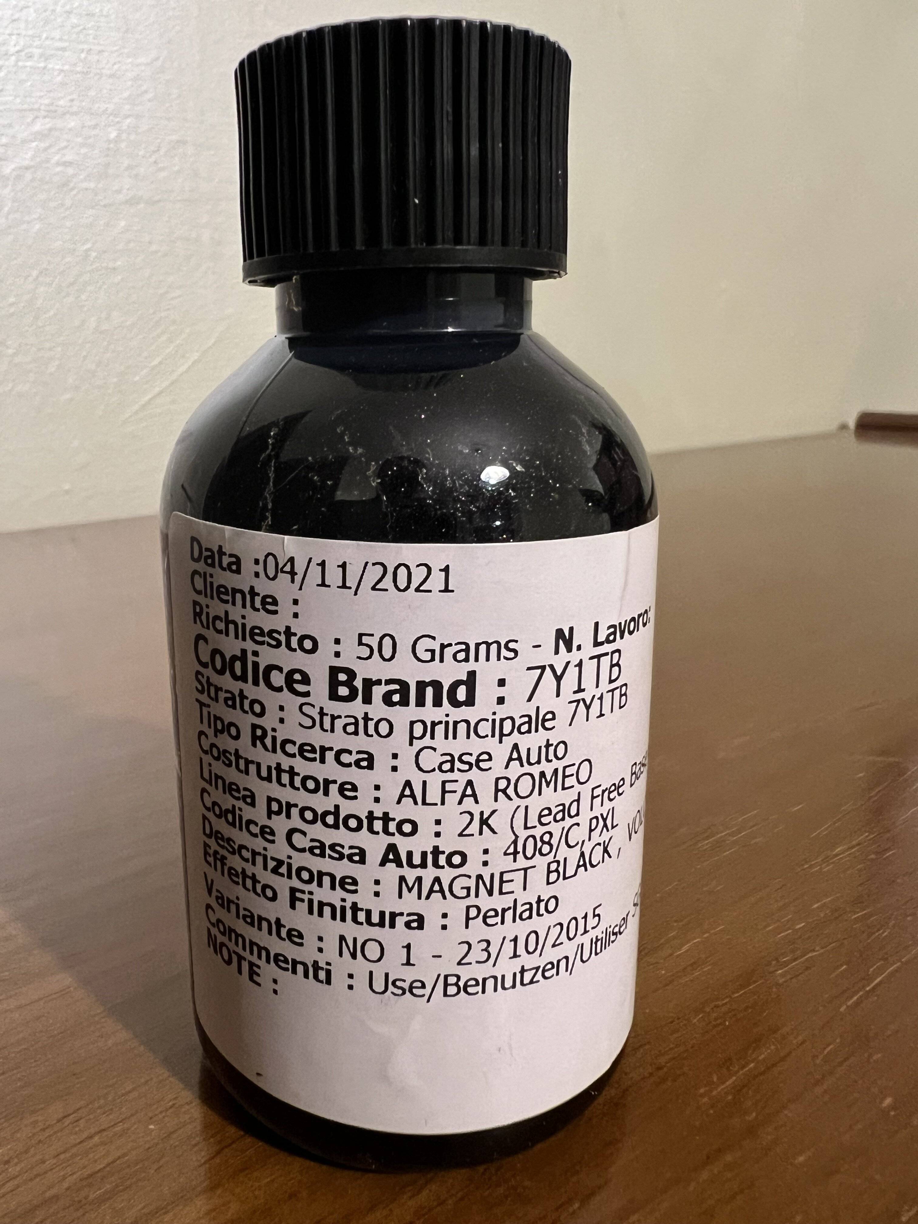

Non devi trovare un carrozziere. Bisogna andare preso un negozio che commercializza vernici per auto. Porti il numero della vernice che ti serve e loro con il timtometro ti fanno la vernice specifica per ritocchi.
