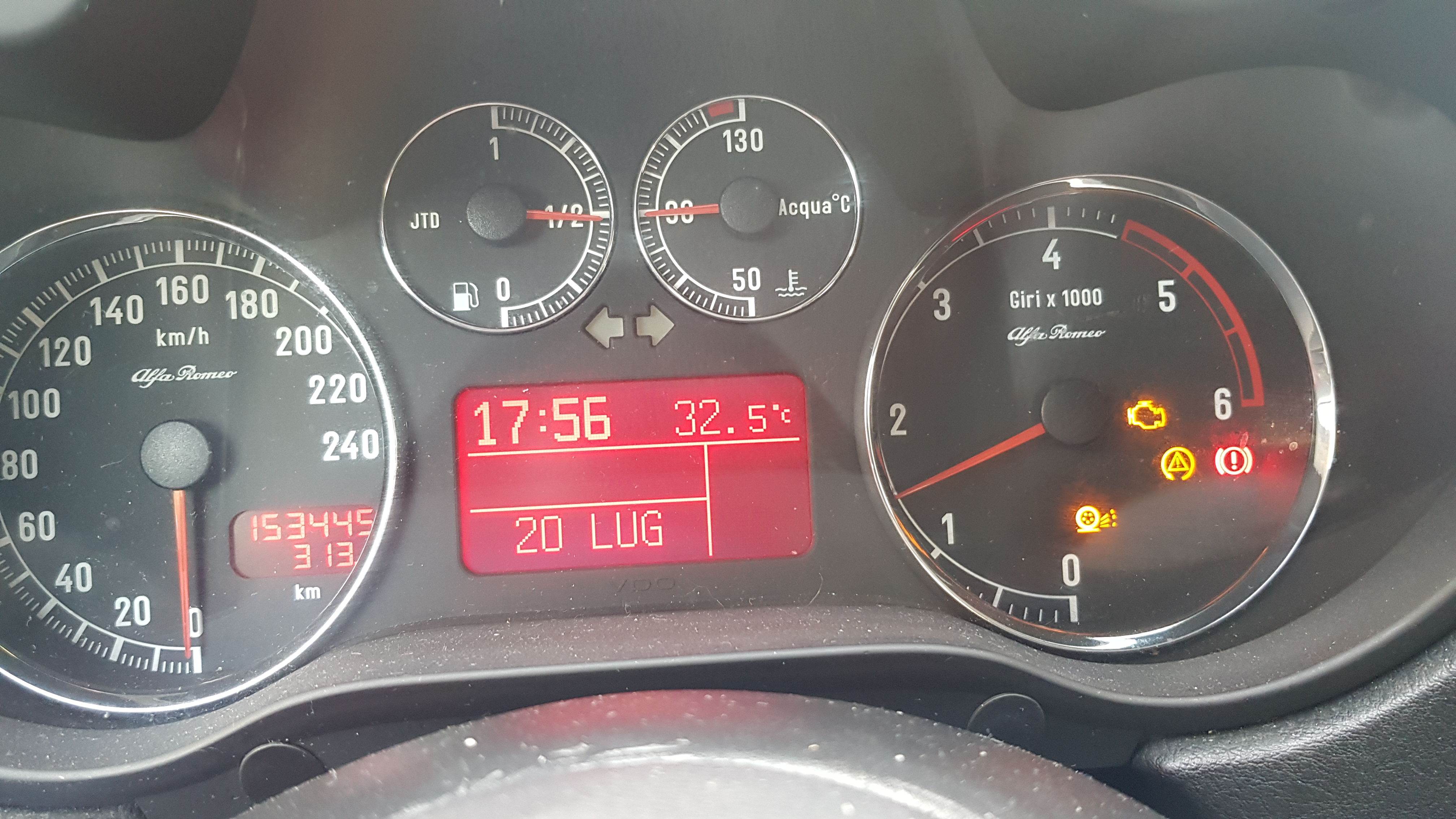

Buona sera ragazzi ho un alfa 147 che mentre guido mi da avaria vdc+abs+ avaria controllo motore, l auto rimane a bassi giri e a volte accellera da sola . Con il computer fatto la diagnosi mi dava errore pedale acceleratore, (sostutuito) cancello l errore , e dopo un po mi da lo stesso problema emi dice valvola a farfalla , lo cambiata . Dopo un giorno solito errore e problema ... cosa può essere
    874.4 KB · Visualizzazioni: 3,644
Controlla la tensione della batteria, a volte il susseguirsi di tutti questi errori è dovuto alla batteria da sostituire. Quanti anni ha? Amperaggio?
Anche secondo me va sostituita la batteria.
