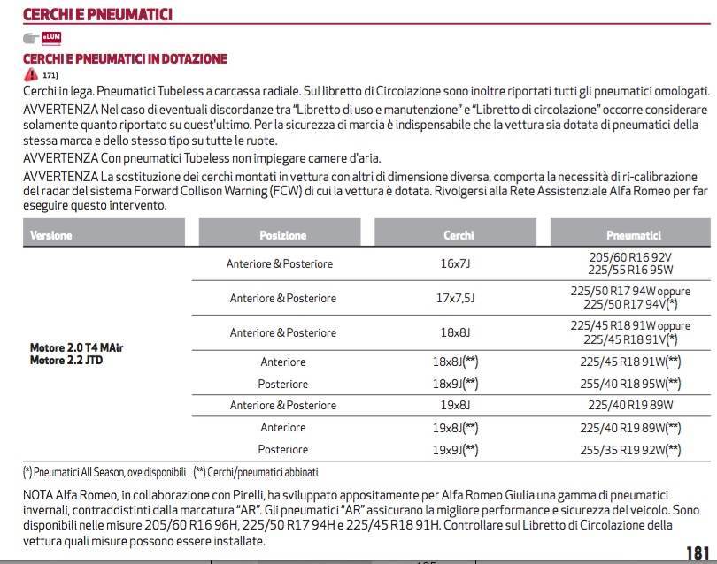

Ho letto da qualche parte tempo fa che se si cambia il diametro dei cerchioni su Giulia, al sistema bisogna dirlo, anche se sinceramente mi sembra strano che il fatto di non fare questa cosa comporti che l'auto risponda in modo così diverso. Il concessionario cosa dice?
A me pare strano, cambiando i cerchi, cambia anche la spalla della gomma, nell'intento di mantenere sempre la stessa circonferenza, aumenti il diametro cerchio, riduci la spalla dello pneumatico.
A pari circonferenza l'auto non può sapere che cerchi hai.
Vero. Però sono sicuro che da qualche parte l'ho letto. Forse deve essere impostata la piccola differenza di diametro che comunque viene a crearsi nella ruota cambiando diametro del cerchio. O forse era semplicemente una indicazione non corretta quella che avevo letto
Trovato. L'avevo letto sul LUM, ma riguarda solo la ritaratura del FCW. Quindi sembrerebbe che passare con disinvoltura nel cambio stagionale da 17" a 18" o 19" e viceversa non sia il massimo.
Scusate, ma se la misura della circonferenza totale risulta pressoché identica tra 17" e 19", come fa l'auto a riconoscere la sostituzione? Potrei capire con molle ribassate.....
A ciò aggiungerei che noe_1993 ha fatto ricalibrare gli Adas... per me il motivo non è quello.
