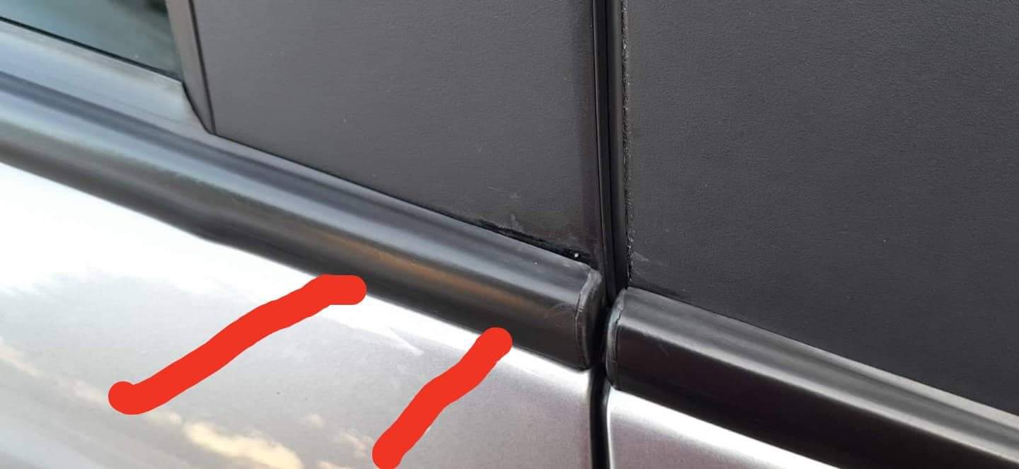

Salve a tutti, qualcuno che mi sa dire come si monta il profilo raschiavetro, e scollato e lo finito di staccare, xke cmq con la colla non si attacca.
Il profilo è quello della porta posteriore destra.
Grazie in anticipo a chi mi risponde
Se puoi metti una foto del particolare
dovrebbe avere una guida scanalata su cui si incastra,
ma dipende da macchina a macchina
E dove trovo la guida? Giulietta cmq 2018
Qualcuno che mi da una mano , c'è in questa community ?
Quel profilo non è incollato, ma ad incastro. Quindi lo devi solo premere verso il basso mentre lo accosti verso il vetro
