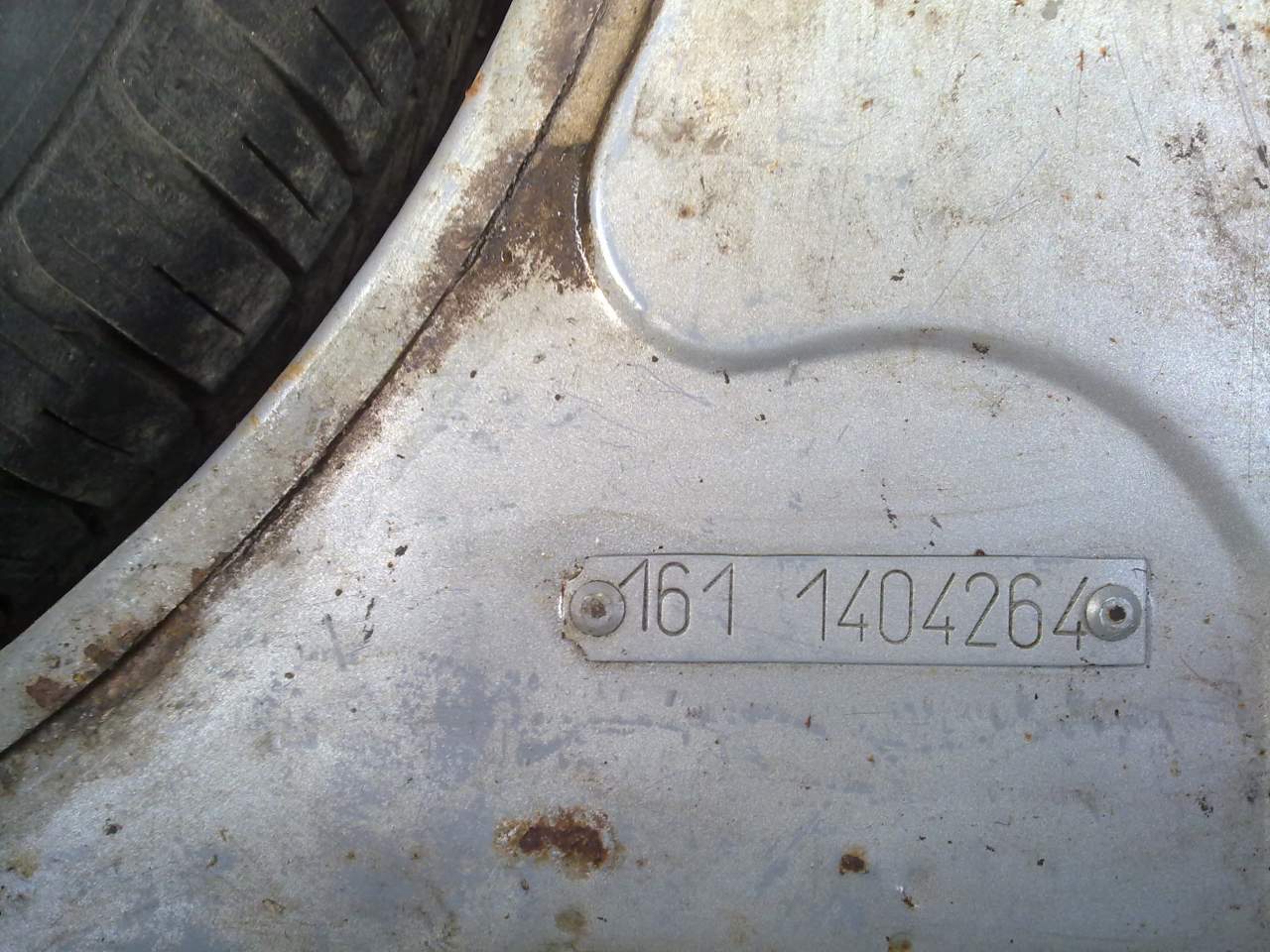

Qualcuno di voi lo sa cosa significa questa targhetta nel baule sotto la moquett

Per me è il numero di telaio inteso come numero di carrozzeria da non confondere con il vero numero di telaio punzonato interponendo 2 stellete...

anche secondo me è il numero di carrozzeria

Grazie mille,ma tutte le 75 hanno questa targhetta?
Re: Qualcuno di voi lo sa cosa significa questa targhetta nel baule sotto la moq
Più che la 75 direi tutte le auto di quel periodo...

e il numero di telaio, solo che la posizione è sbagliata in quanto dovrebbe essere a lato della gomma....... se non c'è il numero punzonato (e non messo con i rivetti!!!!) allora evita di comprare l'auto e se l'hai già acquistata inizia a pregare... per bene che ti vada è incauto acquisto!
