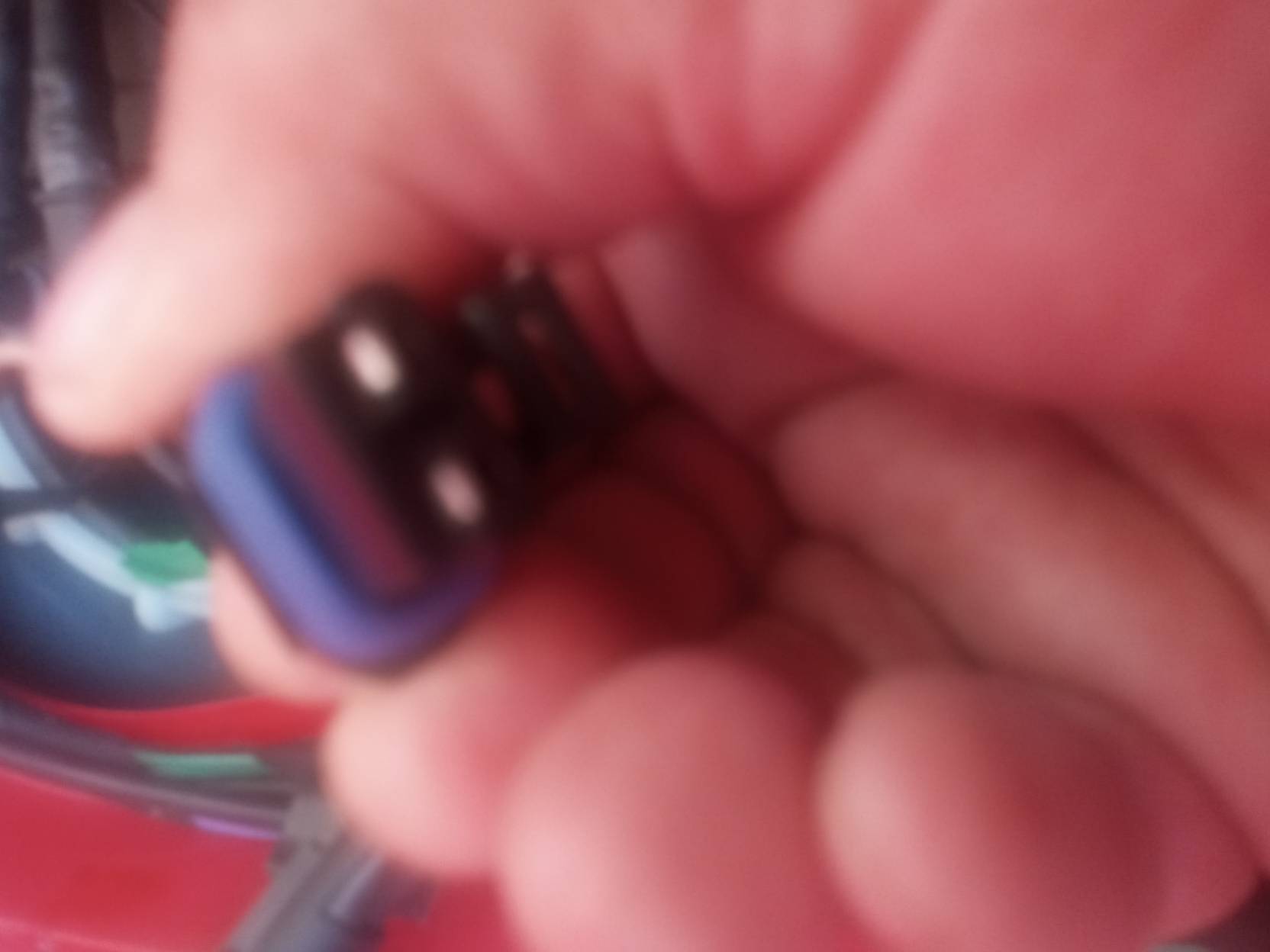

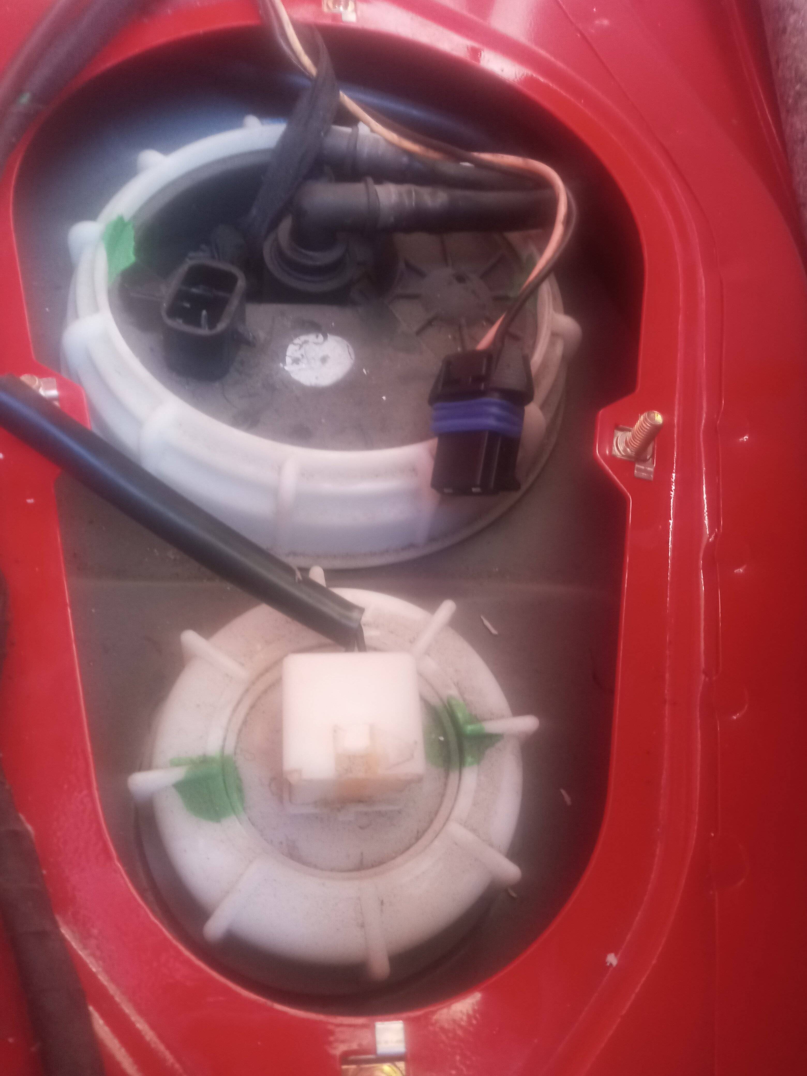

Grazie per il consiglio.. smontando il vano della pompa carburante ho voluto vedere prima di aprire la ghiera se nel cavetto di alimentazione ci fosse corrente ma con il tester non sembra ci sia corrente invece nel cavetto della ghiera piu' piccola si i fusibili li ho controllati mi sembrano a posto (forse Relè?) cosa posso controllare? ti allego foto Grazie

La tua è diversa dalla mia del 2000.
L'alimentazione elettrica della pompa è attiva quando giri la chiave per pochi secondi, quando provi ad avviarla e quando è accesa.
Ma quando accendi il quadro la senti la pompa attivarsi o no?
Quello accanto è probabilmente il galleggiante
La mia è del 1995 comunque non da segni di attivarsi è quello che mi insospettisce ho trovato qualche escremento di topolino mi viene il dubbio del filo rosicchiato purtroppo quando la tieni in garage per mesi :( provo a fare il ponte con un filo dalla batteria a vedere se da segno di vita
