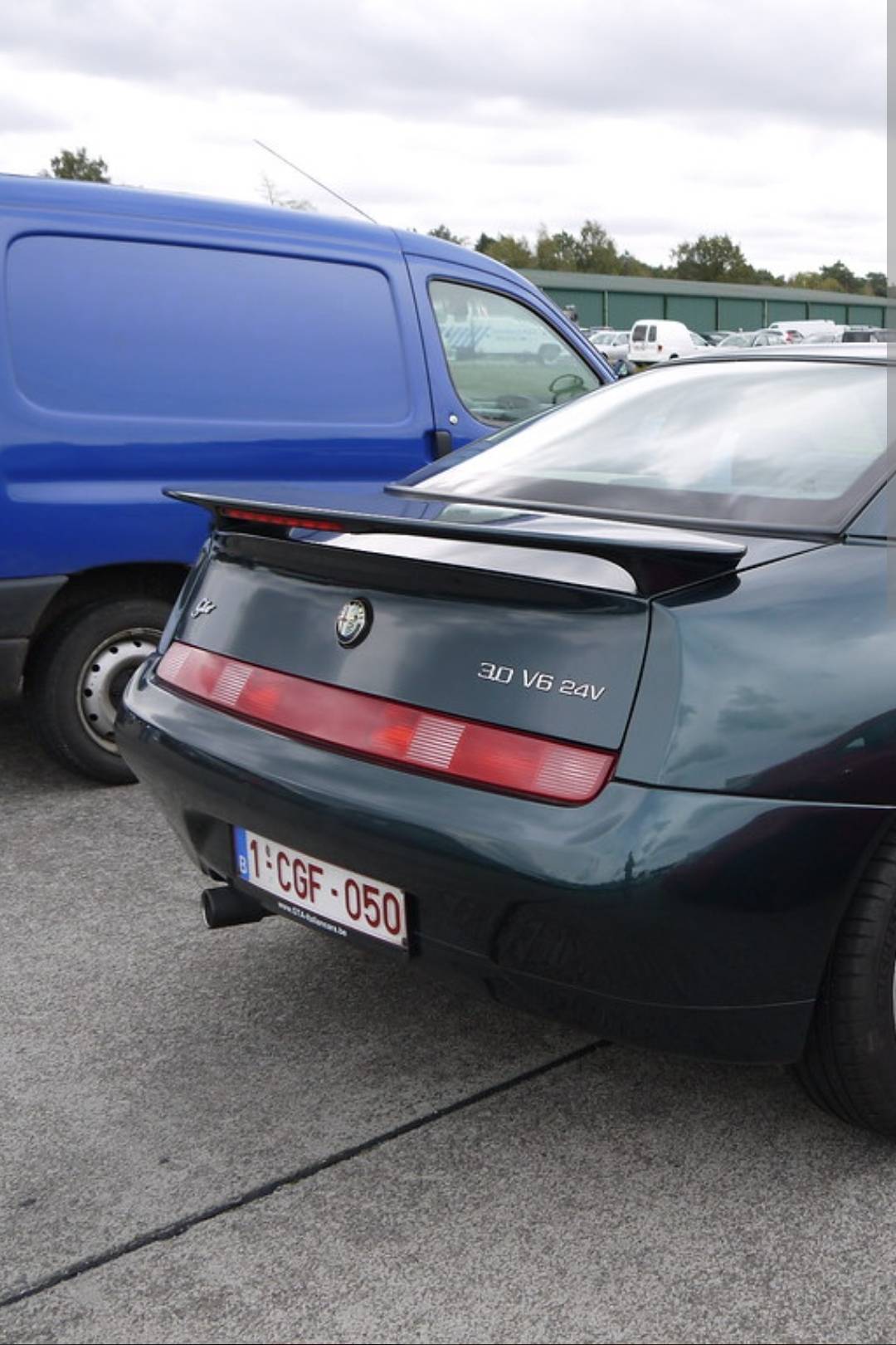

Buongiorno a tutti, sto cercando informazioni sulla giusta collocazione delle scritte spider, 3.0 e v6.
Tempo fa avevo trovato una pagina con le distanze in centimetri per centrale sul baule, ma non riesco più a recuperale
Se qualcuno mi sa aiutare. G
Grazie 1000
#2

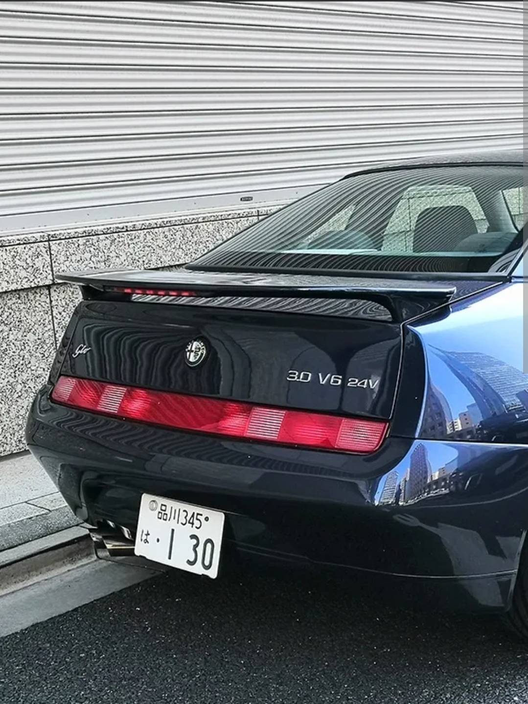

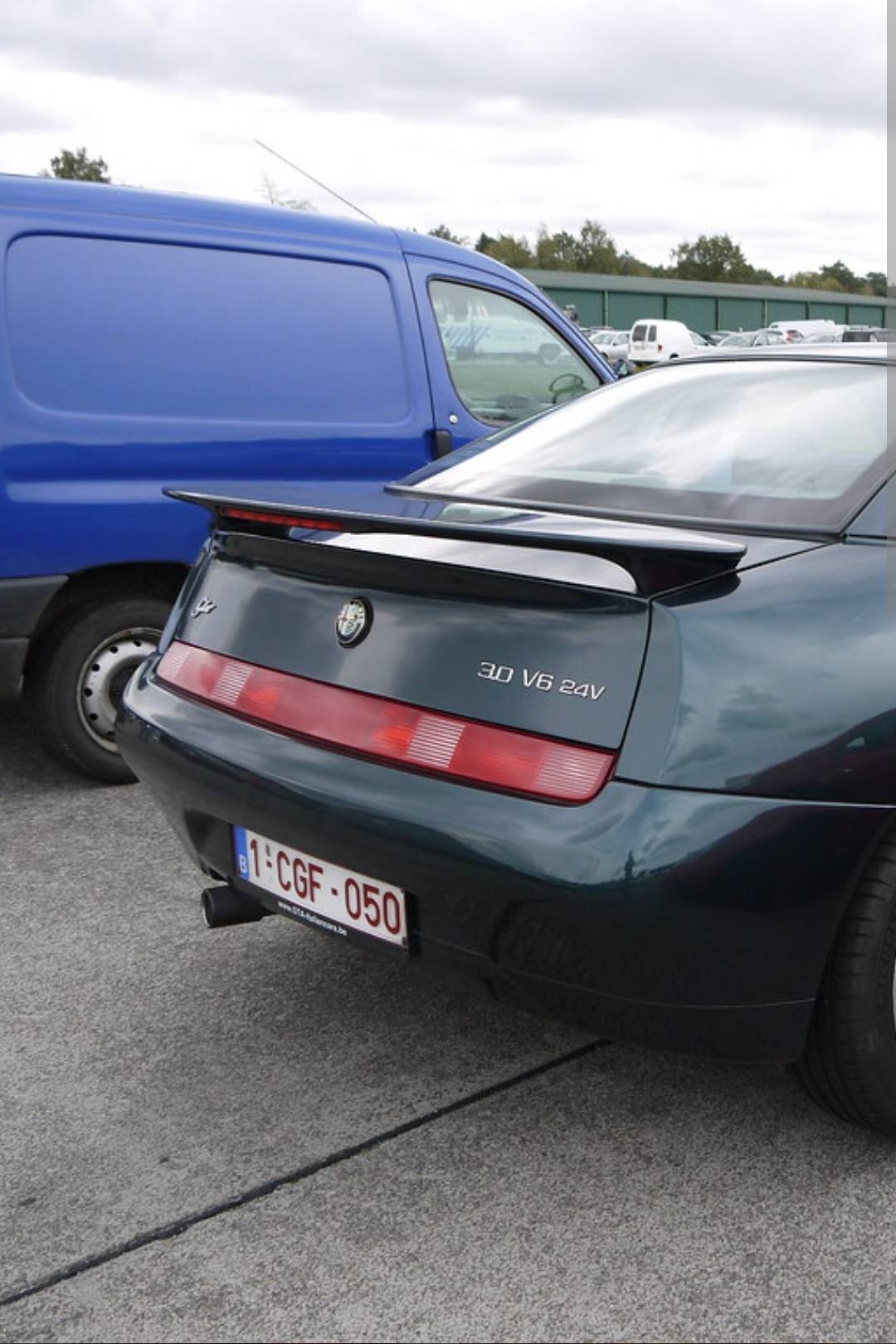

Oltre al 3.0 e V6 ci deve essere anche 24V tra questi ci sono 2.5cm di distanza.
Nastro di carta da carrozzeria fine da 10mm. Tiri una linea perfettamente dritta tangente allo stemma nella parte bassa e la usi come piano di riferimento per il posizionamento. Mantieni 7cm di distanza dal profilo destro della lamiera del portellone del baule.
#3
Visualizza allegato 274040Visualizza allegato 274041

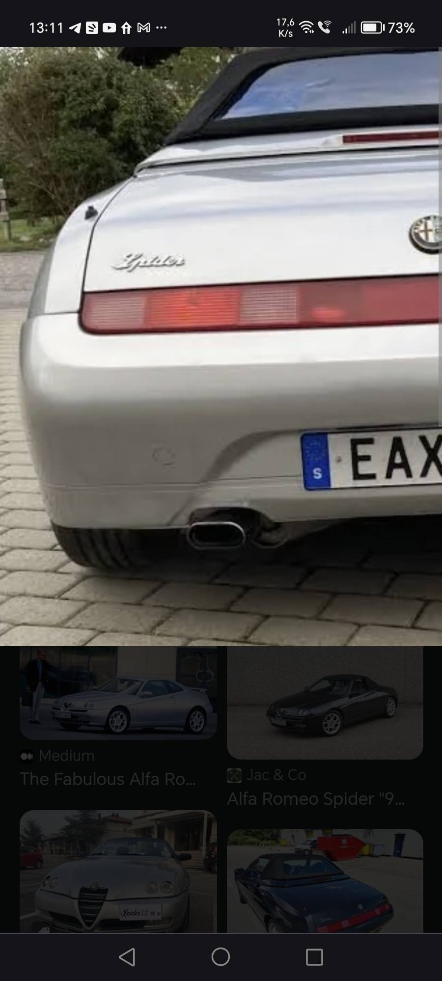

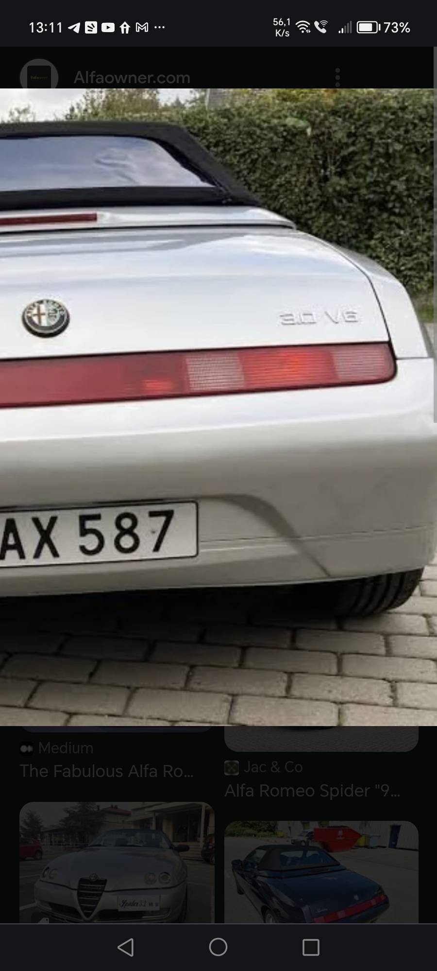

Grazie ma intendo questi spazi. La scritta non ha 24v perché è la prima serie con motore a 12v
    111 KB · Visualizzazioni: 118
    104.9 KB · Visualizzazioni: 130
#4

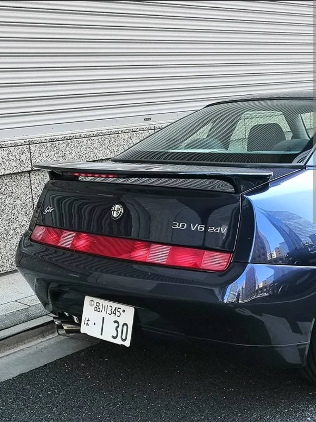

Cambiando l'ordine degli addendi il risultato non cambia. 3.0 - V6 tra l'angolo alto della lettera V e la tangente del numero 0 Zero ci sono 2.5cm mentre la distanza ai margini dalla lamiera del portellone sia da destra dove sono piazzati 3.0 V6 che da sx dove è riportata la sigla del modello vettura è sempre 7cm. Allontando la visuale si può notare che tutte le scritte poggiano sulla linea tangente alla circonferenza bassa dello stemma circolare alfa romeo.
#5
