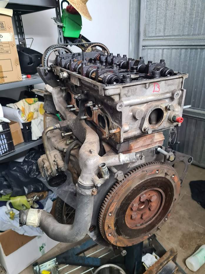

in garage mi sto sistemando il 1.8 della Barchetta (è identico al Coupè).
A parte il coperchio delle punterie il motore è quasi identico a quello della 147 da 120CV. Anche il cambio credo sia identico. Se ti serve posso farti qualche misura.
    108.8 KB · Visualizzazioni: 178
