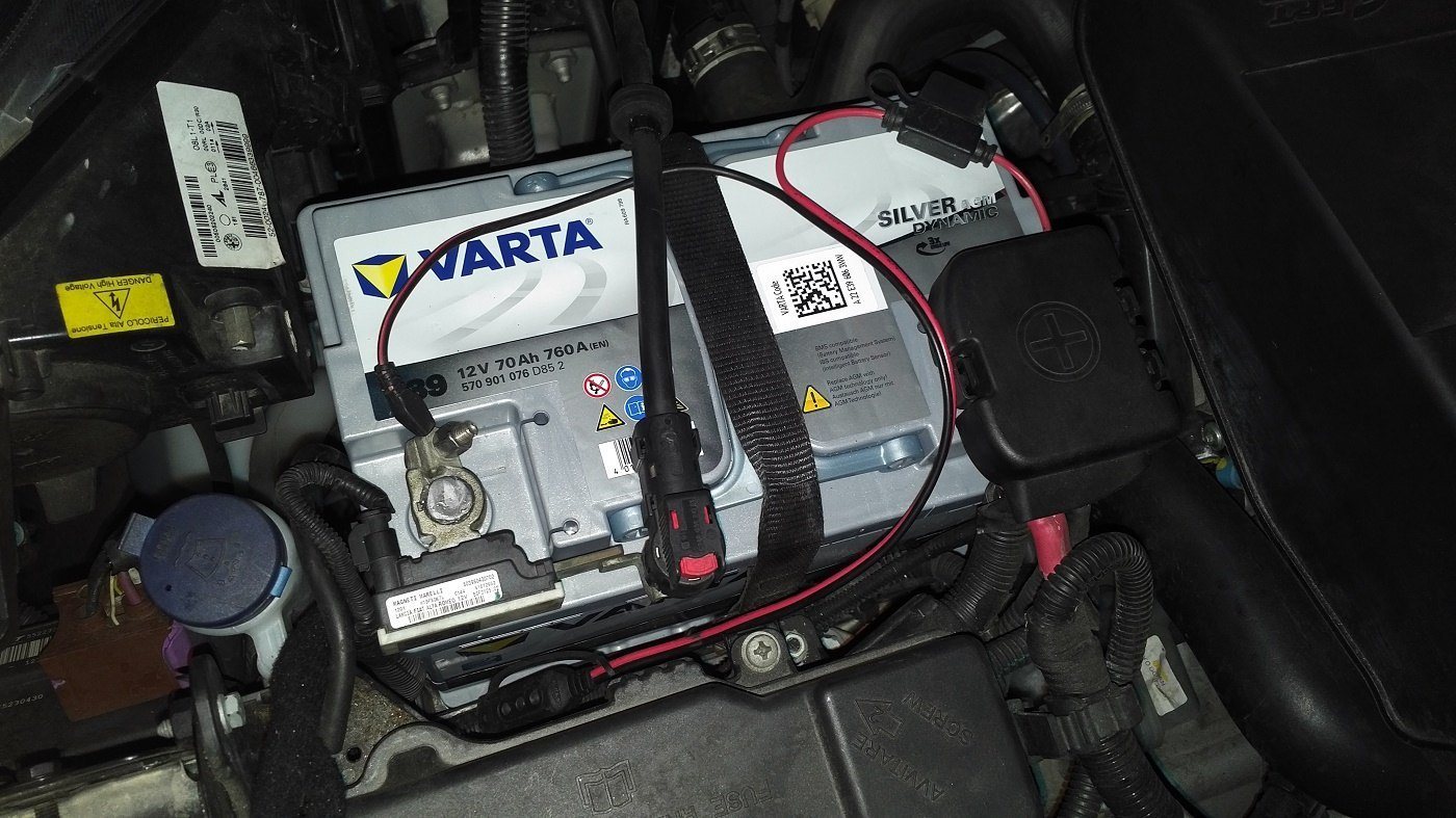

Sulla mia Giulietta 2.0 jtdm 170 cv TCT di 5 anni con i primi freddi, nonostante sia in un box auto, l'accensione dell'auto non è cosi rapida come prima.
Faccio presente che da quasi tre anni effettuo mensilmente una ricarica di 24 ore con caricabatterie Ctek, per ovviare all'uso prevalentemente cittadino che sto facendo dell'auto dopo due anni di sola autostrada; fino ad un paio di mesi fa dopo la ricarica avevo lo start & stop funzionante, mentre ora non appena staccata dal caricabatterie ha funzionato per pochi secondi e una sola volta.
Non sono un sostenitore dello Start & Stop ma l'ho sempre utilizzato come "termometro" dello stato della batteria.
Vorrei quindi sostituire la batteria originale con una Varta E39 AGM.
Domanda per chi, come Il Capitano, l'ha installata: occorre fare qualche intervento software per segnalare che la batteria è stata sostituita, tipo tagliando olio?
Avete notato un miglioramento dello Start & Stop visto che le batterie AGM dovrebbero avere un miglior mantenimento della carica quando non utilizzate?
Grazie.

Non devi fare assolutamente nulla, la attacchi e via. Ovviamente essendo agm migliora lo Start&Stop perchè, come dice wurth, ha autoscarica minore e uno spunto maggiore per le partenze a freddo.

Batteria ricevuta oggi, corriere Ups, in un pacco di polistirolo spesso e con pluriball in abbondanza.
Montata in pausa pranzo, dopo reset servosterzo e alzacristalli, avviamento immediato e breve giro di prova.
Non appena andata in temperatura il motore, lo Start & Stop è nuovamente funzionante.
L'indicatore di ricarica della Ctek collegato stabilmente ai morsetti indicava "giallo" quindi da ricaricare, nonostante questo l'accensione è stata immediata e il funzionamento dello S&S esemplare.
Comunque per maggior sicurezza stanotte la lascio in carica con il caricabatterie Ctek dotato della funzione specifica AGM.
Grazie a tutti per le risposte che mi avete dato.
