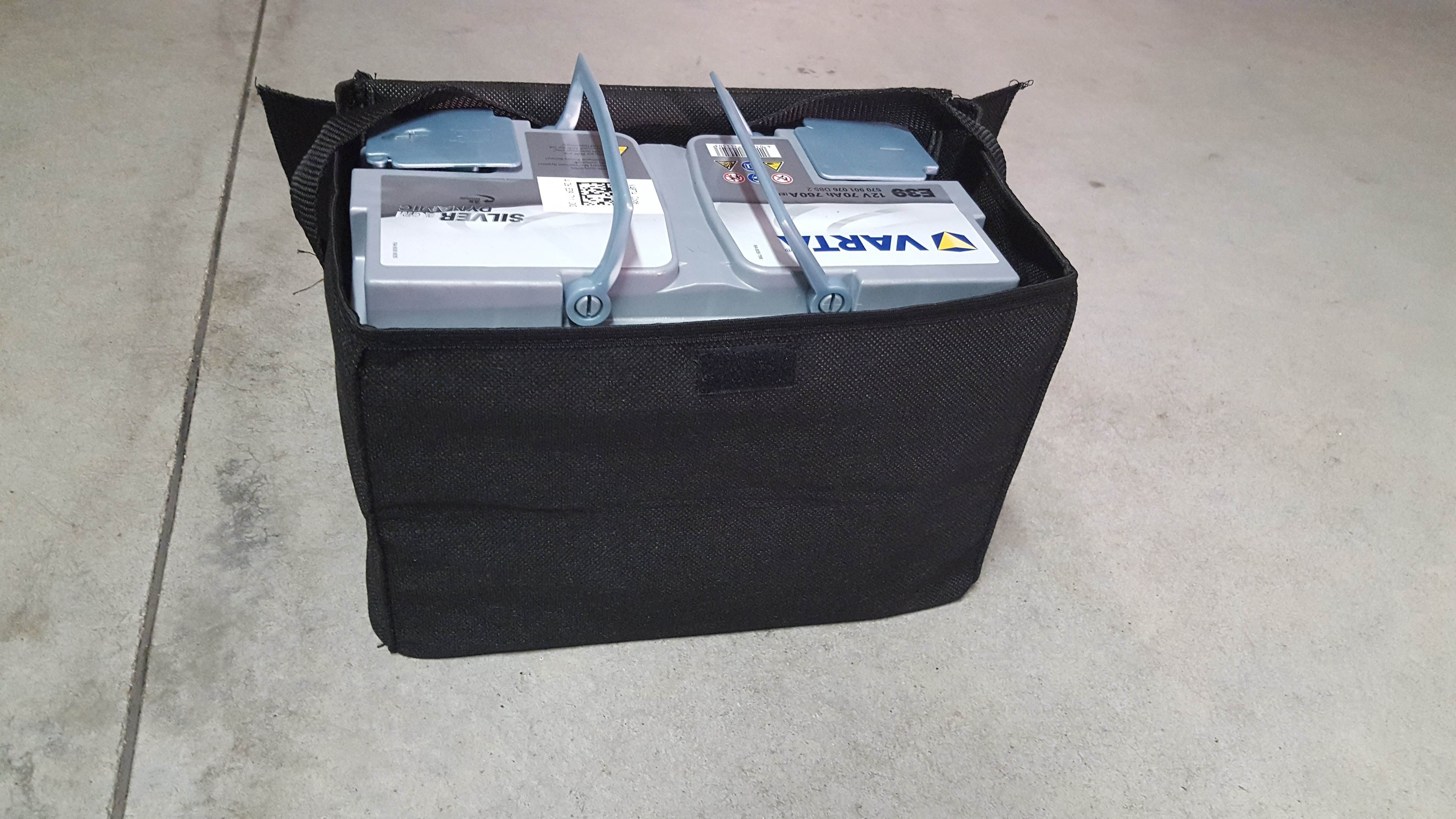

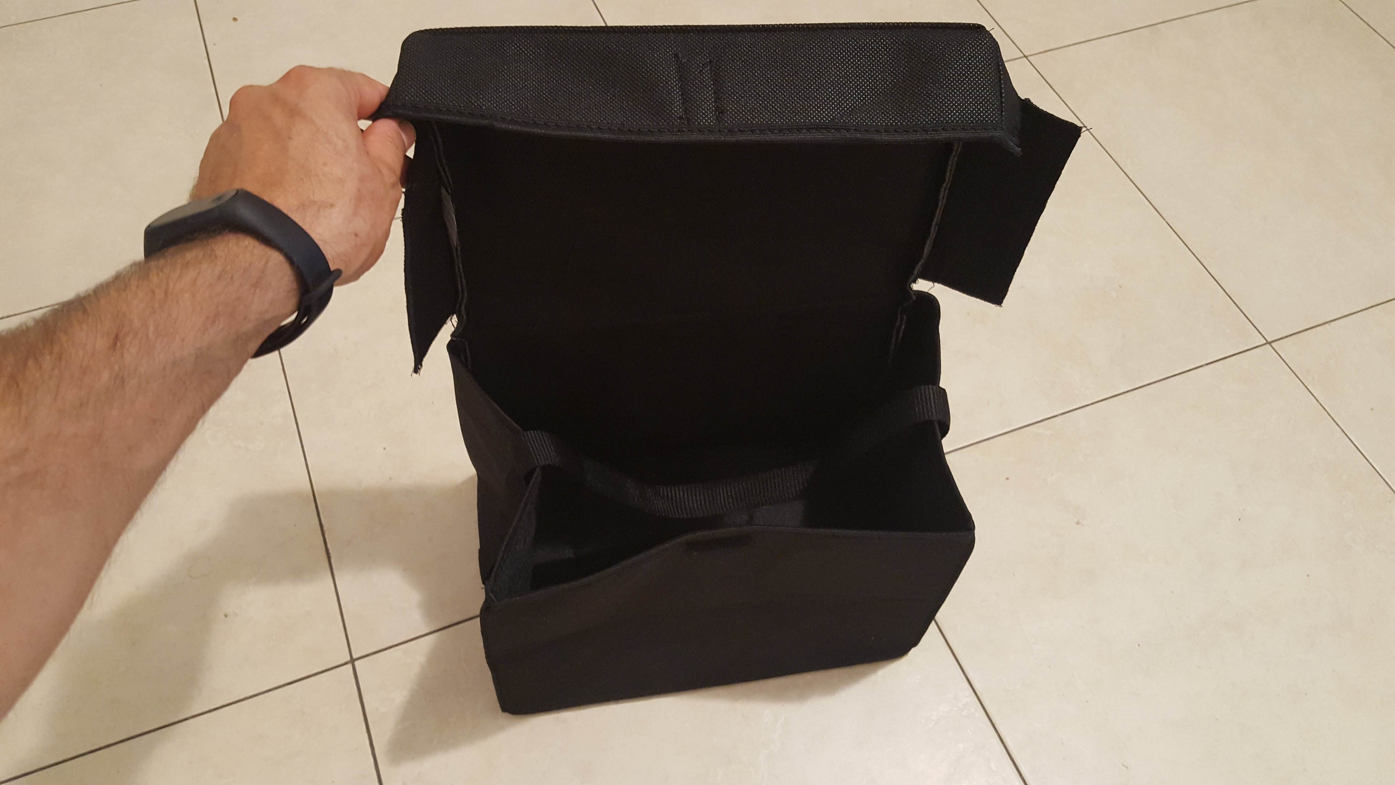

Foto di questo proteggi batteria in velcro?
Ciao a tutti la mia batteria e' originale MM ,di serie con l'auto da maggio 2013,l'anno scorso in inverno parcheggiata fuori con -4° circa ha dato qualche segno di stanchezza ,tipo un paio di volte ha fato fatica a partire,lo start & stop non va quasi mai,circa 1 volta alla settimana(da quando l'ho attivato).Finestrini invece sempre ok,l'ho anche misurata con tester a motore spento ,risulta 12.85.
In questi giorni,pur non avendo avuto nessun problema ho voluto cmq giocare d'anticipo e prendere anche io la E39 invogliato da un offerta di Onlinestore,e in piu' ho preso su amazon un proteggi batteria in velcro da mettere nel vano motore.
detto questo grazie a tutti per i vostri consigli...
Non so da cosa la protegga, ma c'è di serie sulla mia 147.
Eccola ancora non è stata montata, nel vano motore, io l'avevo vista su una macchina in officina, ma cmq ecco le caratteristiche:
  • Adatta a batterie per auto da 65 a 75 Ah.
  • Lavabile, materiale: wigofil.
  • Protegge da ghiaccio e sporcizia.
  • Mantiene la batteria perfettamente funzionante in caso di freddo intenso.
  • Richiudibile con chiusura a velcro.
Marca Intersale
Spero sia utile...
Reazioni: il_capitano
Per il freddo anche no...
Magari la protegge dal calore intenso proveniente dal motore...
Non a caso, da statistiche personali, una batteria posizionata nel vano bagagli dura di più di una posta nel vano motore...
