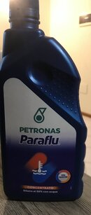

Ciao a tutti, stasera mentre provavo a fare un rabboccò di paraflu mi è caduto per sbaglio appena paraflu di colore blu (i flaconi sono quasi uguali) anziché l’apposito paraflu petronas up..
Ne avrò versato 50 ml esagerando.. recherà dei problemi?
Allego la foto del liquido versato per sbaglio

Hanno composizioni chimiche completamente differenti e quando entrano a contatto causano reazioni non previste. Ne basta anche un bicchiere... può essere rilevante come no, io, caccerei fuori tutto...

Se non hai avviato ancora il motore, ti basterà svuotare solo la vaschetta, ma avresti dovuto farlo comunque subito

Si avrei dovuto farlo subito.. ormai ho già fatto girare il motore.. Ho verificato quanto ne ho versato essendo un flacone da 1000ml ne mancava veramente poco.. forse 10-20ml

Sinceramente se si tratta di una quantità così bassa non starei a farmi troppe pippe.

Il blu ed il rosso hanno formulazione chimica diversa che li rende incompatibili, se mescolati tendono a formare schiume e depositi.
Non ti so dire se la quantità che hai aggiunto possa essere sufficiente a fare danni, ci sta di no, ma nel dubbio considerando il valore dell'auto io svuoterei l'impianto e metterei liquido nuovo.....
