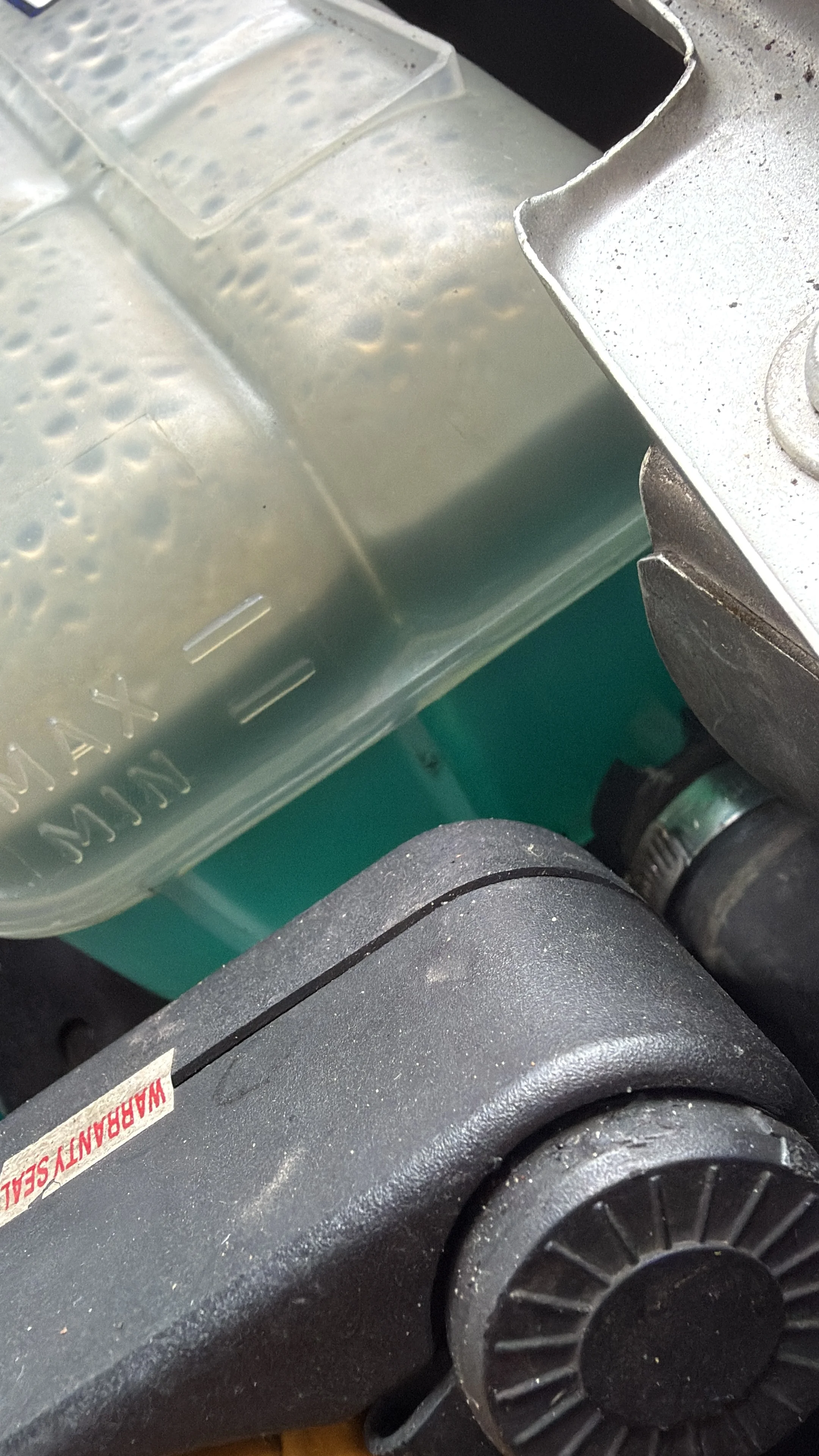

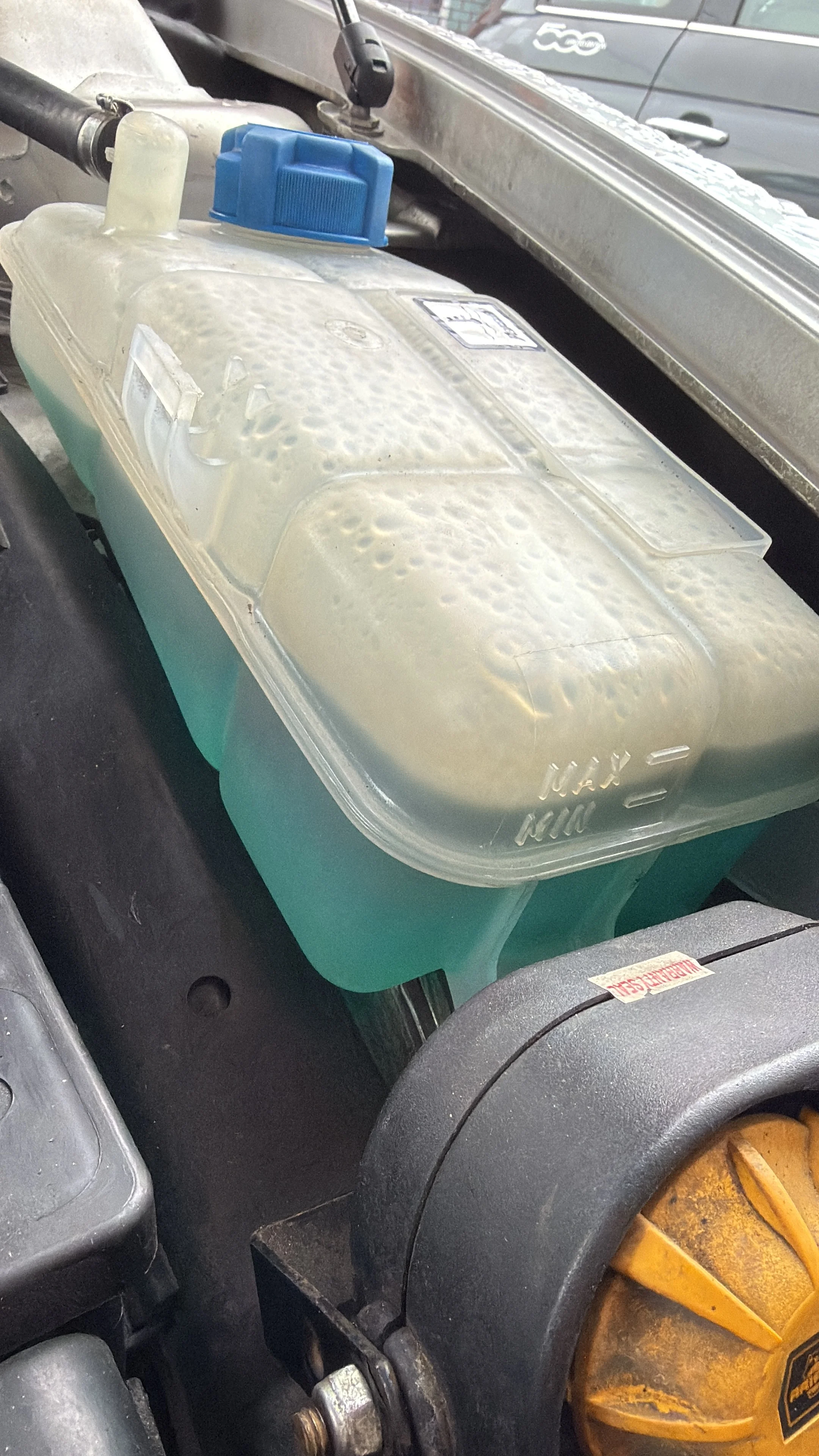

Ciao a tutti! Della serie la sfiga colpisce sempre al momento giusto 😭 ero in procinto di vendere la mia 156 2.5 V6 24v, quando noto tracce di olio nella vaschetta del liquido refrigerante. Vado dal mecc che fa tutta la pulizia del circuito. La uso per una trentina di km e il giorno dopo - sempre a freddo da ferma - noto che il liquido verde è abbondantemente sotto il minimo
. Vado allora a prendere il rabbocco al supermercato (5km): esco e la vaschetta è tornata a livello ma con olio in superficie.
Ora vorrei chiedere a chi è più esperto di me: quanto è grave la situazione? Posso usarla oggi secondo voi o conviene fermarla subito? Grazie mille a chiunque vorrà darmi una mano ✌🏻

Premesso che non sono né meccanico ne esperto….Dalle foto che hai postato non si vede direttamente il liquido ma solo la vaschetta per cui possiamo solo prendere per buona la tua info che c’è dell’olio nel refrigerante.
Se il motore gira bene e non c’è fumosità bianco azzurra allo scarico (da non confondere con i classici vapori di acqua) potrebbe aver ceduto la guarnizione interna dello scambiatore olio/acqua? Credo che ci sia su quel motore.
Se fosse solo quello è un lavoro relativamente poco costoso ma da fare subito e pulire il circuito acqua prima di riempirlo di nuovo perché l’olio nel tempo rovina il circuito di raffreddamento, tubi, vaschetta e radiatore.
Se invece gira male, si surriscalda e trovi liquido refrigerante anche nell’olio che lo fa diventare tipo ‘maionese’, se la pressione circuito acqua é aumentata e allo scarico fa fumo bianco-blu allora é probabile che sia la guarnizione della testata. O si é eroso lo scambiatore cosa che può succedere se il liquidò di raffreddamento non e stato cambiato per 10-15 anni, non era corretto o diluito da aggiunte con acqua di rubinetto. In questi casi il costo lavori sicuramente sale e devi vedere tu.
Il mio consiglio, falla vedere subito a qualcuno bravo. Fatti fare il lavoro come dio comanda e fatturato con descrizione intervento. Puoi sempre chiedere un prezzo adeguato alla vendita se l’auto è stata riparata bene con documentazione e garanzia del lavoro svolto. Altrimenti Sono solo parole. Vedi anche cosa ti dicono quelli più esperti di me qui sul forum. In bocca al lupo!
