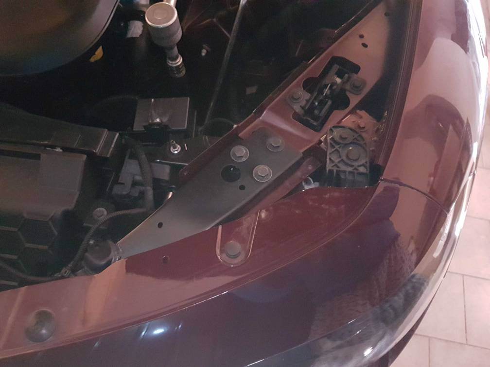

Ciao a tutti.
Volevo regolare un po' l'altezza poiché il fascio è basso.
Quale dei due regola l'altezza?
Grazie

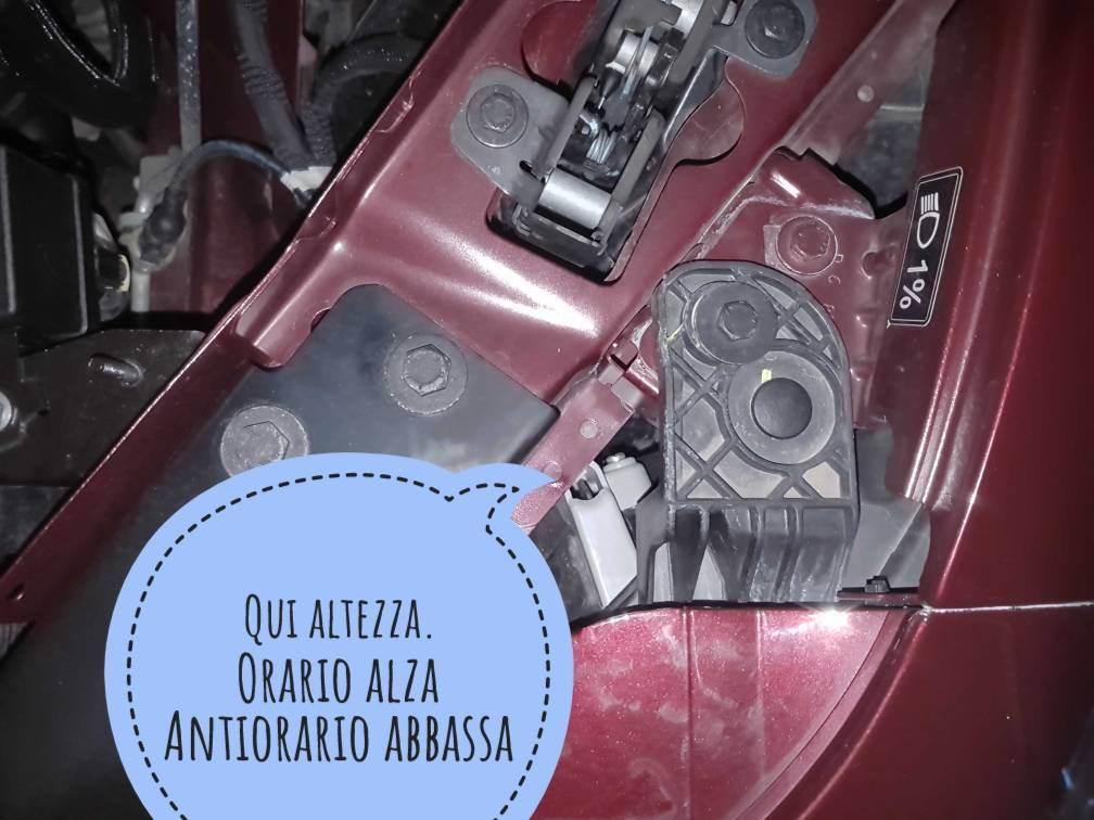

Dovrebbe essere la vite più al centro del faro. Quella laterale regola l’angolazione

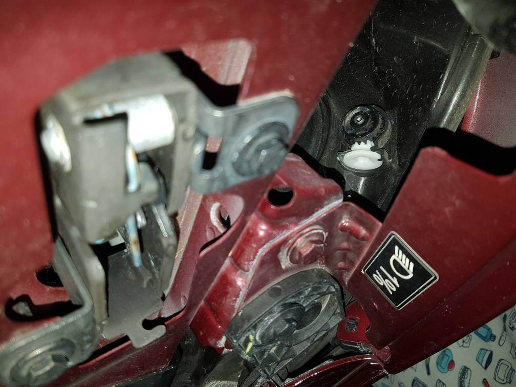

Buongiorno a tutti . Non ho trovato nel manuale le istruzioni per regolare i fari della Giulia oltre la rotella a tre posizioni interna . Sulla Giulietta c erano le istruzioni sul manuale . Ho provato a guardare i fari ma non c ho capito nulla ! C è qualcuno che ha già fatto questo lavoro e può spiegarmi? Vorrei alzare un po’ il fascio luminoso
Comunque grazie vediamo se riesco a maneggiare la vite che hai postato !

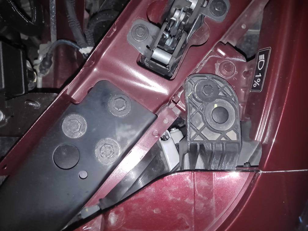

Ho provato ma quello che hai postato non è una vite e non capisco ma agire sulla sua regolazione . Comunque no problem andrò dal meccanico anche perché in questi mesi ho capito che la Giulia è la macchina più complicata d’Europa . Sulla Giulietta qualcosa riuscivi a farci ma qui è da diventare matti pure per cambiare una lampadina o attaccare il manutentore roba da matti
Devi usare una chiave a brugola abbastanza lunga. Passi per quel foro grigio che fa da guida e infondo vedrai la vite a brugola.
È in fondo. Guarda con una torcia. Se non ricordo male del 6 la chiave a brugola
Reazioni: Tac
ho montato nuovi LED CSP che hanno un fascio molto piu omogneneoe diffuso, e domani mi voglio cimentare mi sembrano un po troppo profondi vorrei ridurre un pelo, anche se nessuno mi ha lampeggiato. allora brugola del 6 lunga e antiorario per abbassare.....se ho problemi vi chiedo eh domani ^_^
