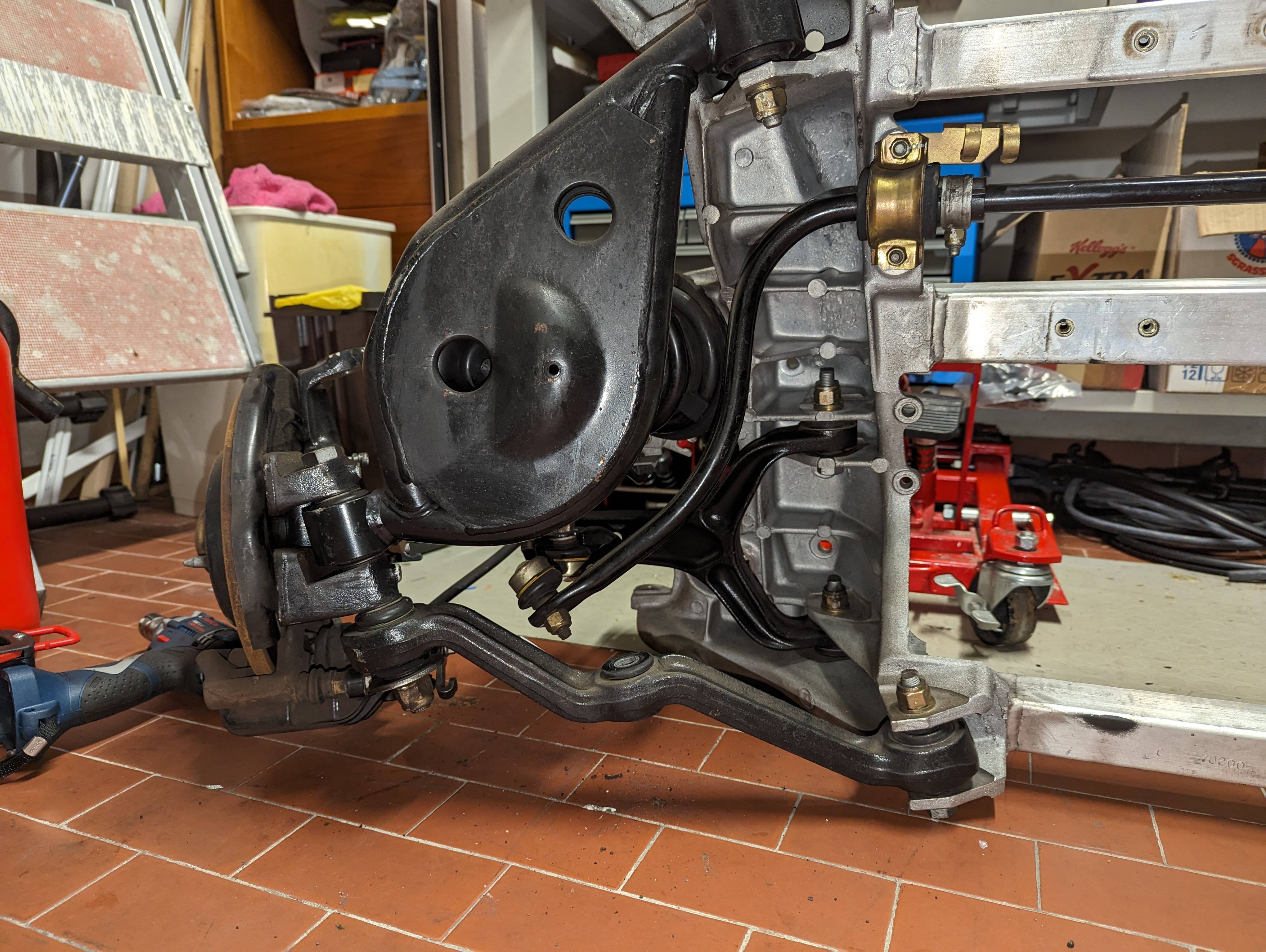

La mia Spider è un 2.0 CF2 prodotta a 5/2000 e la boccola non c'è. Ti unisco la foto del retrotreno appena smontato.
Da epeer è stata messa sul 2.0 con il my 2003 da 7/2003.
Lo si capisce perchè la vite lunga cambia codice con quella più lunga.
Inoltre cambia anche la piastra reggimolla inferiore, il puntone/tirante di regolazione e i bracci oscillanti.
Se hai fatto una macedonia occhio perchè potrebbe essere quello il problema.
Dovresti capire da quale versione viene il ponte del 2.0.
Ma se non aveva la boccola levala. Non dovrebbe cambiare l'angolo gamma, ma sicuramente c'è uno sforzo assiale enorme sul braccio sul quale è vincolato l'ammortizzatore.
    1.2 MB · Visualizzazioni: 161
Ebbene si, la TS da cui proviene il ponte è una 2002.
Tuttavia non ho fatto alcun mix, è stato solo sostituito integralmente il ponte, ad eccezione della boccola di cui sopra, che a questo punto provvederò ad eliminare quanto prima.
Grazie mille per i preziosi consigli, seguiranno aggiornamenti
