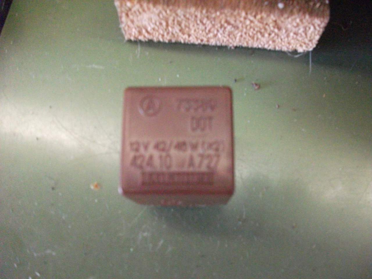

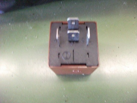

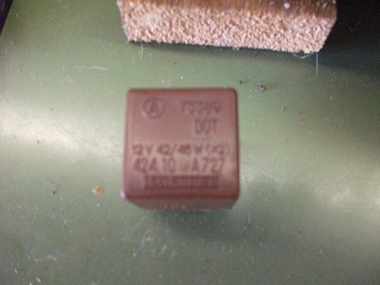

FranAlfa mi potresti fotografare l'intermittenza che hai montato? Anche la mia Giulietta ha le frecce DX o SX un po' più rapide di quelle di emergenza. Grazie [emoji4]
#19
Scusa la qualità delle foto.
Comunque il modello del relè è:
73389 424.10
    73.3 KB · Visualizzazioni: 650
