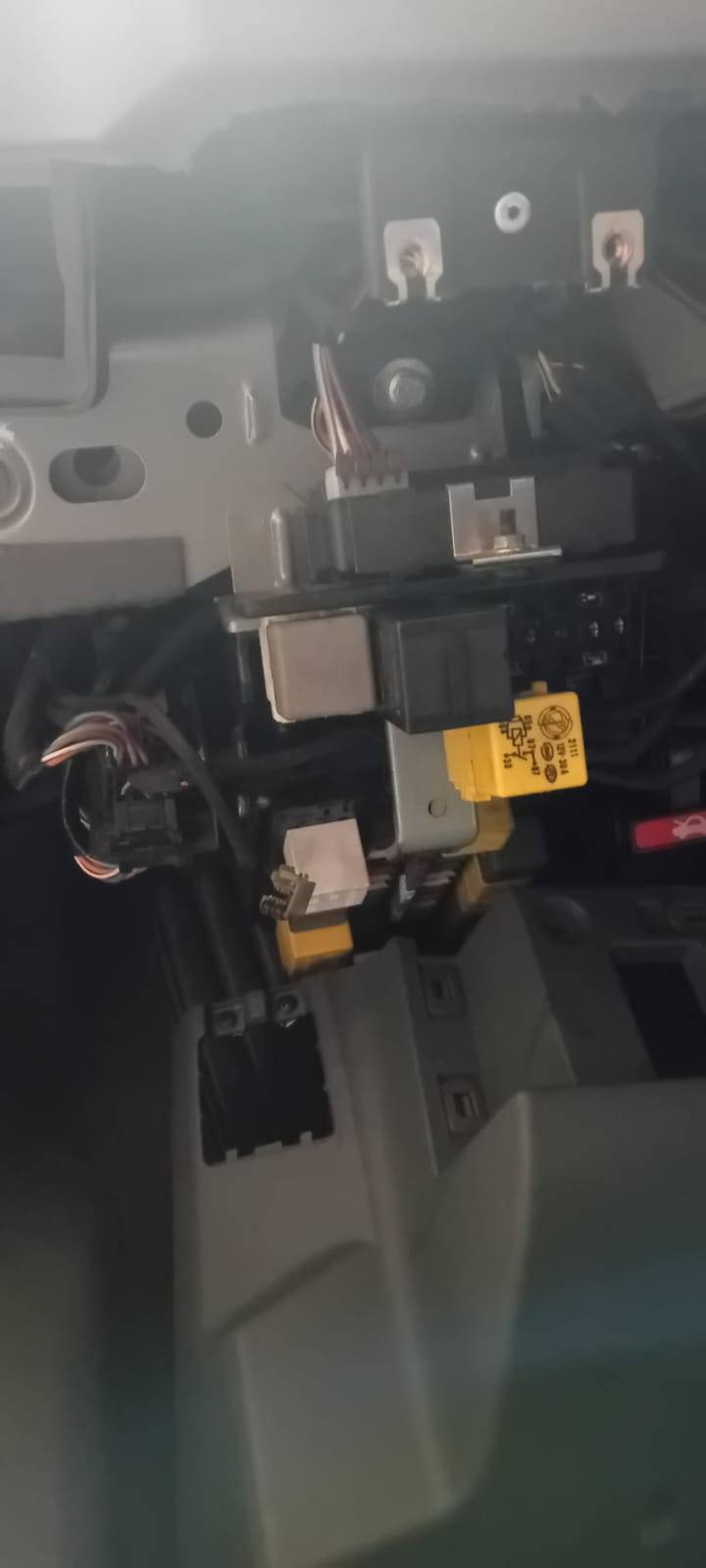

Tanto per cominciare c'è da tirare via tutto il pannello per intero, non solo lo sportellino a incastro.

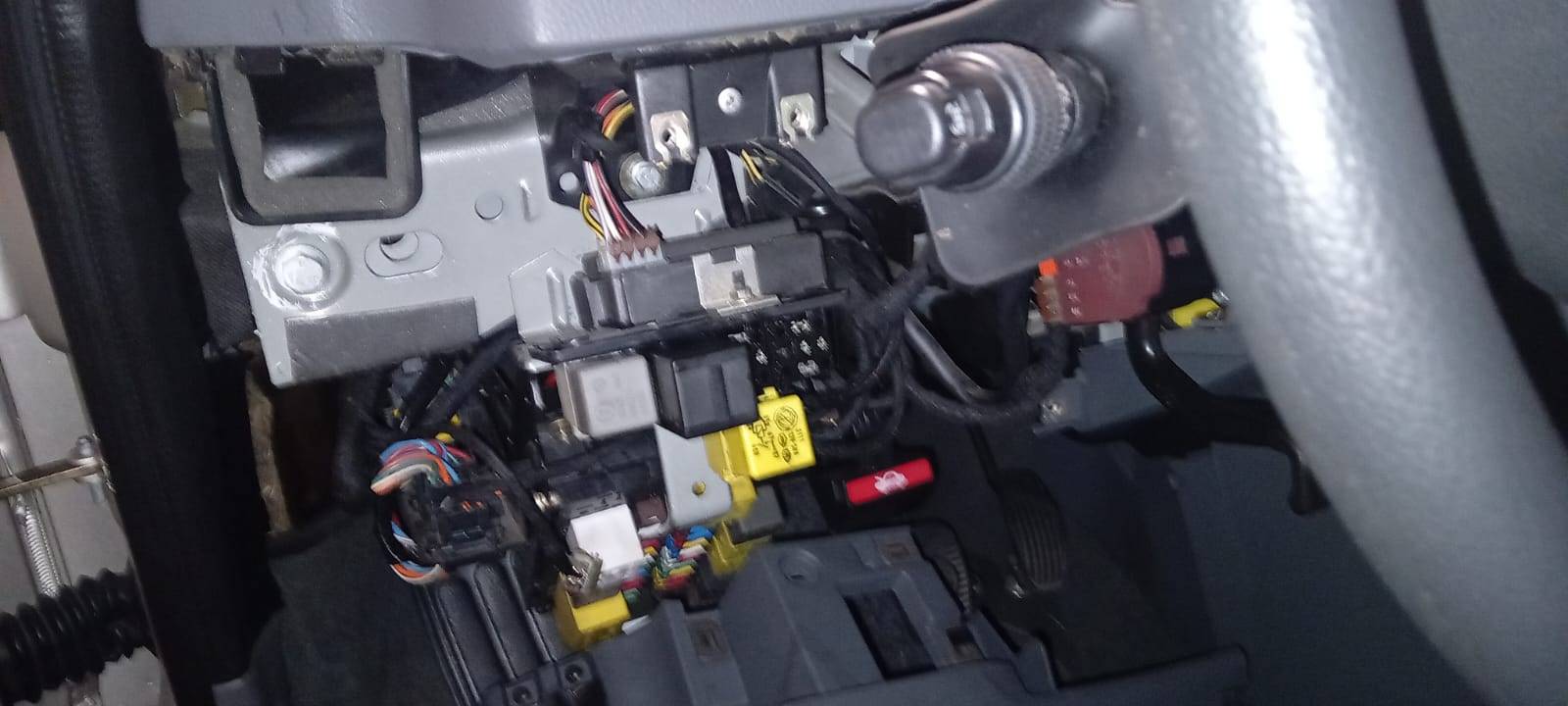

Una volta tolto il pannello, stando molto attenti a svitare TUTTE LE VITI che lo fissano, vi trovate di fronte 4 relè di cui partendo da destra: uno nero piccolo, uno nero lungo e uno grigio piccolo a sx. Poi subito sotto al nero piccolo c'è il giallo piccolo. Quello che ci interssa è quello indicato dalla punta del cacciavite.

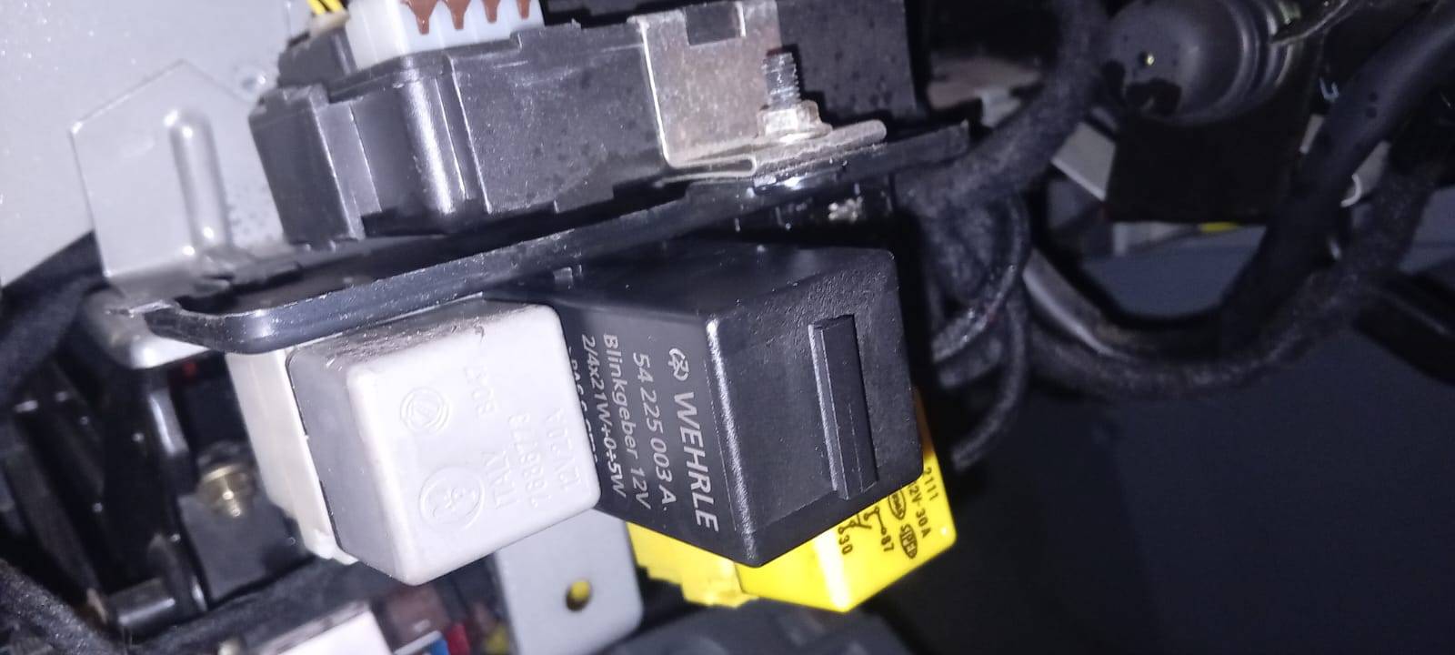

In questa fotografia avevo già montato il relè intermittore di ricambio.
