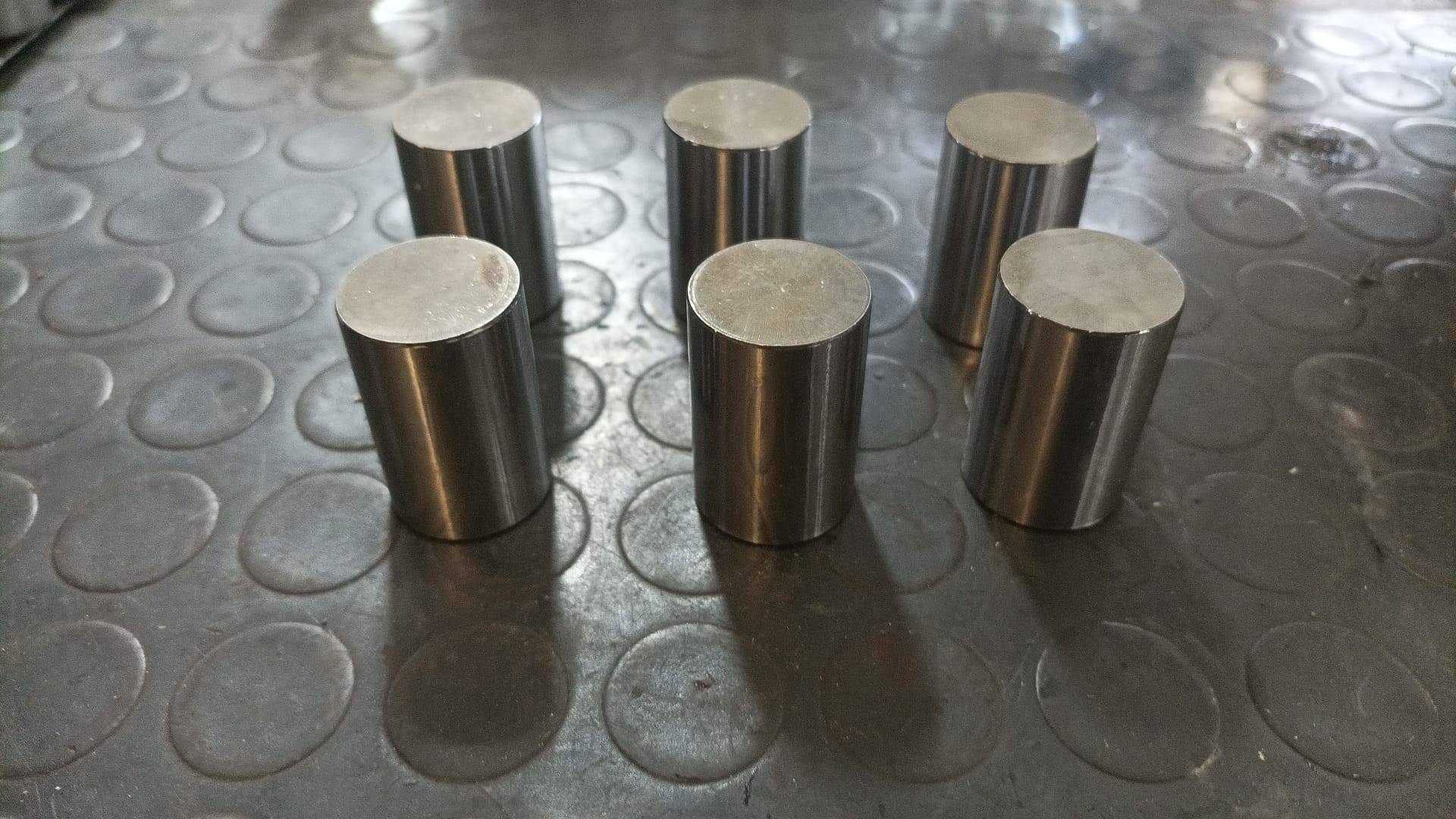

Quei bicchierini sembrano passati sotto un'elettroerosione...... Sono davvero i tuoi? Se quella è la superficie su cui lavora la camma, allora anche questa deve essere inevitabilmente distrutta.
E' quello che mi sono chiesto anche io. Mi hanno detto che le camme sono in materiale trattato molto più duro dei bicchierini. Le camme sembrano in buono stato. Mi hanno regolato il gioco delle valvole con lo spessimetro, hanno trovato gioco 0.35 contro 0.27 che doveva essere. Le valvole avevano troppo gioco pare. Vediamo appena rimontano tutto, In allegato i nuovi bicchierini

Scusa, ma tutti i bicchierini erano in quello stato? Se lo strato cementato è venuto via, inevitabilmente deve avere segnato anche la camma relativa. Continuo ad essere perplesso. 🤔
Come mai sono smangiati ai bordi?
4 su 6 in scarico. 3 su 6 in aspirazione. Non ho la possibilità di visionare tutte le operazioni in officina, per cui mi devo basare su quello che mi dicono. Questo venerdì faccio un salto.
Per chi sostiene che, anche la camma, deve essere usurata visti i bicchierini, non è scontato, anzi, è molto più probabile che non lo sia.
Una cementazione puó essere più o meno profonda.
Se i bicchierini l'hanno persa, la loro superficie, avrà una durezza inferiore alle camme.
Continuando a lavorare il bicchierino si usurerà mentre la camma no.
Probabile che camma e bicchierini abbiano cementazioni differenti.
Quello in foto è un difetto, ma è logico che il progettista preferisca che si usuri un bicchierino anzichè un albero a camme, visti i costi.

Se il problema fosse stata una cementazione meno profonda, la superficie del bicchierino si sarebbe consumata in modo uniforme dove lavora la camma. Allora la superficie di quest'ultima avrebbe potuto non presentare usura degna di nota. Ma nel caso in oggetto, la superficie del bicchierino è a crateri, come se si fosse macinato del materiale, e questo dovrebbe lasciare il segno sulla camma. A parte questo, l'irregolarità di funzionamento riscontrata dipendeva sicuramente da altro e a quanto pare è stata risolta. Bene.
