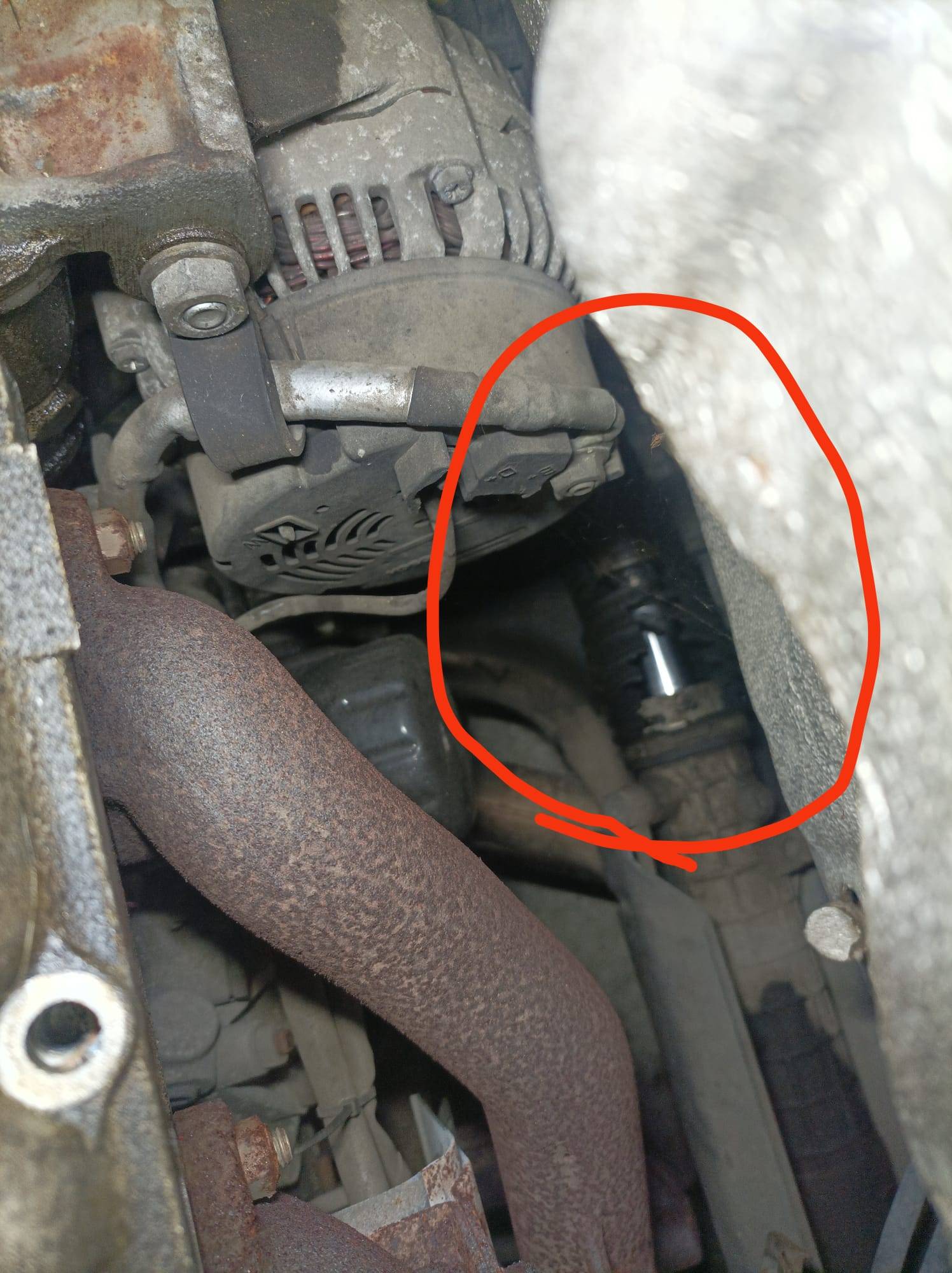

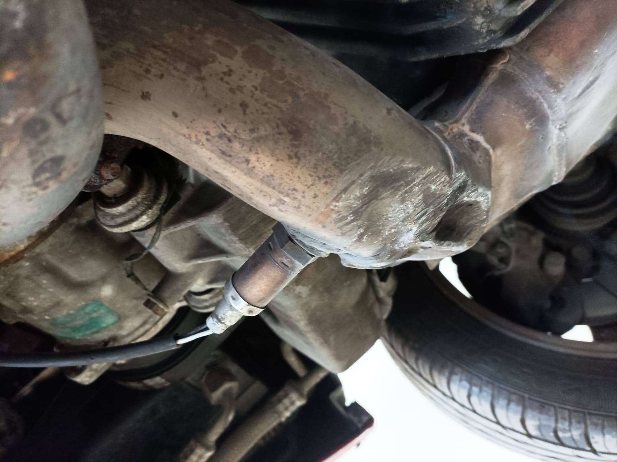

Ora mettendo la macchina sul ponte si é rivelata una schiacciatura dello scarico
Secondo voi la schiacciatura dello scarico in foto puó compromettere l'erogazione? Se si qual'é il ricambio che devo cercare?

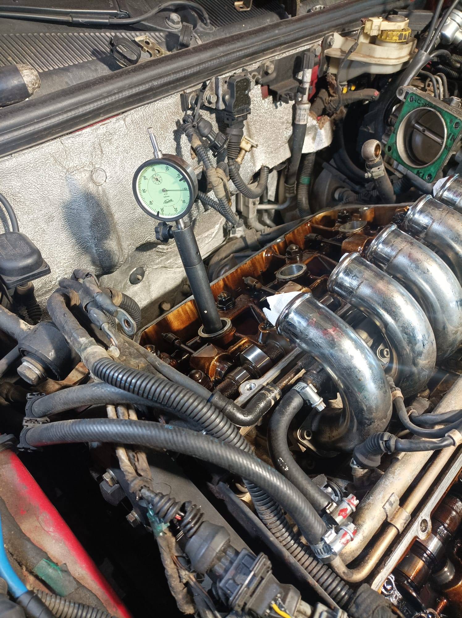

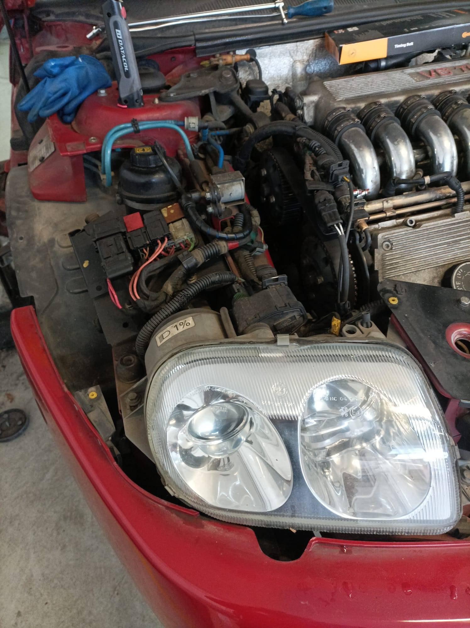

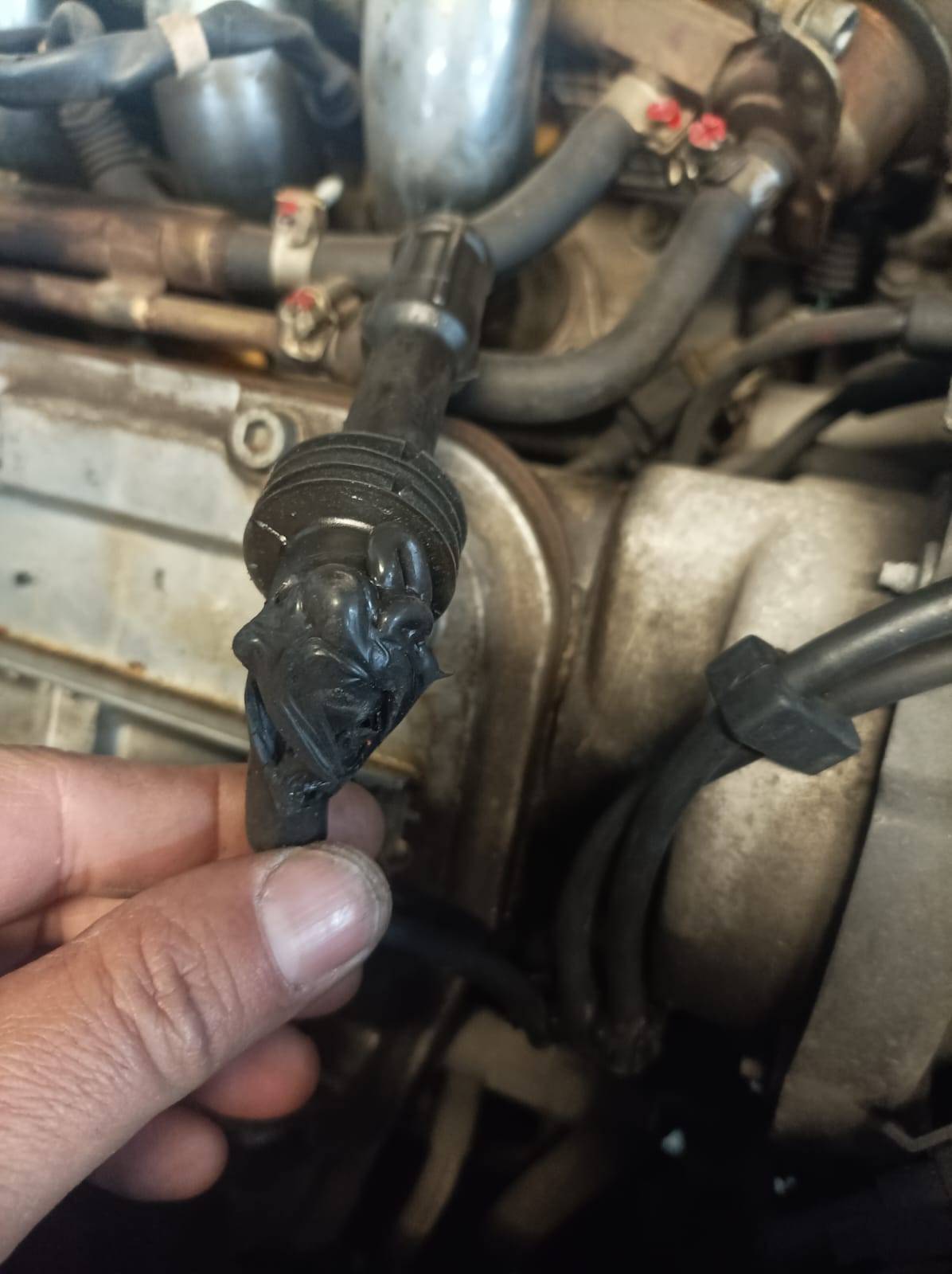

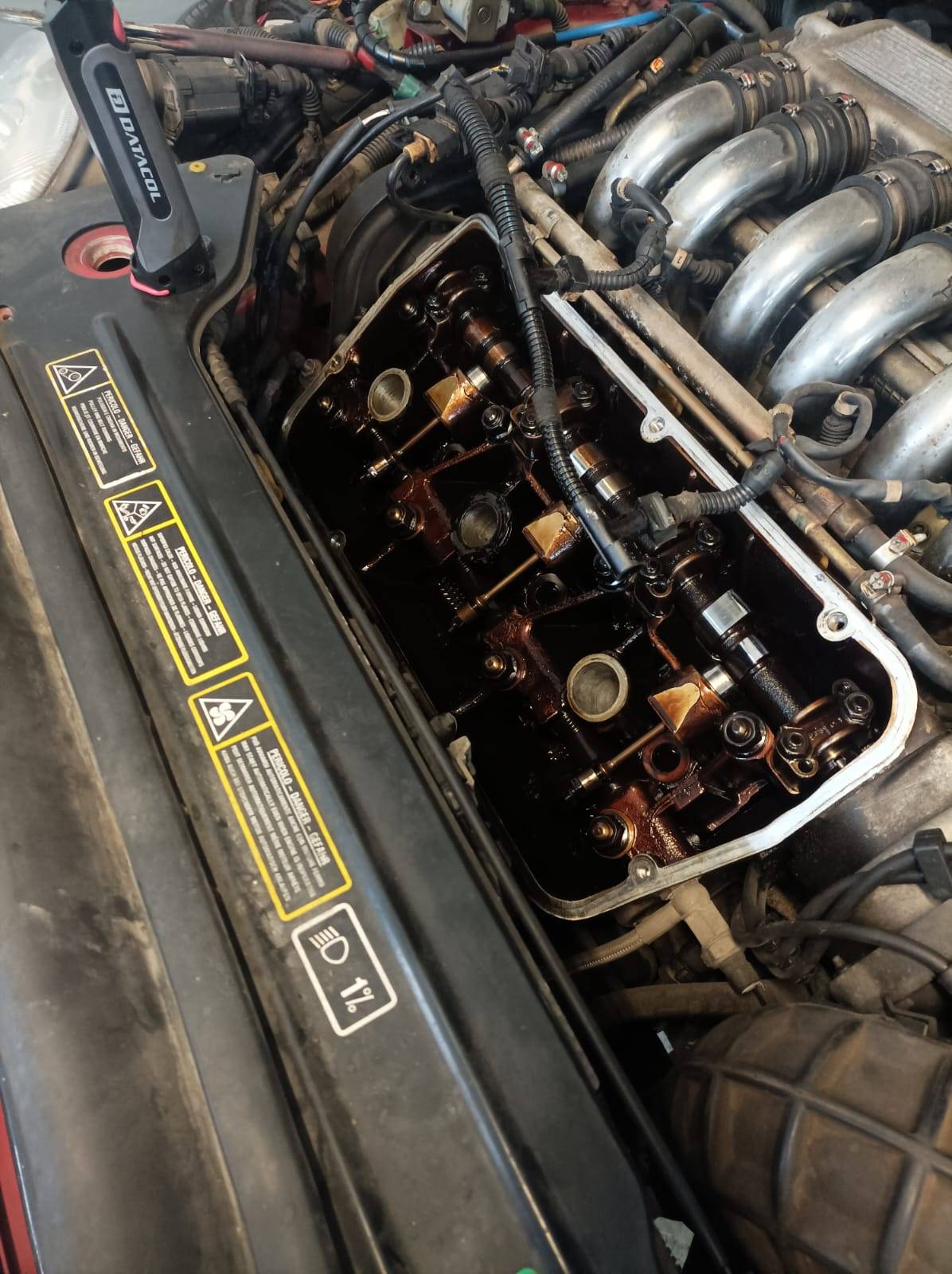

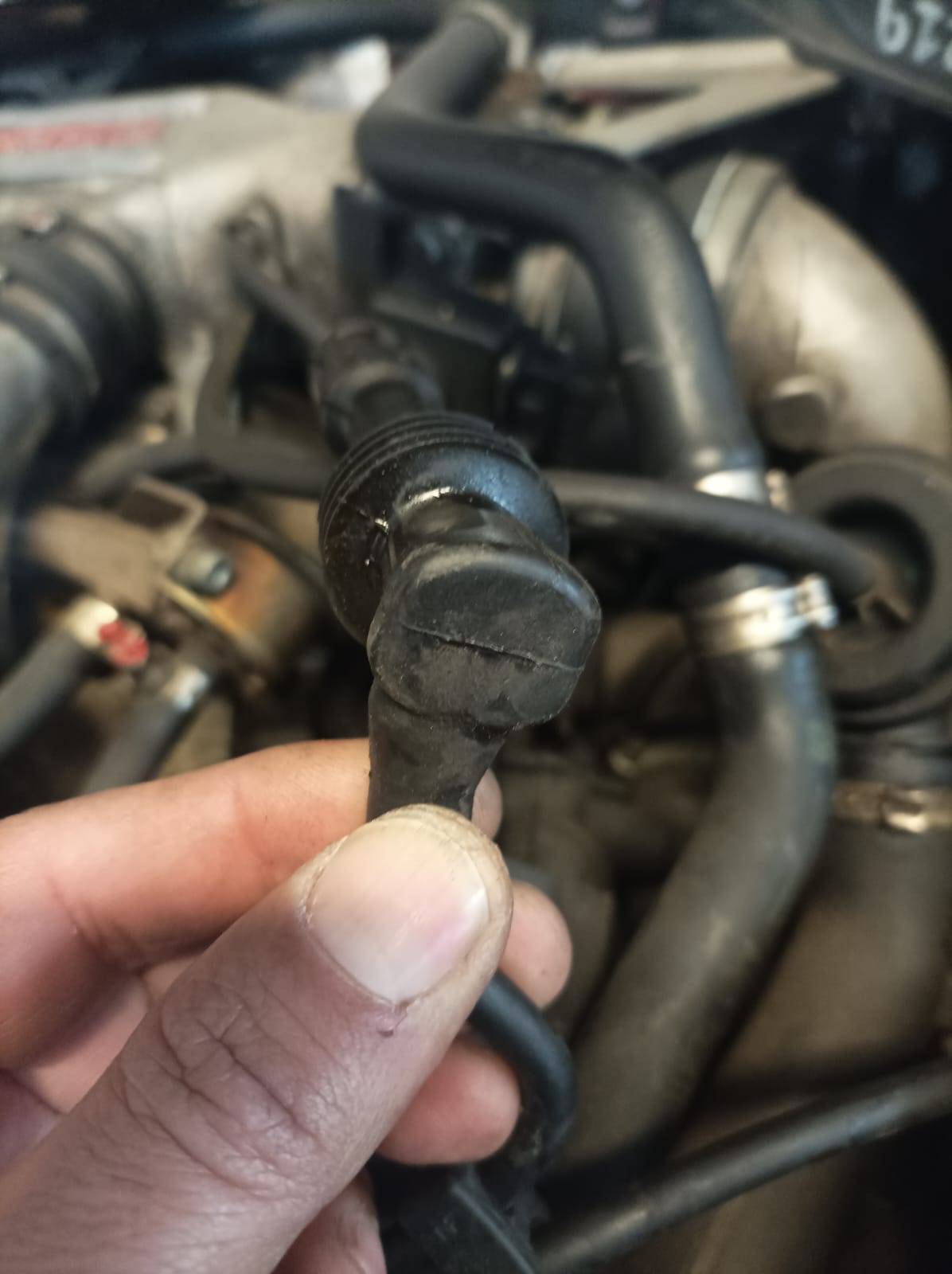

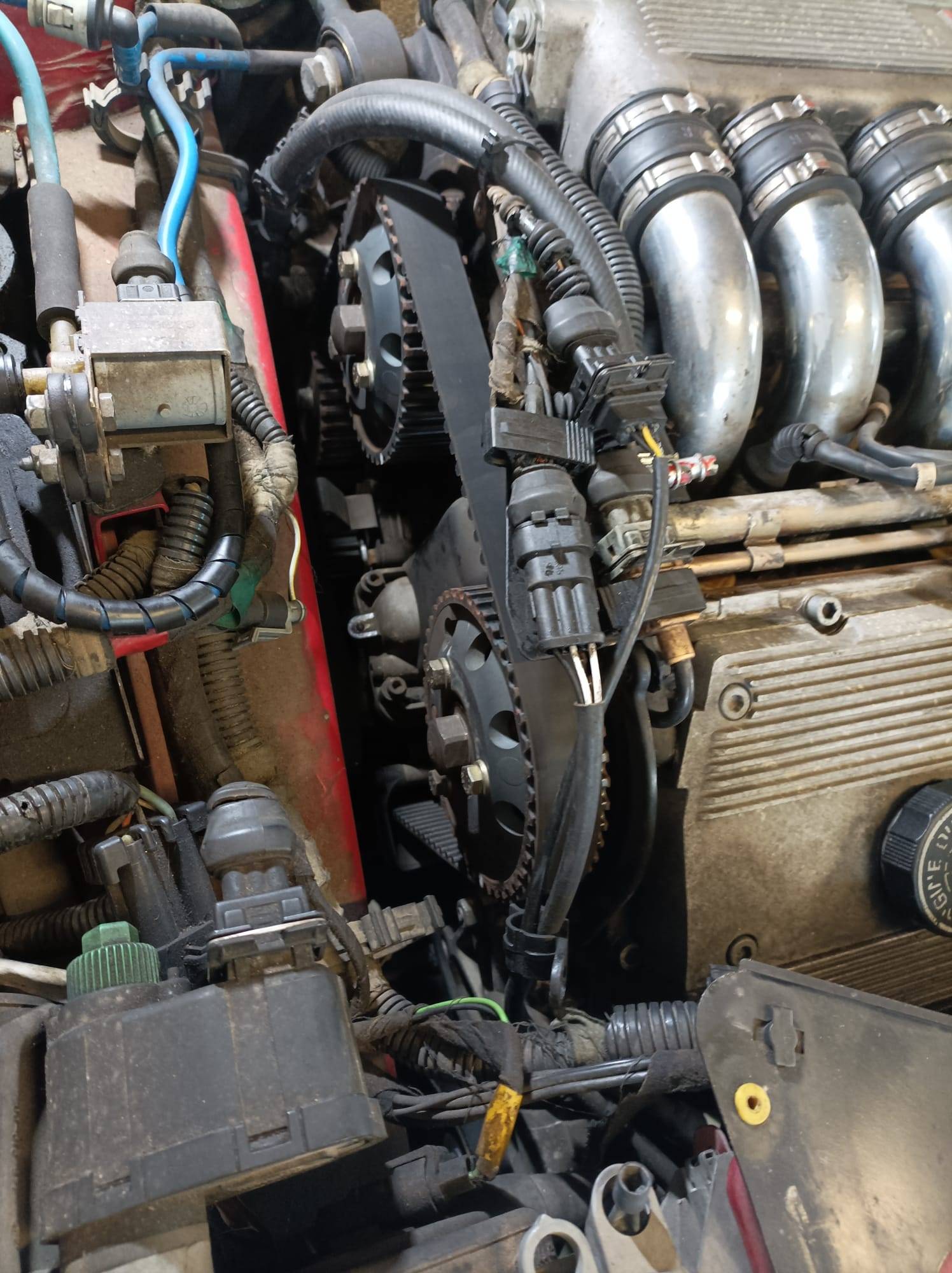

Ciao grazie per la risposta. Adesso é in officina, sto facendo sostituire anche i cavi candele, perché ho scoperto che in un precedente intervento manutentivo sono stati danneggiati e riattaccati! Ma vi rendete conto?. Il motore quando l'ho portata in officina non erogava piú in maniera fluida. Ad oggi se dopo le sostituzioni il problema persiste in officina mi hanno detto che a questo punto sono i bicchierini delle valvole, vi torna?
Allego altre foto degli interventi
..Dovresti essere più preciso.. qual' era il problema di "non erogava più in maniera fluida" comunque con qui cavi fusi.... sicuramente qualche problema lo aveva.
Difficile da spiegare, quando si accelera e come se la potenza calasse istantaneamente per poi riprendersi immediatamente (a prescindere che il turbo sia entrato o meno). Comunque vediamo cosa viene fuori dopo questo primo set di lavori. Adesso stanno registrando le punterie.....nel frattempo é saltata fuori anche una cuffia dello sterzo rotta

Escluderei categoricamente che i bicchierini delle valvole possano compromettere la fluidità. Prima di arrivare a creare problemi, il motore diverrebbe piuttosto rumoroso meccanicamente. Quelli che si possono vedere dalle immagini, sembrano belli, come anche la superficie delle cammes. Peraltro i chilometri sono davvero pochi. A mio avviso il problema è da ricercare altrove, e non penso di natura meccanica, piuttosto elettrico/elettronico o di tenuta precaria nei manicotti di aspirazione. Potrebbe aiutare anche una interrogazione della ecu.

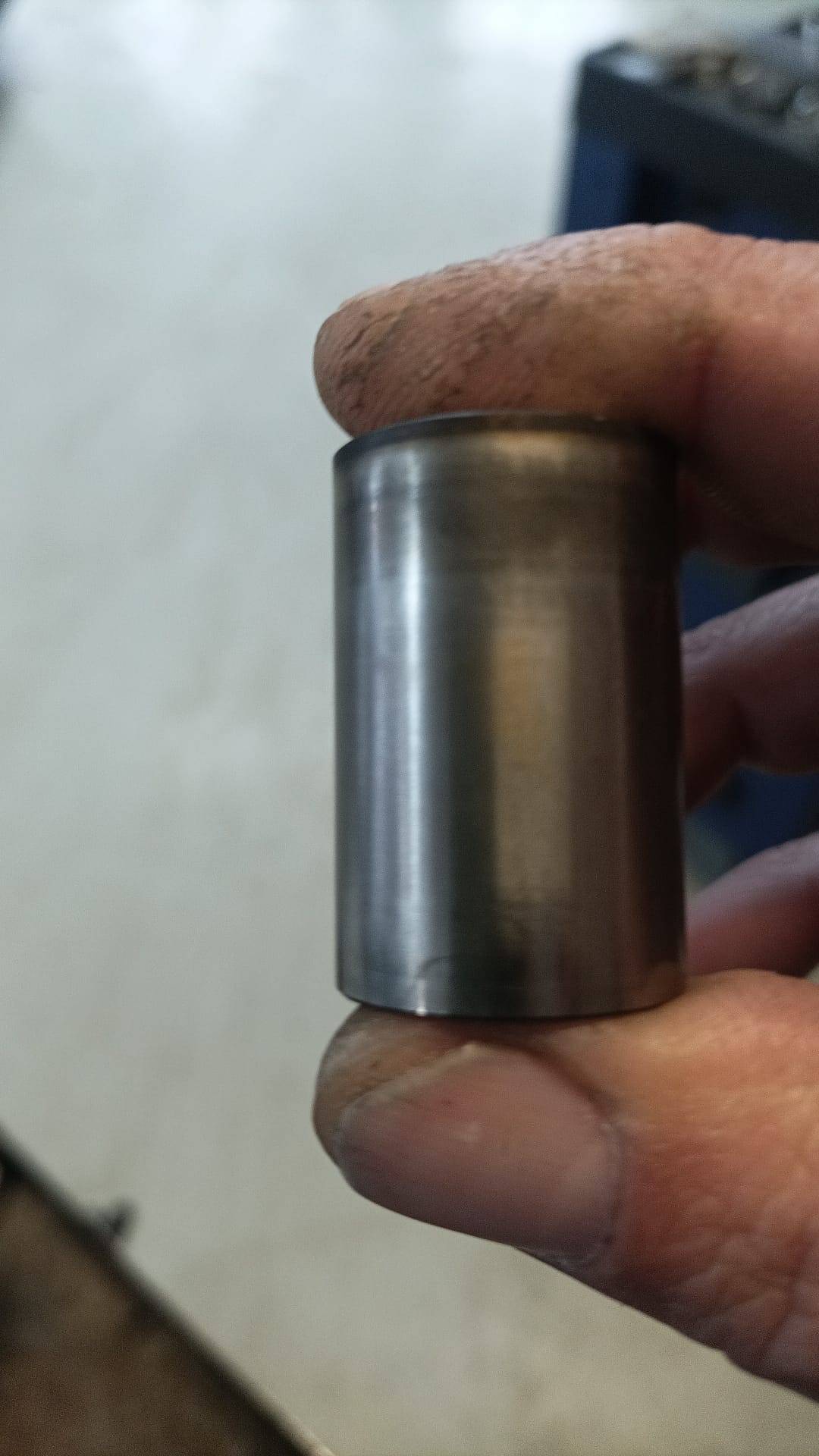

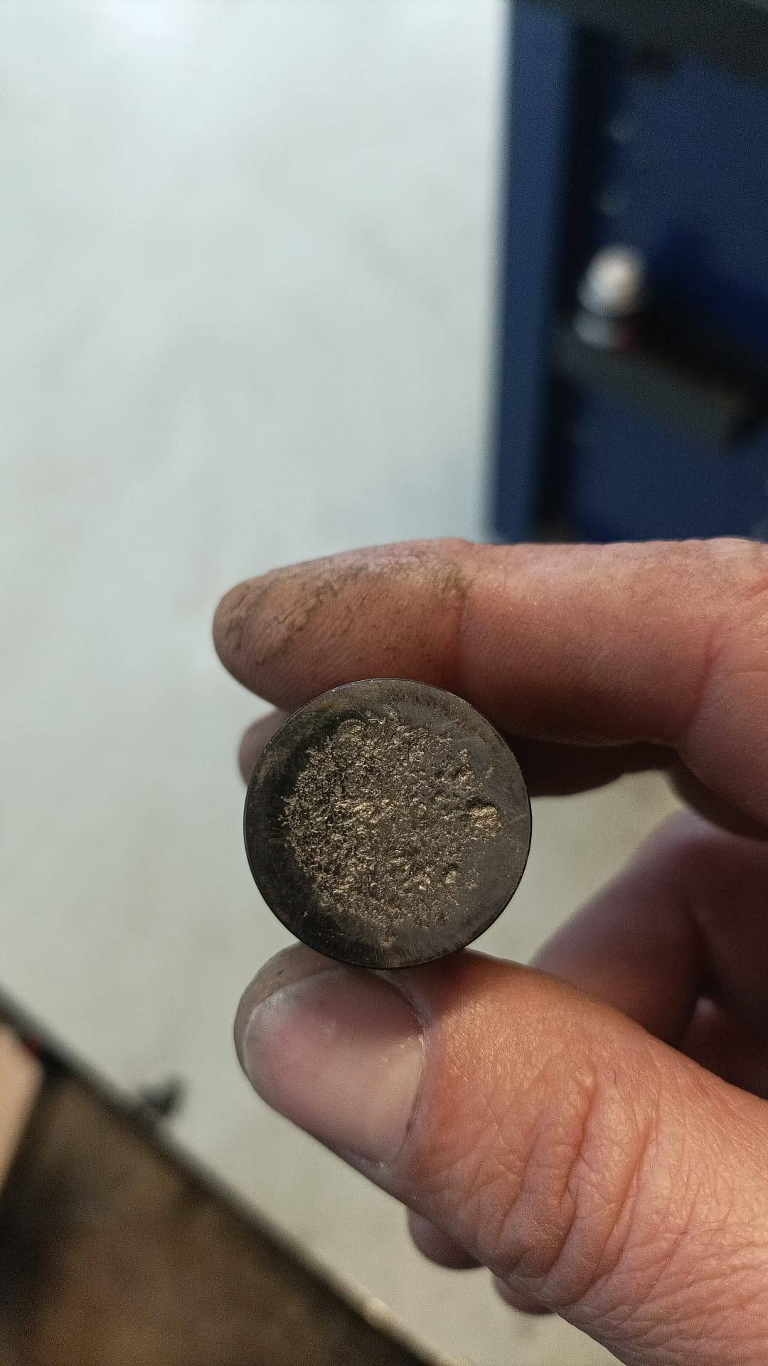

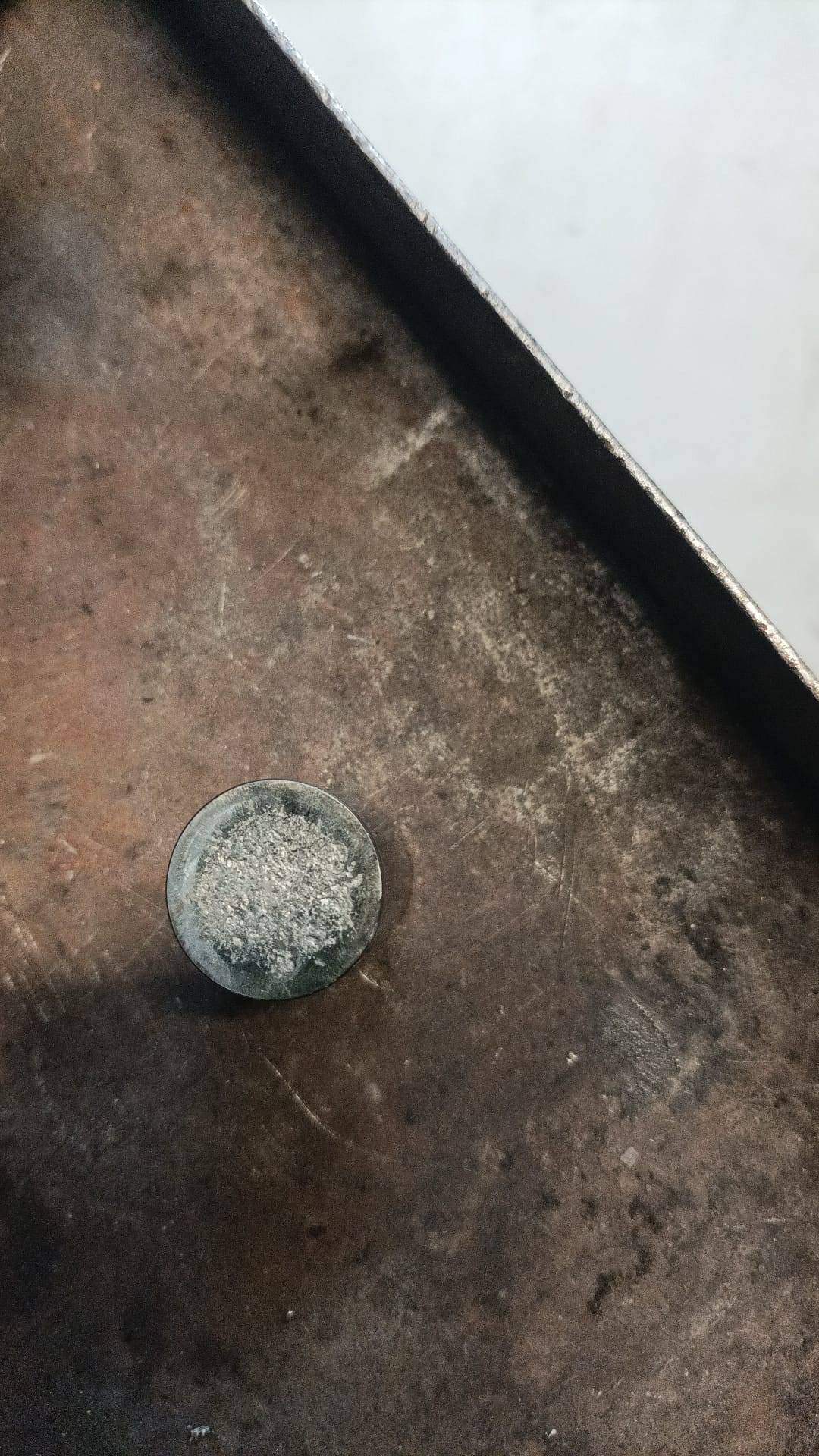

Ciao Jack, grazie per i suggerimenti. Intanto i lavori proseguono ed ecco le foto dei famosi bicchierini. Forse loro non sono il problema ma di sicuro vanno cambiati. In officina imputano che il danneggiamento sia avvenuto perché le valvole sono state registrate male in una precedente manutenzione. Io non ho le conoscenze per giudicare. 4 su 6 erano in quello stato. Ovviamente a questo punto le faccio cambiare tutte. Confermo invece che fortunatamente gli alberi a camme sono in buono stato. Vi faccio sapere come va a finire.
incredibile lo stato dei bicchierini.. ma chi ci ha messo le mani davvero ne masticava pochissimo, perche la regolazione della valvole ha un procedimento molto preciso per determinare lo spessore.
Per il calo di potenza credo che sia imputabile a una dispersione elettrica della corrente che arriva alle candele.
