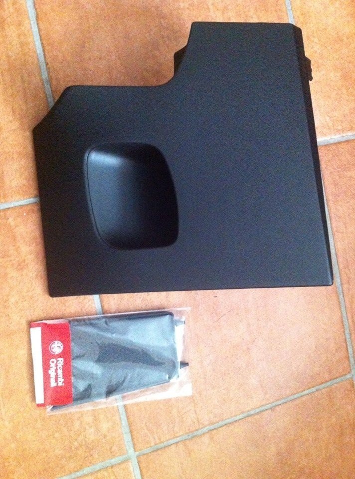

Arrivato oggi l'ordine.
Griglie fendinebbia, vano portaoggetti e tappetino.

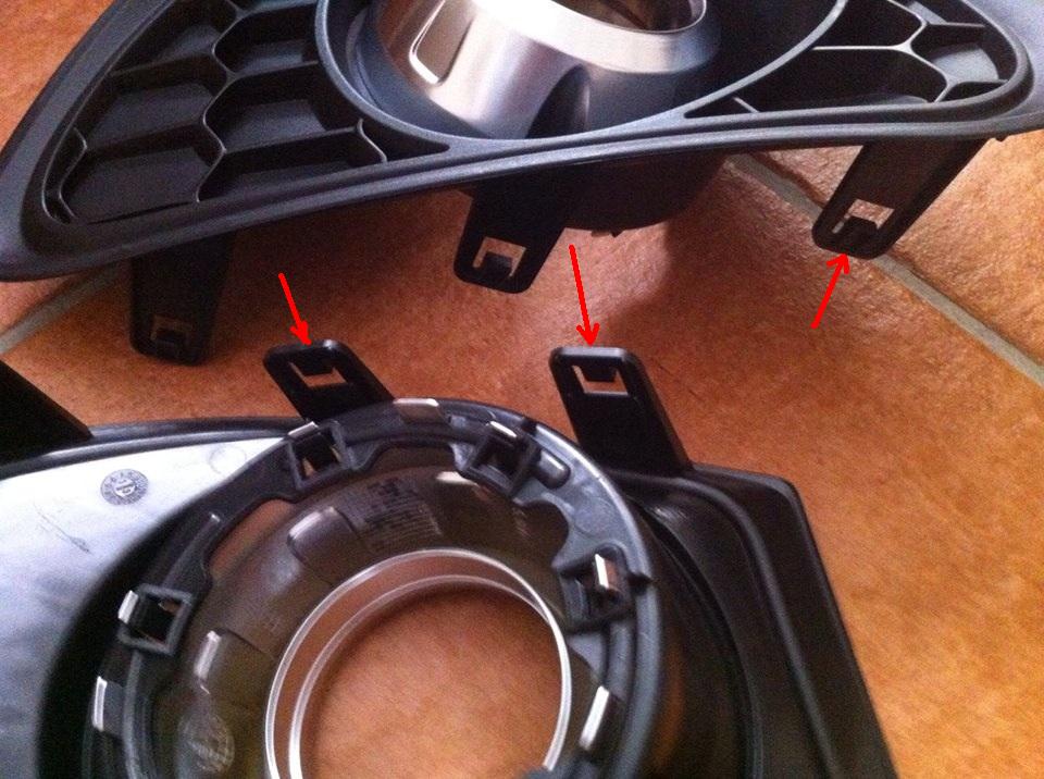

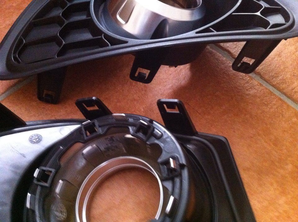

Il vano l'ho appena montato, le griglie fendinebbia le monterò durante il fine settimana.
Credo sia possibile montarle semplicemente tirandole. Sono ad incastro.

Quelle linguette che bloccano la griglia vanno sganciate dall'interno, purtroppo!! Ad ogni modo penso ci si possa arrivare tranquillamente anche smontando il paramotore inferiore.
Sono le stesse della plancetta del Radionav.
Spero di riuscirci con gli strumenti che suggerisce il manuale d'officina che per cambiare le luci fendinebbia indica l'utilizzo della leva scalzatrice.
Guarda bene, non sono proprio le stesse. Per sganciarle bisogna agire con un cacciavite a taglio (o con l'attrezzo dedicato) infilandolo nel senso della freccia, cioè dall'interno
è vero che sono ad incastro, ma a senso unico, cioè solo a mettere, per levarle invece tocca agire da dietro. In realtà potresti anche forzare le linguette delle vecchie griglie, tanto le devi sostituire...ma sappi che quei dentini ti si romperanno sicuramente, senza contare che potresti graffiare la vernice del paraurti nell'armeggiare, e nel caso vorresti rivenderle non potrai più farlo.
