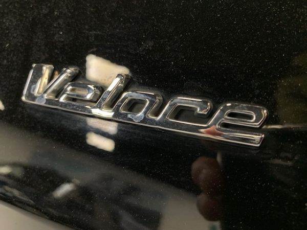

Praticamente questa ( foto non mia , presa da internet )
#3,654
La trovi ovunque su ebay
