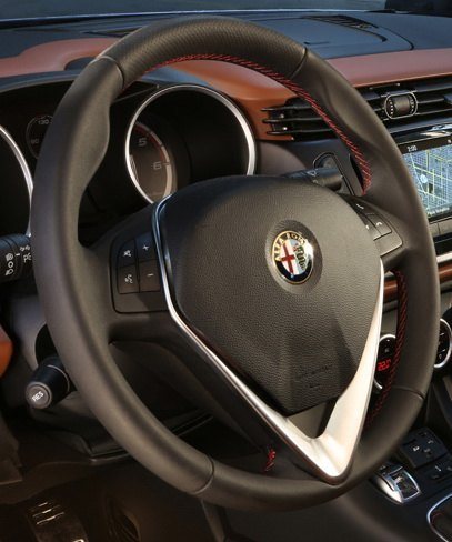

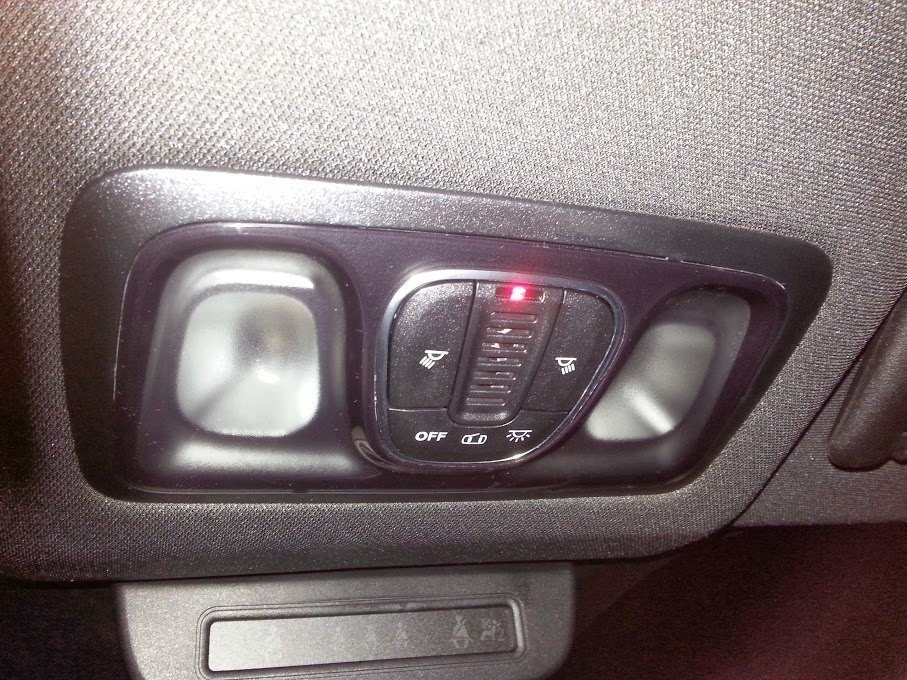

FERMI TUTTI!!!! Poli, leggo bene o hai scritto che la plafoniera nuova è compatibile?? All'Alfa mi hanno detto il contrario... Aspetto con ansia di vedere il tuo volante, ma una domanda: i pulsanti del nuovo bluetooth se non sbaglio hanno le funzioni combinate diversamente: non ti trovi poi con dei pulsanti che fanno una cosa diversa rispetto all'icona (tipo per tirare su e mettere giù le chiamate)?

Poli, aspetto una risposta sulla plafoniera manco fosse il regalo di Natale ahah!
Ho avuto rassicurazioni che monta.
La forma è uguale a differenza di quanto credevo all'inizio.
Non so dirti se i collegamenti elettrici sono identici, ma in ogni caso non dovrebbe essere complicato adattarli.
io non la cambierei perchè comunque perdi i LED rossi che stanno troppo bene. A quanto ho capito nella nuova non ce nè nemmeno uno giusto?
No, assodato che c'è.
Uno solo, ma c'è.
La figata sono i pulsanti illuminati, cosa che mi fá supporre dei collegamenti elettrici diversi.
