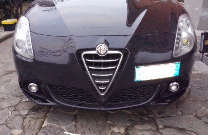

    62.7 KB · Visualizzazioni: 540
#720
Si stanno proprio bene e danno più importanza al muso della Giuly. Le vecchie griglie mi sembravano sottodimensionate... Comunque confermo che sganciare le vecchie griglie è praticamente impossibile senza fare danni alla vernice, perché le mie praticamente non si muovevano. Inoltre Non si riesce ad accedere bene al retro dei fendinebbia ne smontando i passaruota, ne il pannello copri motore inferiore. Alla fine le ho tagliate anch'io col Dremel e in 5 minuti ho risolto.
