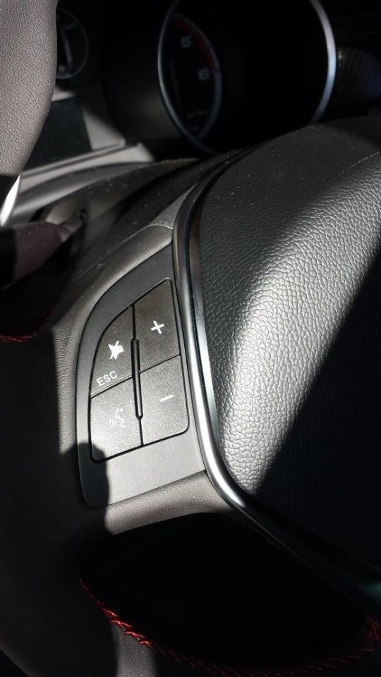

Aggiornamento sull'installazione del volante MY14.
Due notizie, una negativa ed una positiva.
I comandi al volante non sono compatibili.
Si può montare comunque con un lavoro (non proprio alla portata di tutti) di adattamento.
Il risultato è molto appagante.
Bisogna disassemblare i propri comandi al volante ed utilizzare la parte posteriore dei my10 con la parte anteriore dei my14
Rimontare cappuccetti e parte posteriore sui nuovi
Io ho colto l'occasione per sostituire il tasto con il logo di Windows con quello della MY14. Più carino a mio avviso.
Dopo ciò si riassembla il volante senza alcun intoppo.

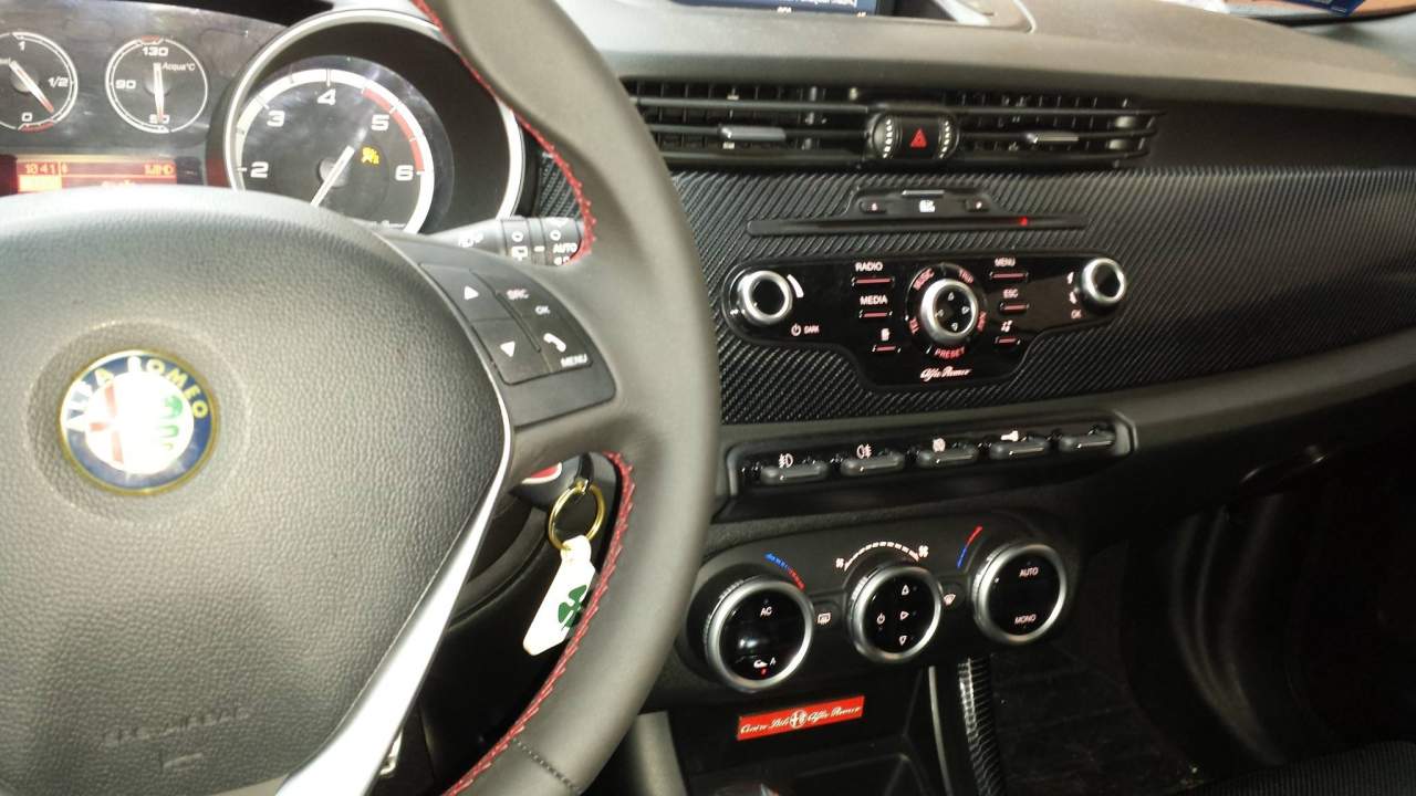

Domani posteró foto migliori : good . :
Oggi è già domani... (cit.)
Fatto solo questa, causa maltempo....
    95.7 KB · Visualizzazioni: 1,000
Ripeto più di effetto la plancia che il nuovo volante :D
