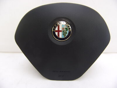

Buongiorno, lo "scudo che sta sopra il clacson rimane appicicoso, vorrei sostituirlo ma non riesco a trovarlo qualcuno può aiutarmi magari suggerendomi il nome esatto del ricambio che devo cercare? Per capirci è questo in foto. Ho provato già a pulirlo e più lo si pulisce più diventa appicicoso, l'unico prodotto che funziona è il rinnova fascioni spray ma dopo un po' di tempo ritorna come prima.

Gli interni non pulirli con prodotti chimici, ma solo con panno umido.
#3
È la famigerata vernice soft touch, dopo qualche anno diventa così... Io avevo il problema sul blocchetto degli alzavetro, smontato e pulito con sgrassatore non troppo aggressivo è rimasta solo la plastica liscia e pulita, stesso colore che aveva in origine. Non so però se sul volante possa funzionare allo stesso modo...
#4
Prova a pulirlo con il prodotto HP12 di Mafra, di colore verde. Usa una microfibra e sfrega per bene, vedrai che viene pulito ;)
#5
Anche io ho lo stesso problema sulla giulietta (il volante è lo stesso della Mito) e non sono ancora riuscito a risolverlo con nessun prodotto
