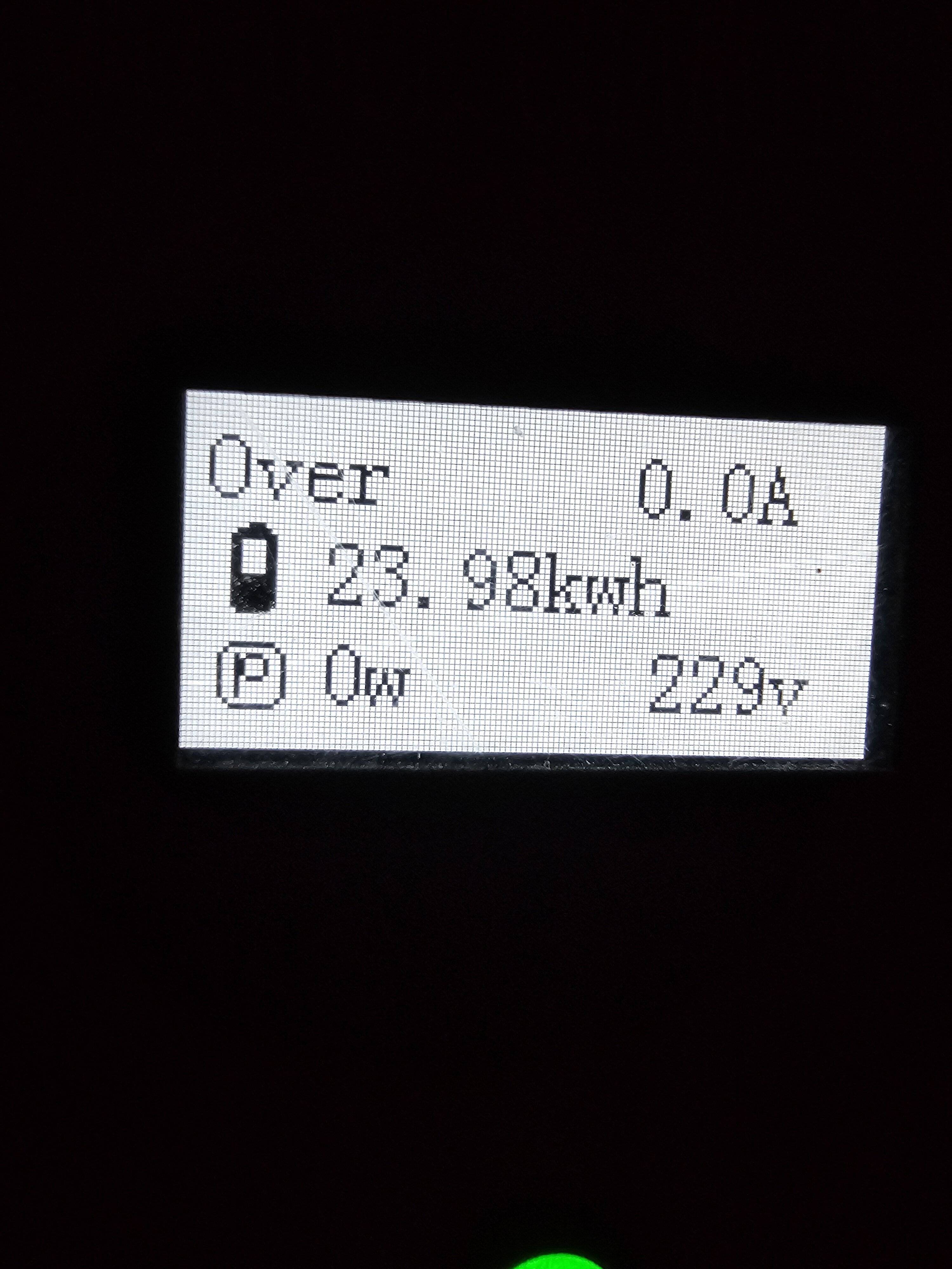

Allora vi elenco i miei risultati:
Ricarica ieri presso una colonnina pubblica (presa rinforzata con ricarica offerta dal mio comune):
Batteria scarica totale Kw/h erogati 14.6 Kw/h.
La carica corrisponde.
Altra ricarica con la mia 500e al 60% fino al 100%:
Kw/h erogati 17.7 e anche quelli corrispondono alla capienza della batteria.
A casa ho ricaricato la mia Tonale che era scesa al 61%.
Qui la sorpresa :
Qui i conti non tornano.
61% di batteria corrispondono a 9.45 Kw.
Restano 6.05 Kw per arrivare a 15.5 e il display segna 23.98 Kw/h.
Domani (ho 24 ore di ritardo x i dati aggiornati) vedrò dal sito del mio fornitore quanti Kw/h sono stati erogati nella serata e visto che l'unica consumazione elettrica viene dalla ricarica della mia Tonale vedrò cosa dice.
In ogni caso è un problema che sembrerebbe venire dalla mia presa a questo punto.
Reazioni: Piezio77

Hai fatto le letture dal display del contatore?
Non ti fidare più di tanto delle letture che comunica il tuo fornitore : possono non coincidere (non sarebbe il primo caso, e nemmeno l'ultimo, te lo garantisco in quanto frequento un forum per impianti FV e ne leggo di ogni sui dati rilevati piuttosto che quelli letti sul display).
Sul display del contatore i dati devono tornare al 100%
Reazioni: robertovera

In ogni caso, quei dati sono chiaramente sbagliati ma un conto è se sono sbagliati lì ma giusti sul contatore di casa. Un altro problema, assai grave invece, sarebbe invece se pure dal contatore di casa rilevi che ti ha prelevato quei 24 Kwh
Ah ok perfetto.
Non avevo pensato di vedere direttamente il contatore.
Resta un pò meno della metà di carica.
Domani vedo quello che mi dice il vontatore e quello che si vede nel display ...
Il contatore non penso sbagli … altrimenti te ne accorgi dalle bollette
