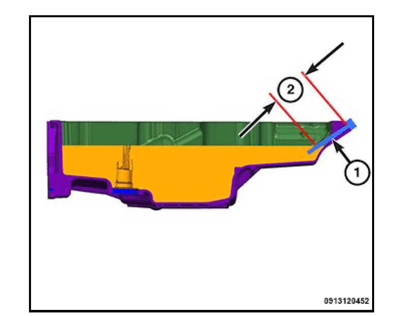

Sui multiair non c'è l'astina di livello.. sarà divertente capire come procedere.. a meno che quei maghi che l'hanno pensato sto motore non abbiano messo qualche passaggio sul monoblocco da qualche parte...
A dire il vero c'è la predisposizione per un eventuale installazione dell'astina di livello... rimane da indagare a fondo per vedere se ci si può passare con qualche sondino...
Sui forum ammericani fanno vedere una specie di astina da inserire manualmente per controllare il livello olio in officina, però non ho capito dove sia il buco....
Niente, il foro per inserire l'astina da officina è al limite superiore della coppa, quindi occorre comunque alzare l'auto e smontare il pannello sotto... sentirò quanto vogliono all'officina dietro casa per alzarla, togliere il pannello e fare il drain...
