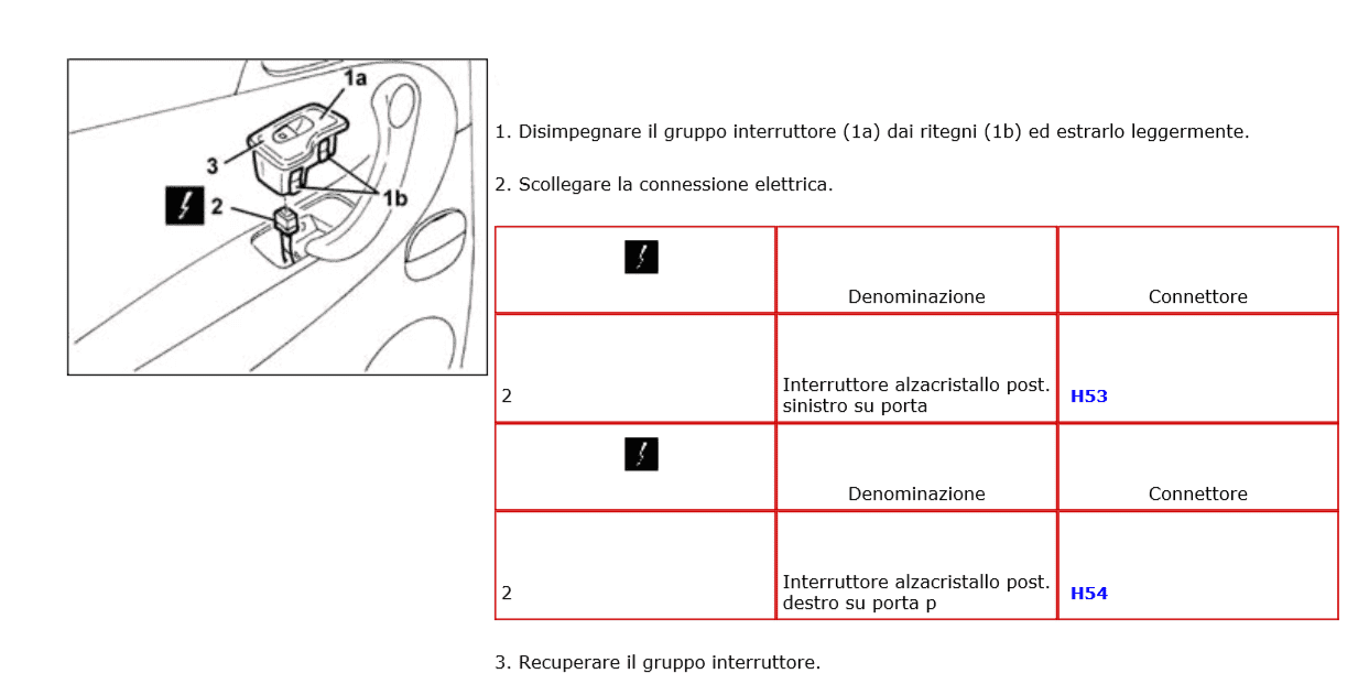

1. Rimuovere l'interruttore per l'alzacristallo elettrico (solo incastro).

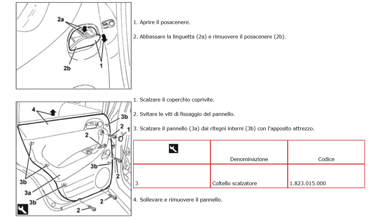

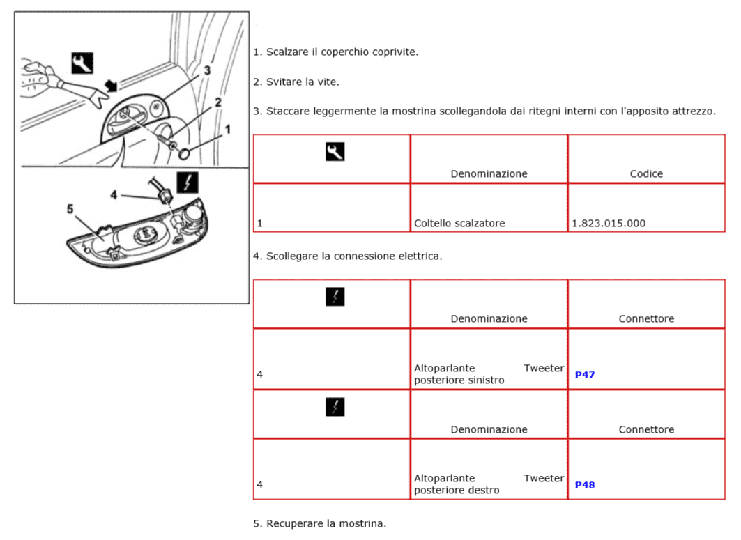

2. Rimuovere il copri maniglia con il tweeter (coperchio, una vite, incastro con 4 gancetti metallici).
3. Rimuovere il posacenere (coperchio, una vita) e rimuovere la portiera (2 viti, coperchietto, 2 brugole, 5 ritegni interni a pressione).

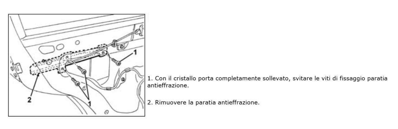

4. Rimuovere la paratia antieffrazione (3 viti con rondelle).

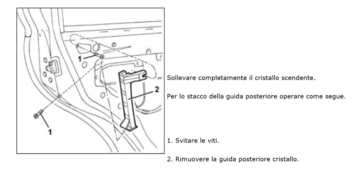

5. Rimuovere la guida posteriore cristallo (2 torx).

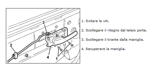

6. Rimuovere la maniglia e sganciare il tirante (2 viti e 1 ritegno).

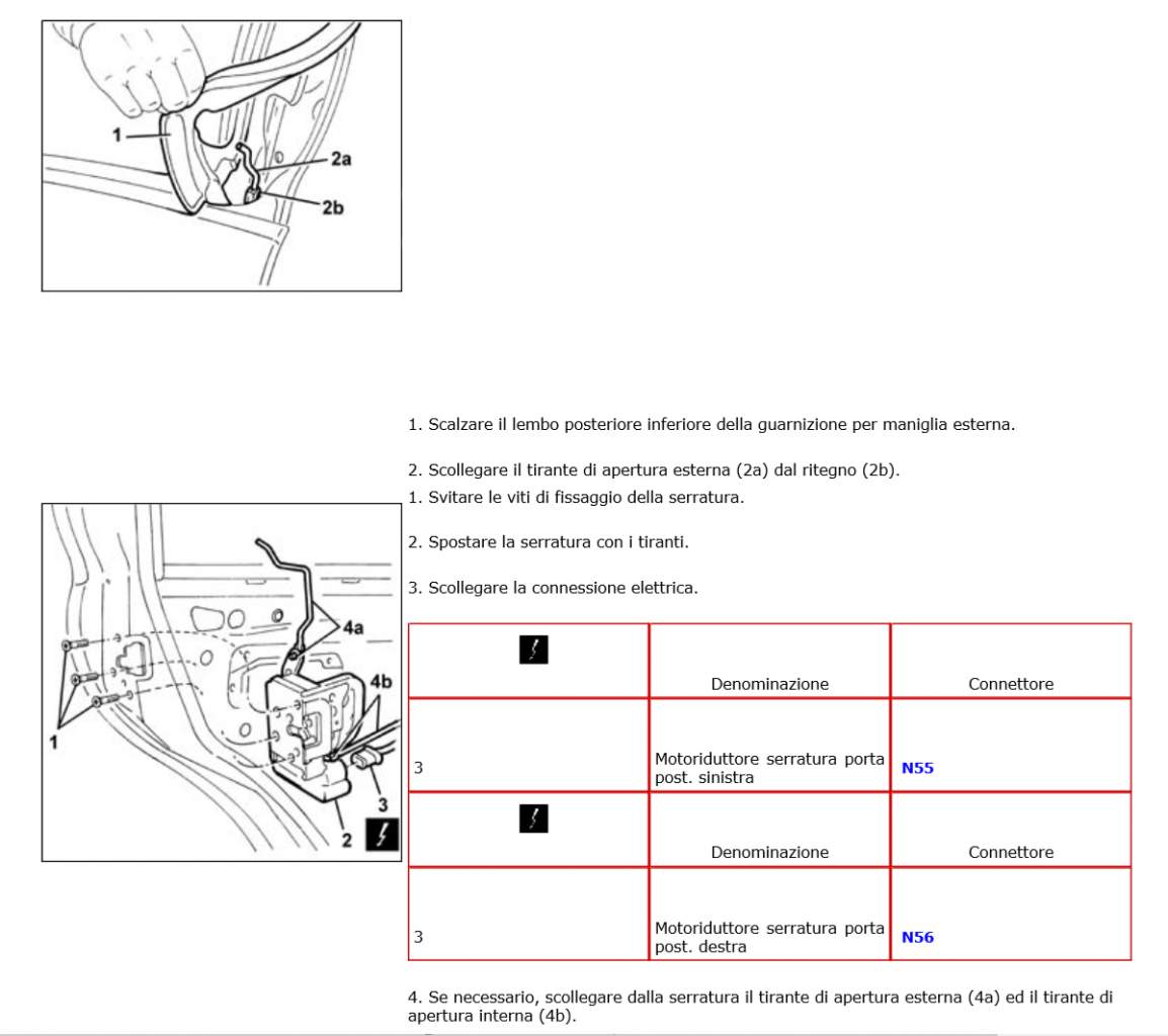

7. Svitare le 3 viti torx per rimuovere la serratura con i tiranti. Prima di toglierla, scollegare il tirante di apertura esterna allargando un pochino la guarnizione. Se serve, scollegare la connessione elettrica.
Fatto ciò, ho riconnesso il tirante della maniglia che si era staccato, dopo di che ho reinserito il tirante superiore nel suo alloggiamento, ho riattaccato la serratura e la maniglia esterna e ho rimesso in sesto tutto il resto!
