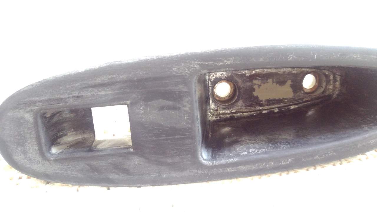

salve a tutti posto qui la guida che ho sperimentato io per ripristinare le pulsantiere porte
materiali:

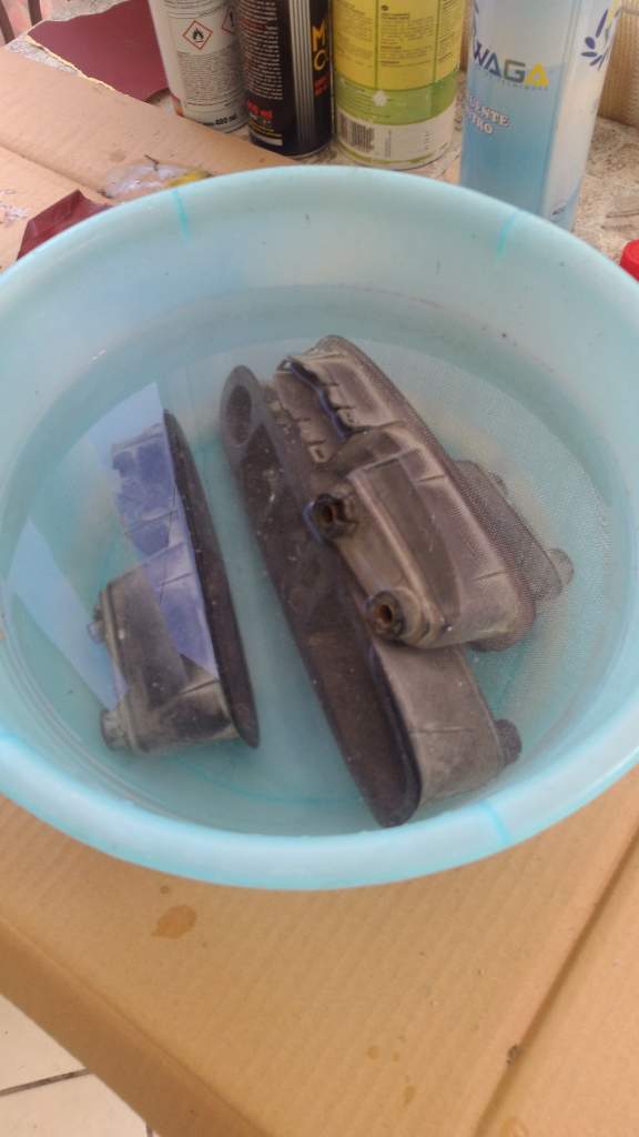

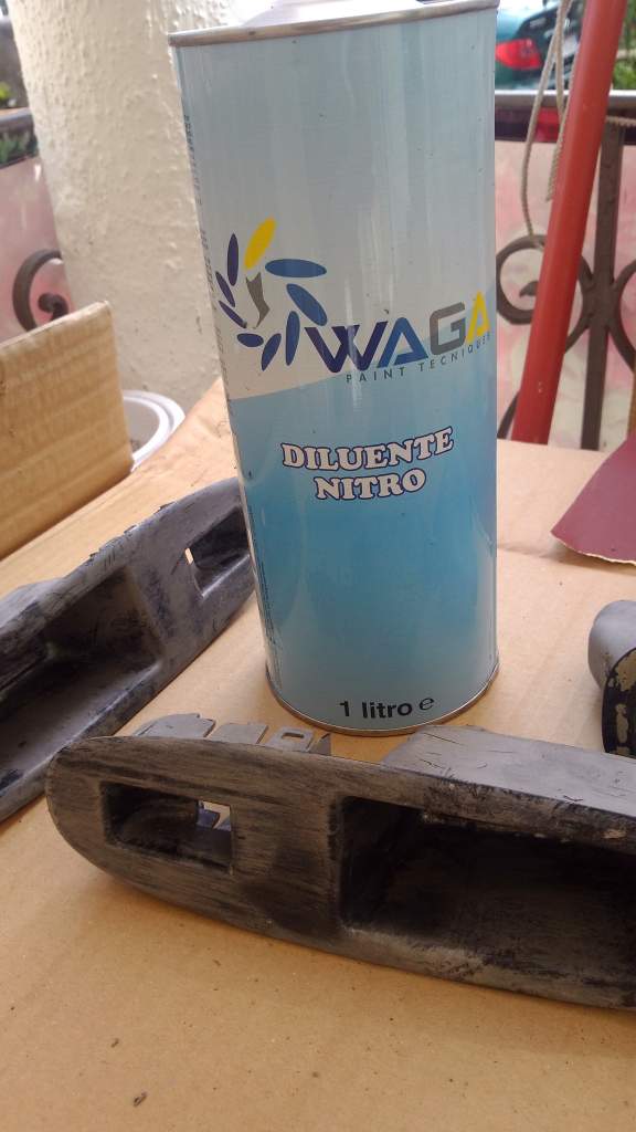

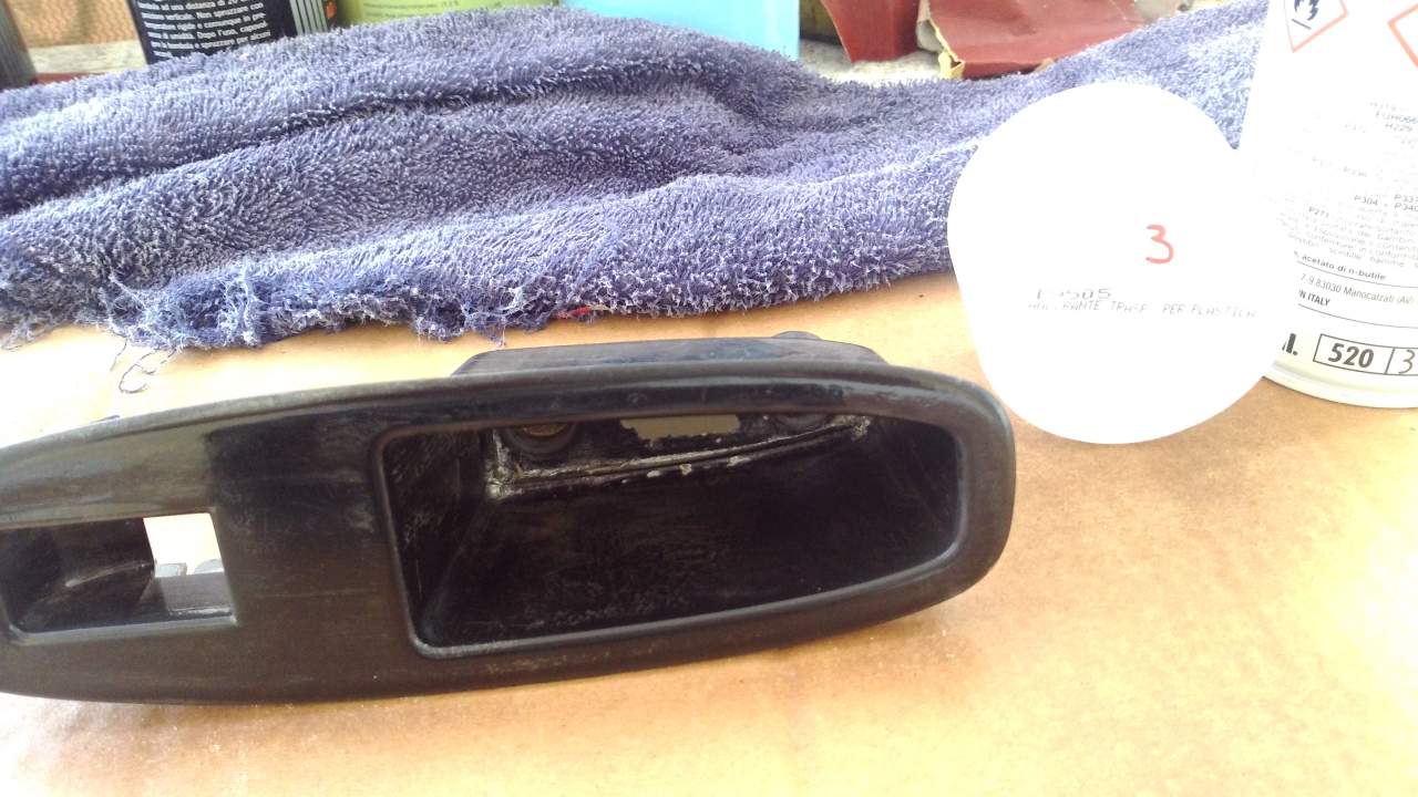

immergerle nel diluente posto in un barattolo di alluminio o altro per circa 2 minuti max 3 (una alla volta) perché vanno subito tolte altrimenti si possono deformare con una spugna o panno imbevuto di diluente strofinare per togliere la vernice gommosa rovinata ripetere se non si toglie tutta alla prima volta
dopo carteggiare per eliminare eventuali residui e lisciare la plastica prima con la 220p lievemente poi la 400p per portarle belle pulite e lisce fare tutto aiutandosi con una bacinella d'acqua e di tanto in tanto immergerle per togliere eventuale polvere

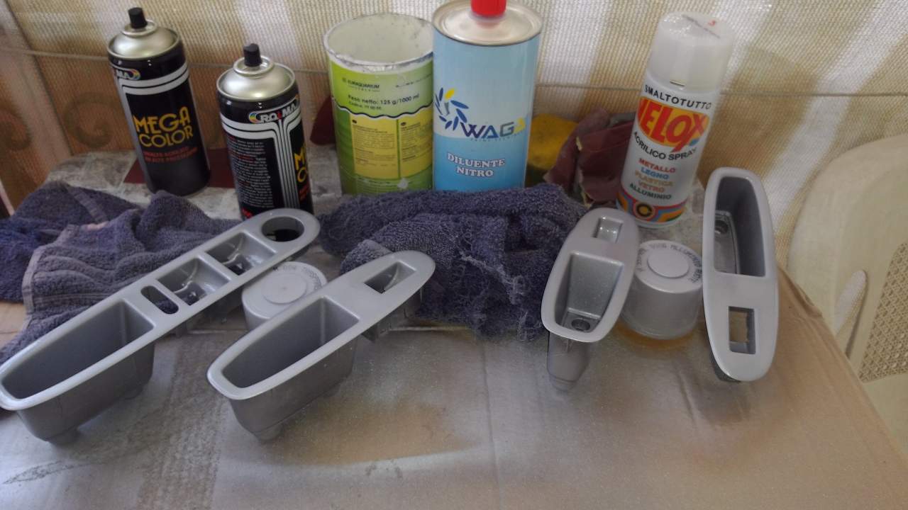

asciugare bene poi passare una o due mani di primer se fa colature grattegiare di nuovo con la 400p dove e la colatura e ripassare una breve spruzzata di primer

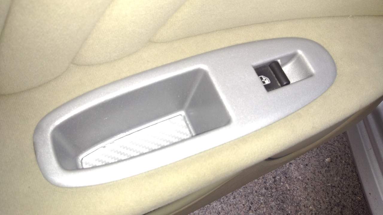

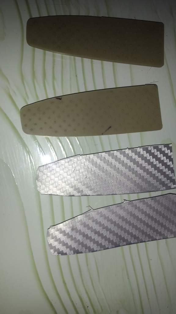

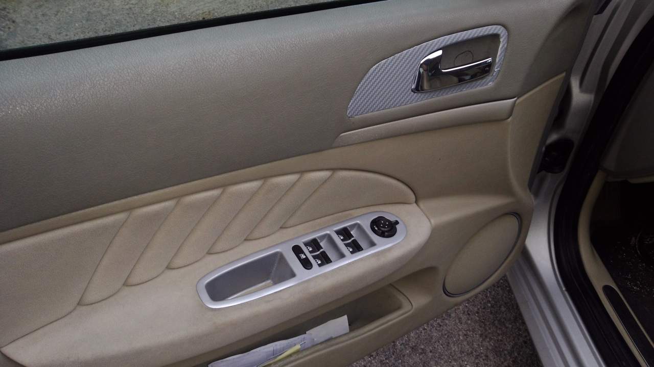

lasciare asciugare e fare la prima mano di vernice molto da lontano giusto a sporcare poi altre due mani basteranno fare asciugare e passare come fatto con la vernice 3 mani di trasparente e lasciare asciugare io ho fatto tutto sul terrazzo di casa con venticello e posto un phone per capelli tipo lampadario in modo d a simulare un piccolo forno per verniciare risultato accettabile al 95% non perfetto ma va benissimo rispetto a come erano diventate inoltre ho rifatto con della pellicola in carbonio e cartoncino anche i tappetini all'interno delle pulsantiere perché li avevo persi
posto le foto di come son venute
tutto il lavoro e stato fatto in 3 ore :eclipsee_Victoria::auto003:

- diluente nitro
- vernice acrilica spray
- primer per plastica
- vernice lucido spray
- carta vetrata da 220p e 400p
