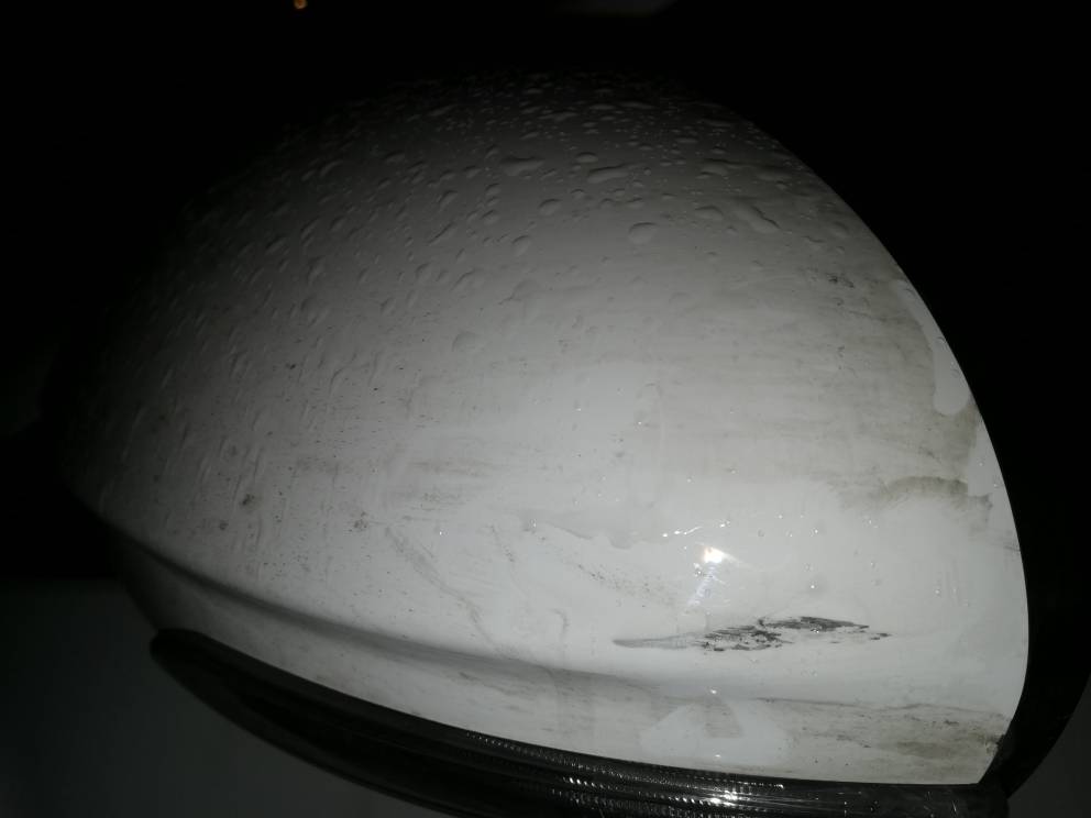

Ciao amici miei,
oggi per avvicinarmi al casello e pagare il pedaggio ho strisciato specchietto sinistro su guardrail in ferro
Strisciata di 2 cm lunga e 5 mm larga (domani mattina posto foto)
Colore nero su vernice bianca
Non credo si sia ammaccato nulla
Credete basti un po di pasta ? Occorre poi ritoccare di vernice ?
Non sono esperto di queste cose ...
Grazie
Paolo
#2
Se con il contatto si è applicata altra vernice a mo di graffio, allora con la pasta risolvi definitivamente. Se invece si sono creati dei solchi che hanno portato via la vernice allora con la pasta pulisci e fai il ritocco. Altrimenti ci vuole il carrozziere. Aspettiamo la foto

I guardrail sono zincati difficile che lasciano colore, ti avrá grattato la vernice purtroppo

Domani la rifacciamo ma ... Inizio a mandarvi questa foto
