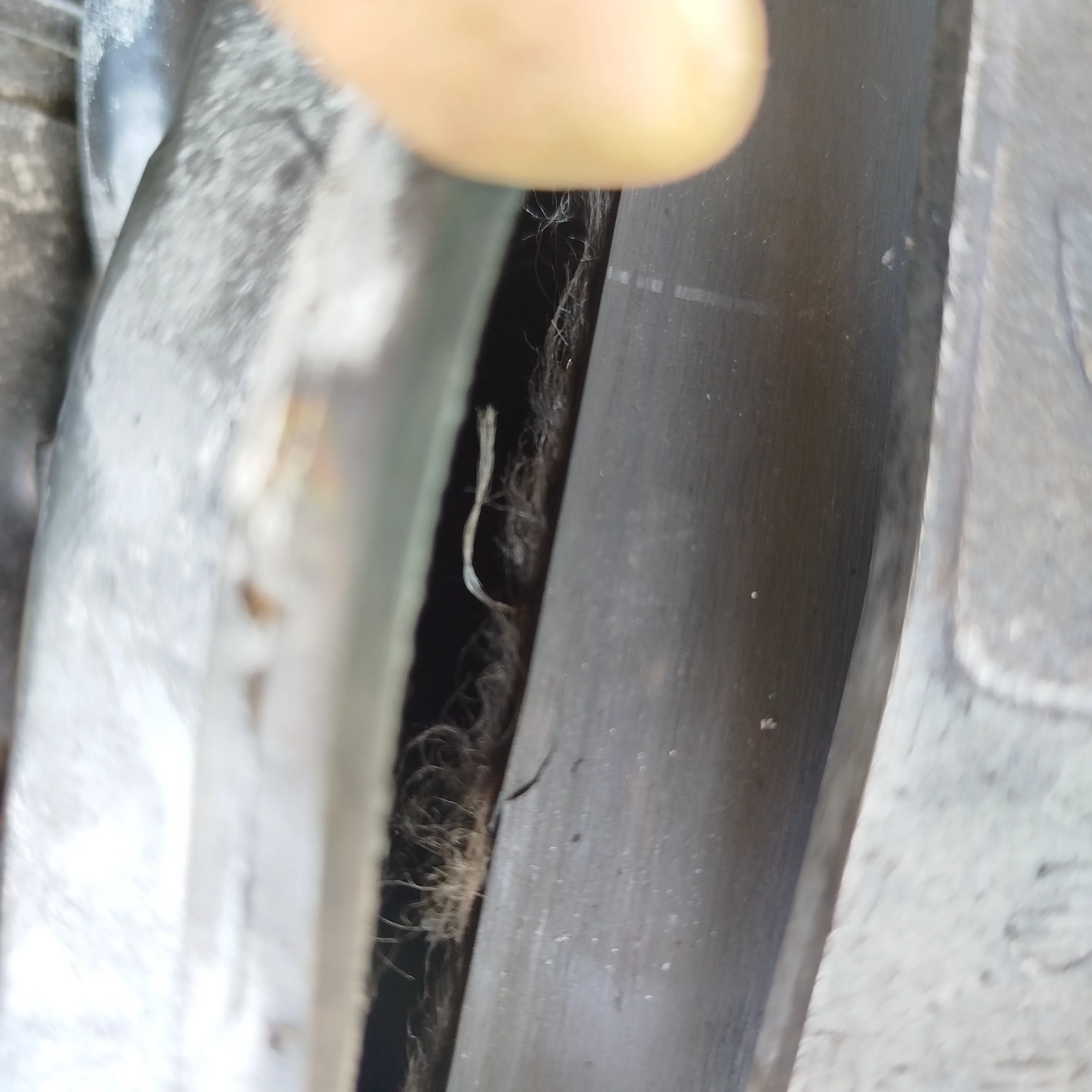

Salve a tutti. Ho avuto un problema, si è rotta la cinghia servizi appena immesso in autostrada. L'auto si è spenta, ho provato una sola volta a rimetterla in moto, ma niente. Motorino d'avviamento in funzione ma, ovviamente, senza risultati. Portata dal meccanico, mi ha detto che la cinghia ha intaccato la cinghia di distribuzione, che a sua volta ha fatto rompere la testata. La distribuzione è un po' rovinata sul bordo (Allego foto) ma sembra in fase. La mia domanda è, possibile che con la rottura della cinghia servizi, si sia arrivati a dover fare cambiare testata? Distribuzione fatta poco meno di 10000 km fa. Alfa 159 SW, 147 kW, automatica.

Può essere che sia andata fuori fase o ha rotto i bilanceri che si possono sostituire senza togliere la testata ma bisogna togliere gli alberi a camme ..
Bilancieri detti anche martelletti, giusto? Ma solo con la rottura della cinghia servizi? Quella di distribuzione è sfilacciata su di un lato, ma sembra, almeno dalla foto, ancora sui cuscinetti
