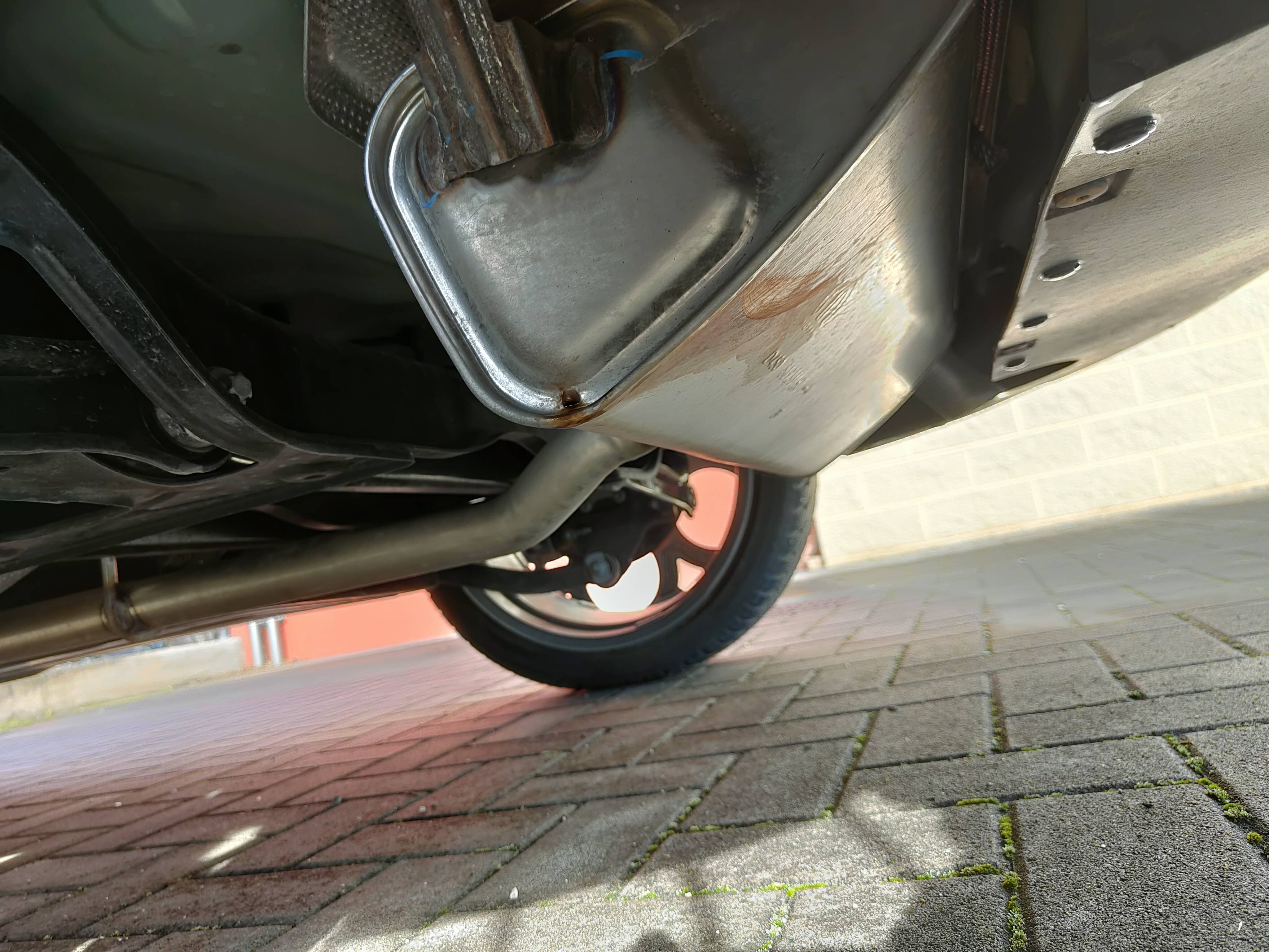

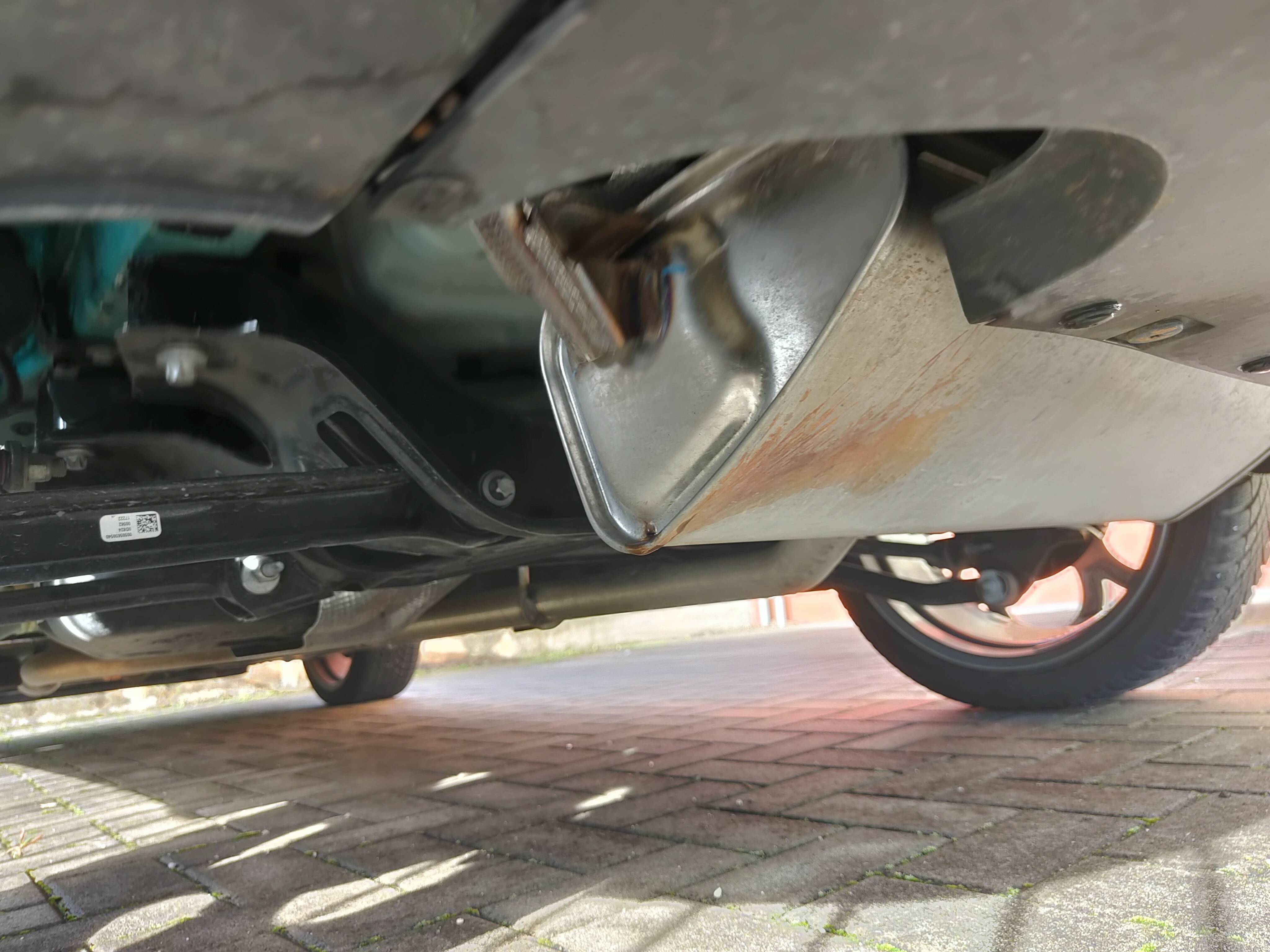

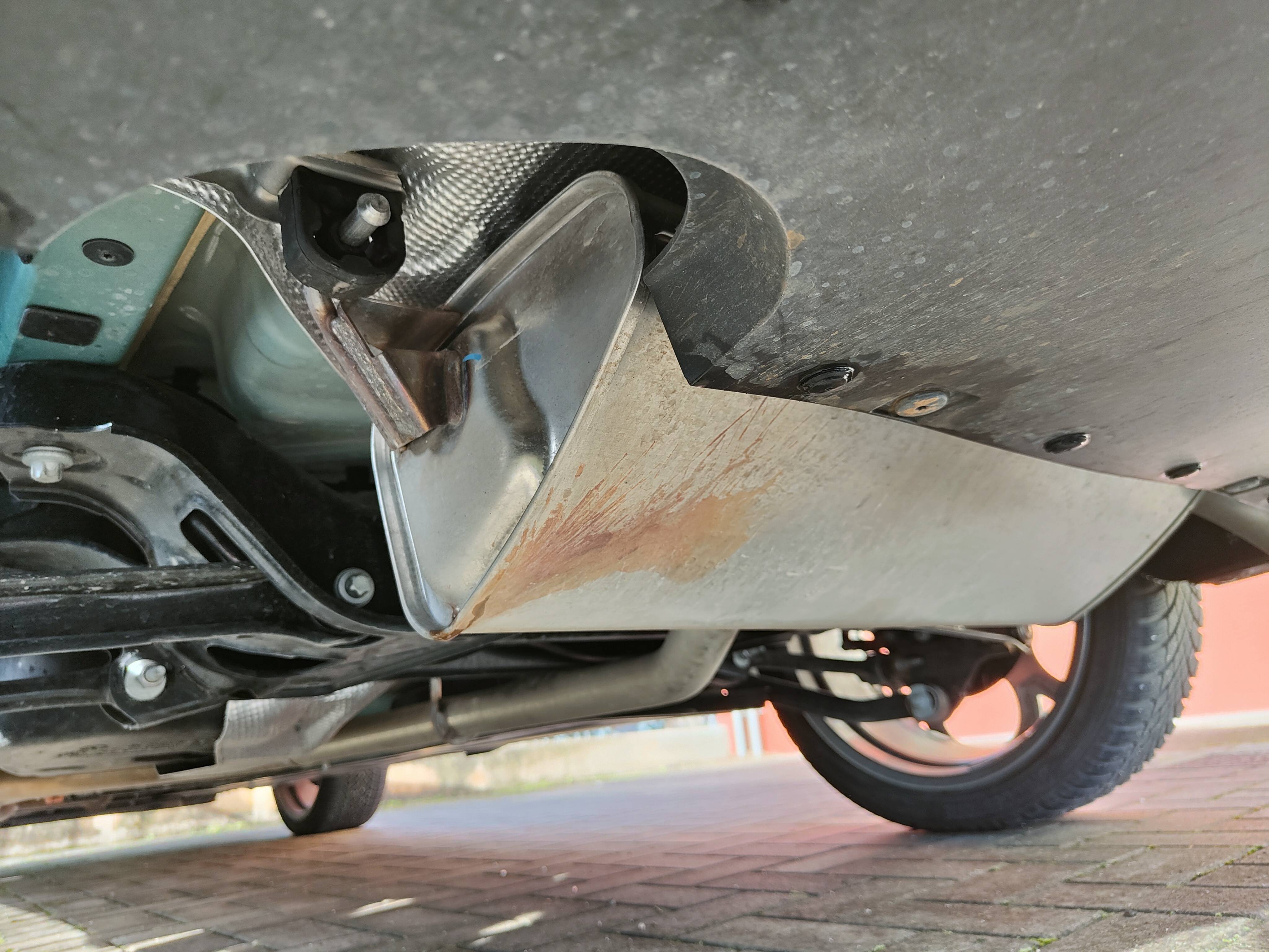

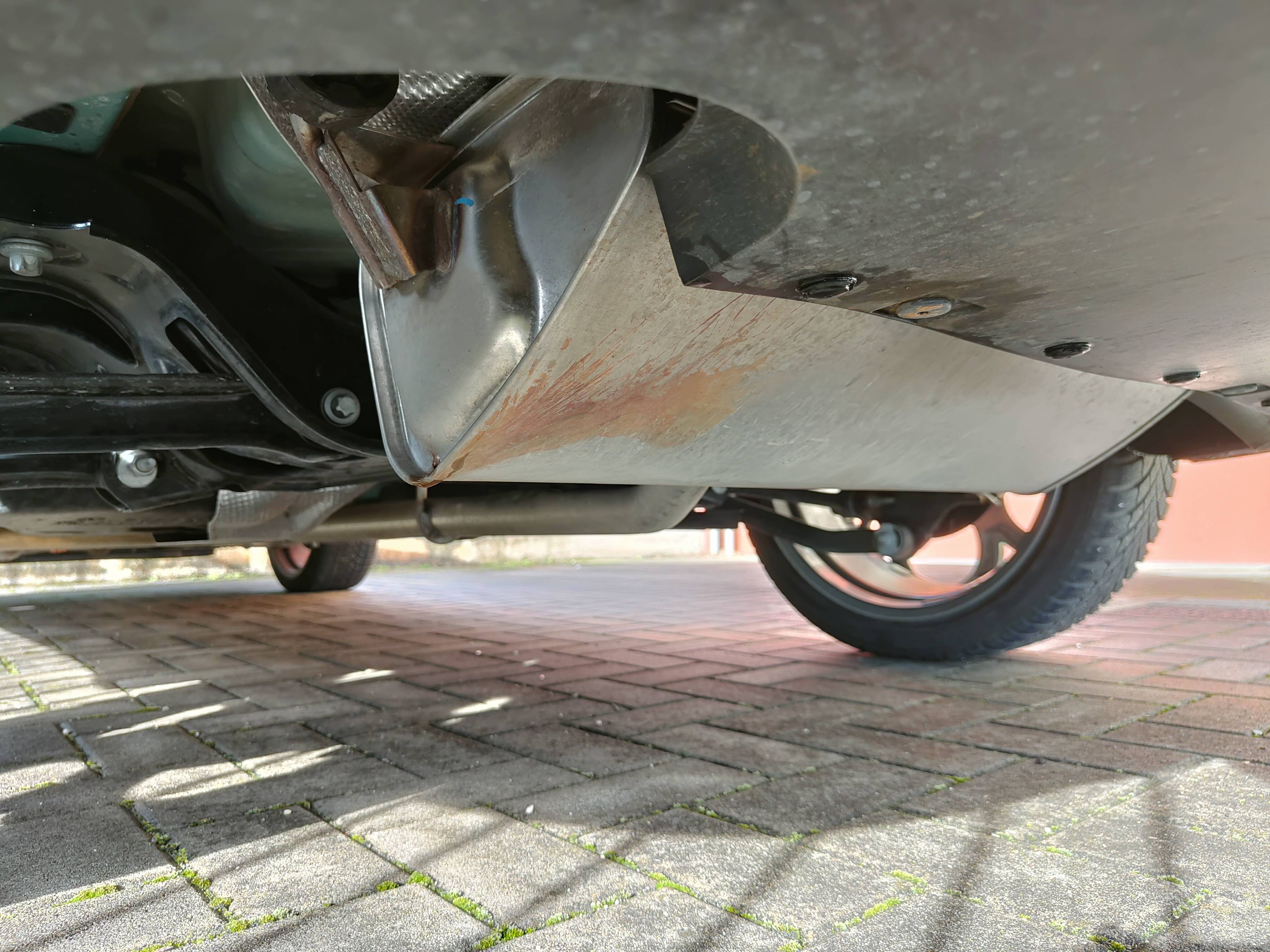

Salve. Oggi in uno sprazzo di sole o meglio non pioggia ho visto della presunta ruggine sulla marmitta della mia tonale. È usata e la ho da un mese e mezzo e me ne accorto solo ora. La cosa mi sembra surreale nel 2024. Evidentemente la porterò a fare vedere appena possibile o ci andrà sotto con la testa meteo permettendo. Voi cosa ne pensate? Possibile sia un inizio di corrosione ?

Eccome che si sta' corridendo.
#3
Dalle foto sembra graffiata.Se è così come sembra è una cosa normale che arruginisca. Grattala con carta vetrata e spruzza un po' di zinco e risolvi.
Reazioni: gigivicenza
#4
È normalissimo. Nell’angolo, da dove parte la macchia rossa, c’è il foro di sfiato della condensa. Ecco perché vedi quella colorazione rossa
#5
Lasciala così com'è....
Si tratta di ruggine naturale proveniente dall'interno della marmitta stessa, l'aria la spruzza sul corpo esterno della marmitta.
Reazioni: sime e VURT
#6
Grazie della info. Quindi mi state dicendo che una caratteristica normale della marmitta? Quindi anche le vostre tonale sono nelle stesse condizioni?
#7
Vedi che con un semplice detergente quella macchia va via. Quel foro serve proprio a preservare il silenziatore dalla corrosione interna
Reazioni: colauz
#8
Non credo che ci sia da preoccuparsi. Mi pare che da tanti anni per legge le marmitte devono essere in acciaio inossidabile .I lamierini usati in passato che duravano forse 10000 km sono un lontano ricordo.
Reazioni: Ale1975 e VURT
#9
Ma quando mai! Sono sempre le stesse lamiere zincate!!
Reazioni: ALFA perSempre
#10
La mia 156 di 20 anni e 125000km ha ancora l'originale 😀. Quello che ho scritto me lo disse la mia officina ufficiale del gruppo FCA.
