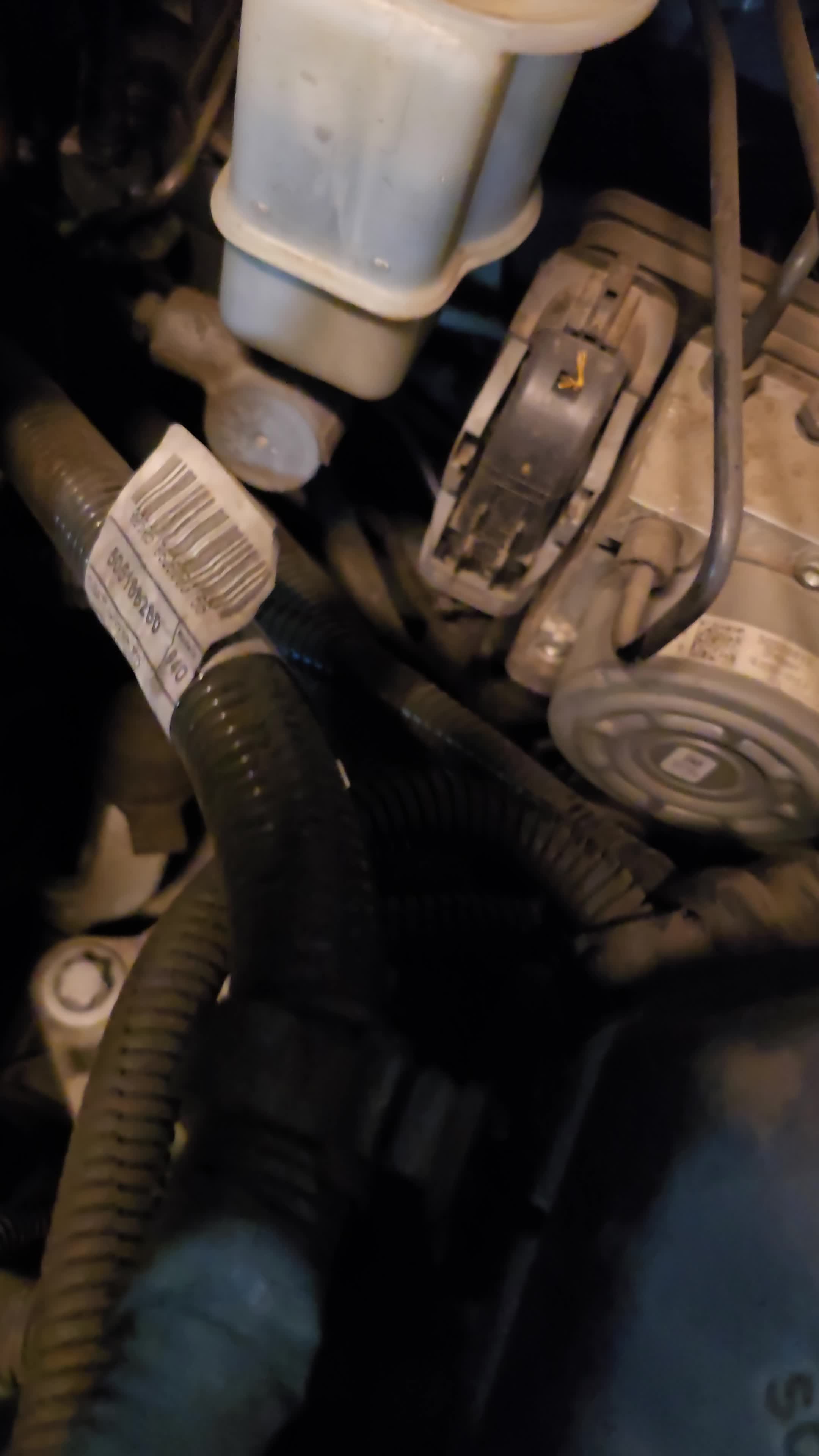

Ciao ragazzi, ho recentemente eseguito rimozione fap-egr + tagliando completo (olio, filtro olio e filtri aria).
La macchina anche prima della rimozione di fap ed egr e tagliando quando accesa, a freddo, fa questo rumore (secondi 00:06-00:10):
Distribuzione fatta a 115k la macchina ora ne ha 155k.
Cosa potrebbe essere?
Giulietta JTDM2 105CV 2014.
Grazie
Qualche cuscinetto. La distribuzione comprende svariati ruotismi. Va individuato da dove deriva il rumore. Potrebbe essere anche la pompa di alta pressione.
