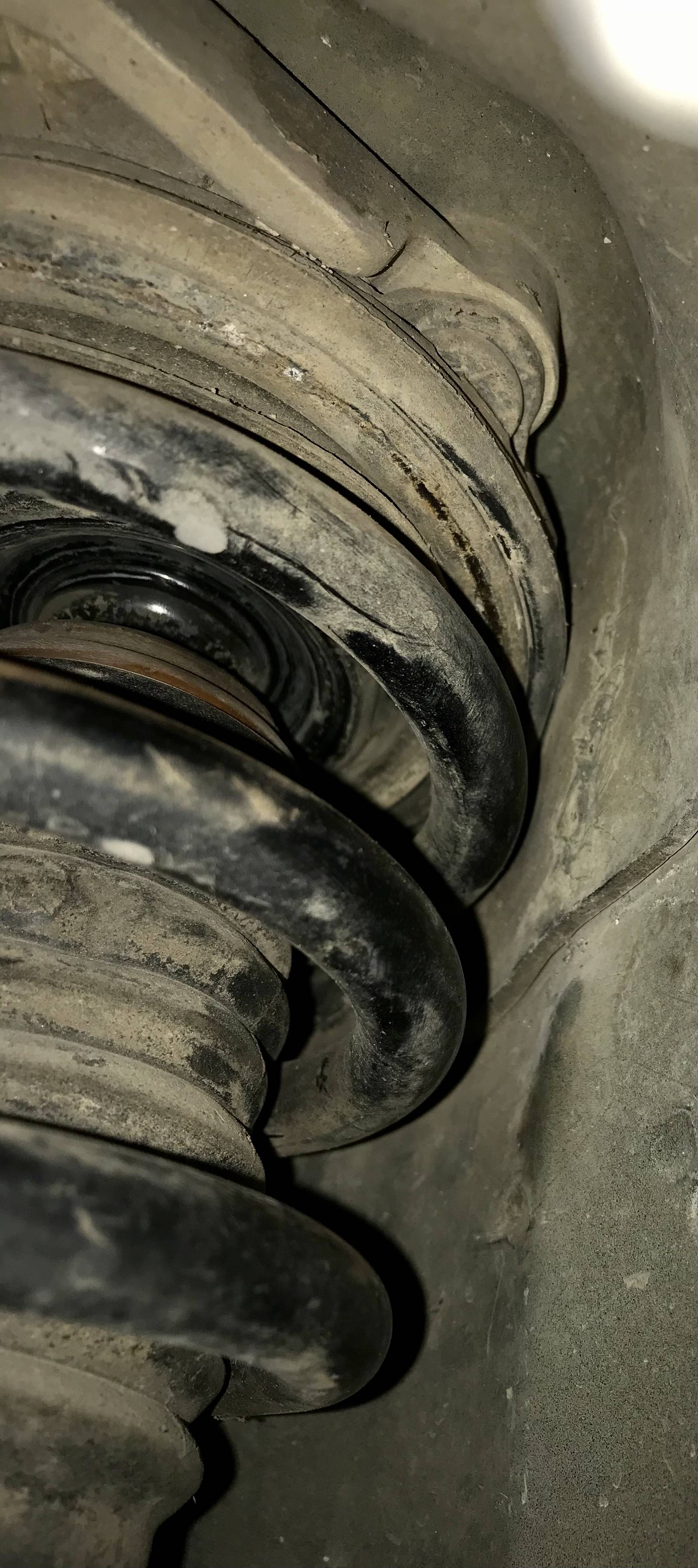

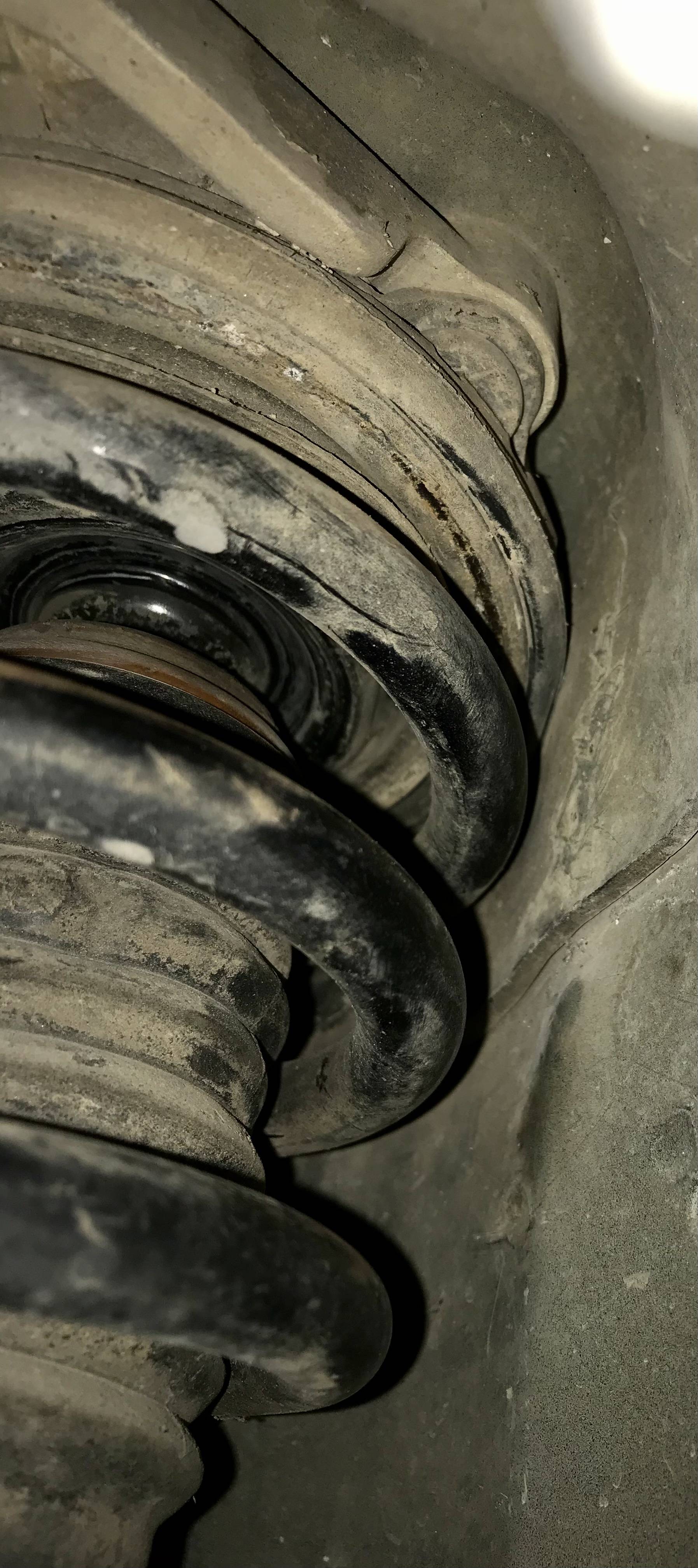

Rumore anomalo cerchi 17 e 18
infatti, domani mattina vedo di farle e le posto 👍🏻
buona sera questa è la foto che sono riuscito a fare? Notate qualcosa di anomalo? Comunque oggi messo ruota da 16 solo a desta è scomparso il rumore , che ripeto mi fa solo con i 17 e i 18 e anche con la macchina ferma
buona sera questa è la foto che sono riuscito a fare? Notate qualcosa di anomalo? Comunque oggi messo ruota da 16 solo a desta, e non sento più il rumore , che ripeto mi fa solo con i 17 e i 18 e anche con la macchina ferma.
Mah....non capisco se la alza e mette in marcia per far girare le ruote.....comunque la sotto è un disastro e mi sa che la ruota tocca l'ammortizzatore.....
La macchina ha 198mila, l ultimo giro della molla è praticamente attaccato alla carrozzeria
Addirittura...con quei km devi smontare tutto e cambiare tutte le sospensioni. Condoglianze per la spesa..
