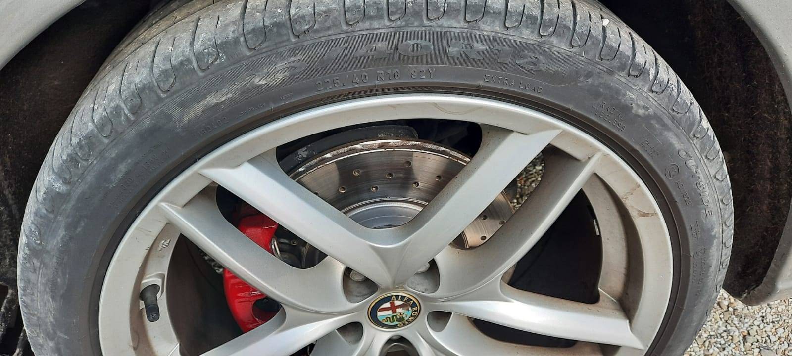

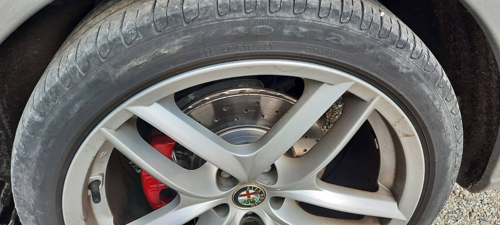

Rumore anomalo cerchi 17 e 18
Si ma vorrei vedere che cerchi da 17 o 18 dici di montare.....che ET hanno e che pneumatici sono. I 18 poi nella 147 non sono a libretto....

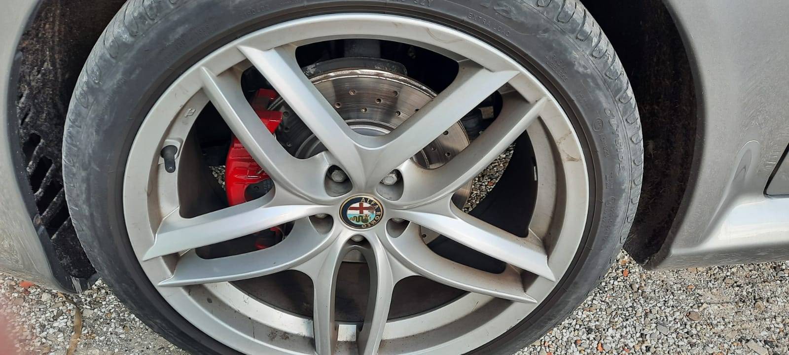

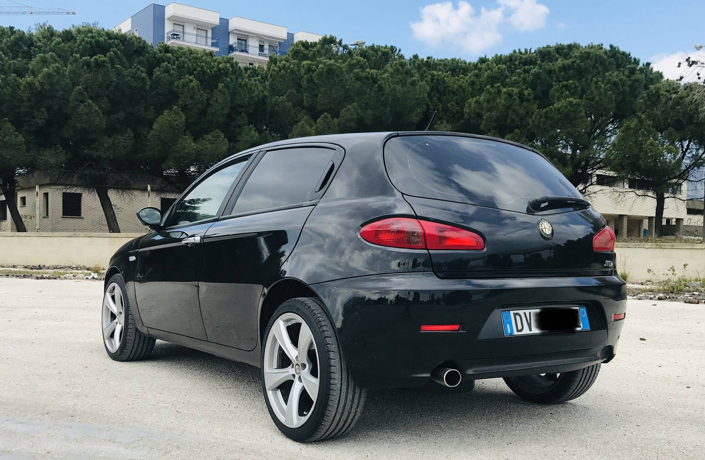

I 18 sono quelli dell alfa gt, non so se riesci a vederli nella mia foto. la macchina è 2009 e sono omologati di origine, 215 40 18, i 17 sono quelli a mille righe classici della 147 con gomme 215 45 17.
Il cerchione da 18 del GT calza 225 40 18

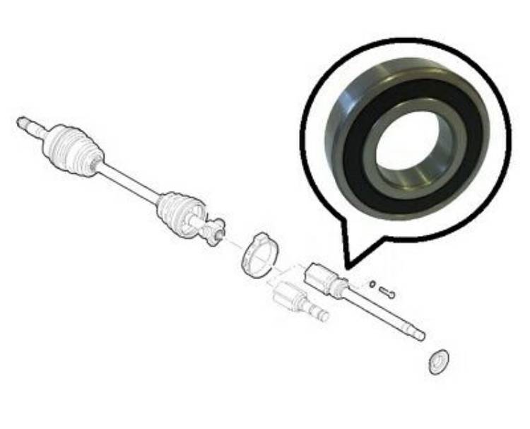

Buona sera ragazzi ci sono novità su quel fastidiosissimo rumore, oggi portando l auto in una ex officina alfa Romeo il meccanico dopo averla provata e alzata sul ponte ha notato che il rumore molto probabilmente è il cuscinetto del semiasse, infatti con macchina spenta e facendo girare a mano la ruota, emette un suono bruttissimo. Lui ha detto che me lo cambia e mi mette in fase la molla dell ammortizzatore, solo che il cuscinetto devo recuperarlo io. Sono stato in 4 autoricambi e mi hanno detto che solo il cuscinetto non lo vendono, mentre il meccanico ha detto di sì , qualcuno di voi sa dove posso trovarlo? 😩
