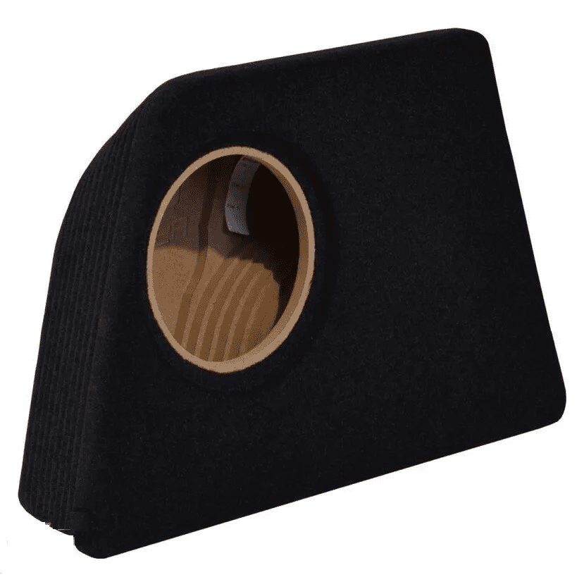

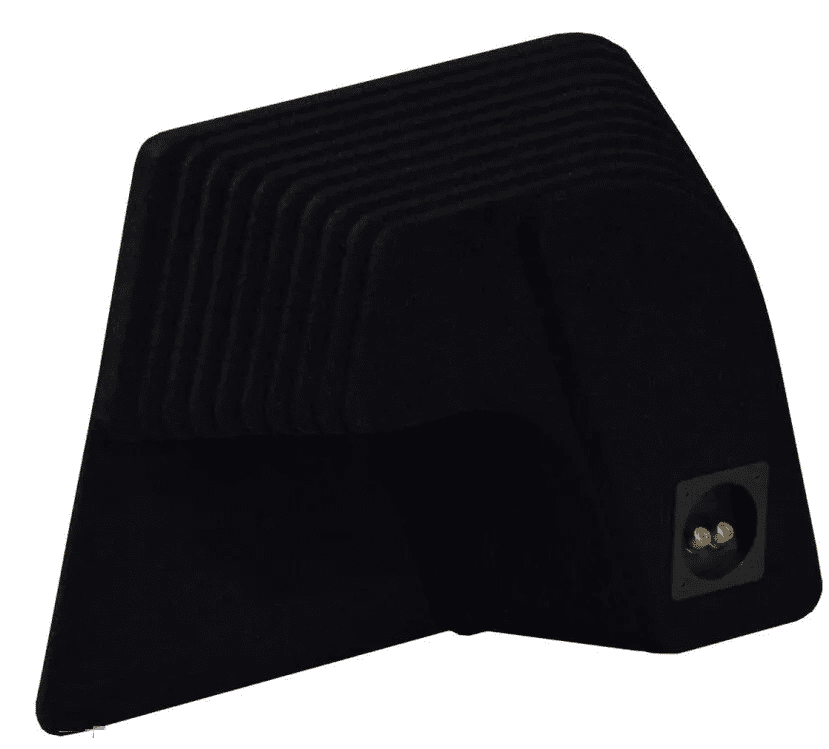

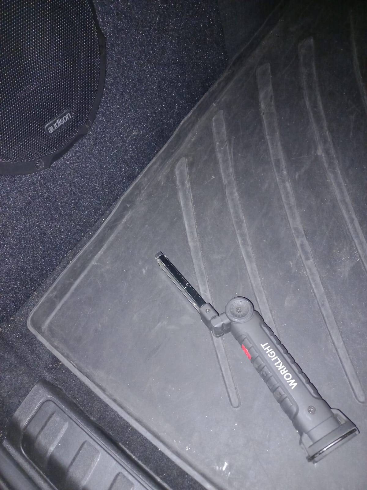

allucinante, no dico allucinante, finalmente ho trovato la causa del rumore posteriore fastidiosissimo ,la scorsa estate ho fatto fare upgrade impianto hifi di serie alquanto scadente, mi hanno sostituito tweeter e casse anteriori, aggiunto ampli gestito da centralina a display e udite udite aggiunta di subwoofer nella predisposizione tramite apposito accessorio preconfezionato da ditta specializzata che utilizza vano originale.
Fino a qui direte....ok e quindi?
Ho smontato la cassa del sub dal supporto in legno ed ho trovato all'interno (vedi foto) torcia a led che probabilmente è stata muta fino a due mesi fà quando a furia di viaggiare si è spostata dalla posizione senza rumore a quella fastidiosa.
Qualche lieve rumorino da dietro c'è ancora ma direi lieve quasi da non sentirlo o sentirlo ad intermittenza, probabile gommini portellone da regolare o altro di simile...ci arriverò ma per ora sono riuscito a sfatare l'intrusa.
