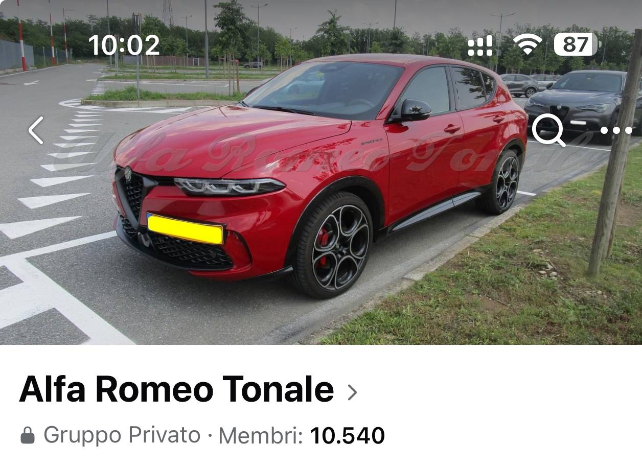

Si sente poco ma sembra lui. Questo è il gruppo. Se vai là nel video si sente molto meglio.
