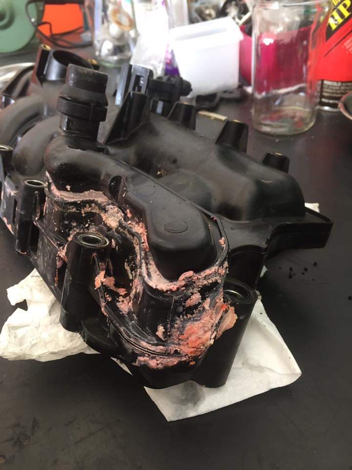

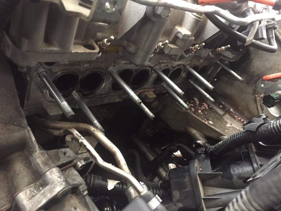

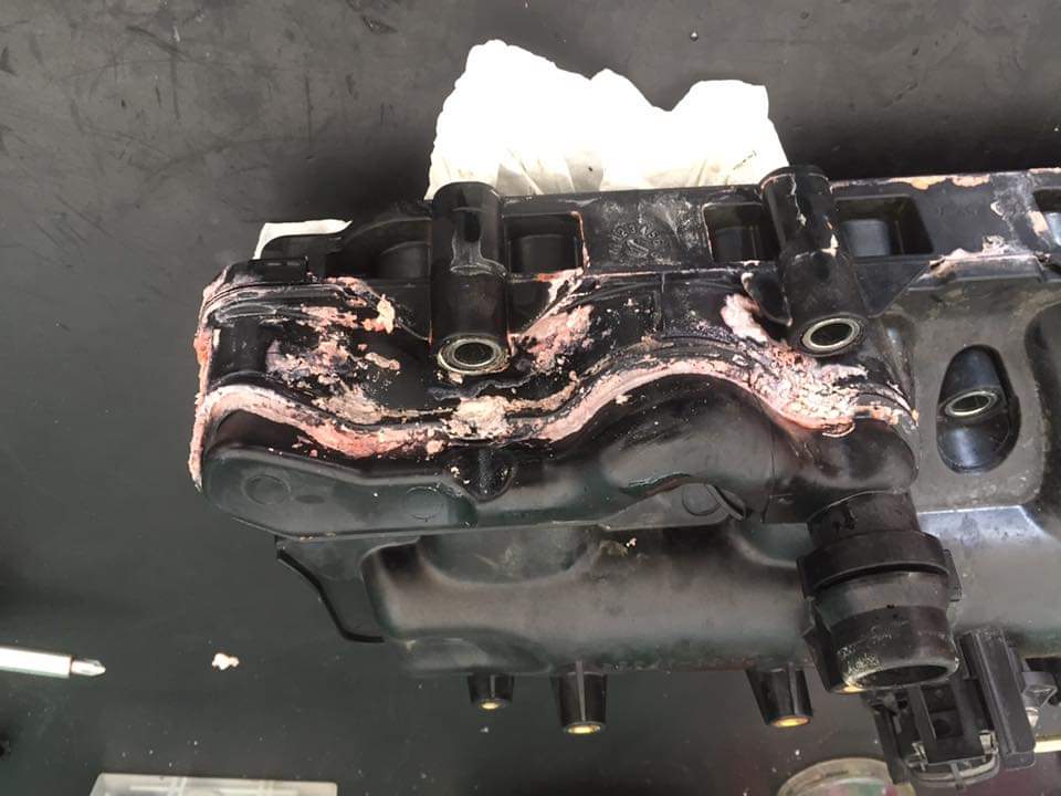

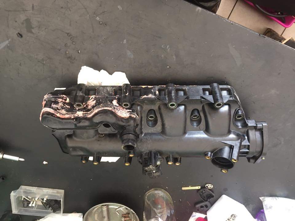

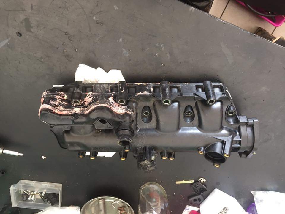

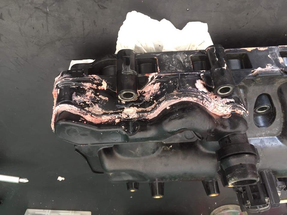

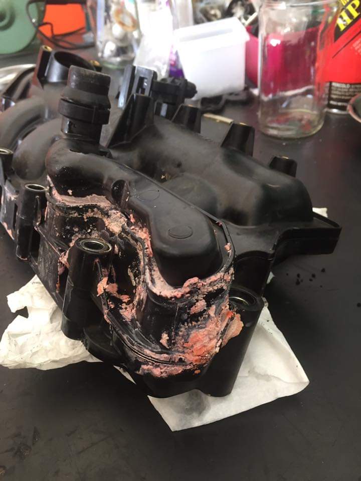

Non è da escludere in quanto il collettore di aspirazione è raffreddato dal liquido refrigerante tramite un'intercapedine.
E molteplici sono i casi noti alle cronache:
È il collettore di aspirazione di una Giulietta940 Multijet. Perdono liquido refrigerante dalla giunzione ed è un difetto cronico assai diffuso su migliaia di Giuliette, un difetto dato dalla qualità scarsa dei componenti scelti da fiat.
Ora, la perdita di refrigerante non c'entra niente con il fatto che si sente soffiare quando il motore accelera, ma può comunque spiegare eventuali variazioni del livello dell'acqua nella vaschetta.
