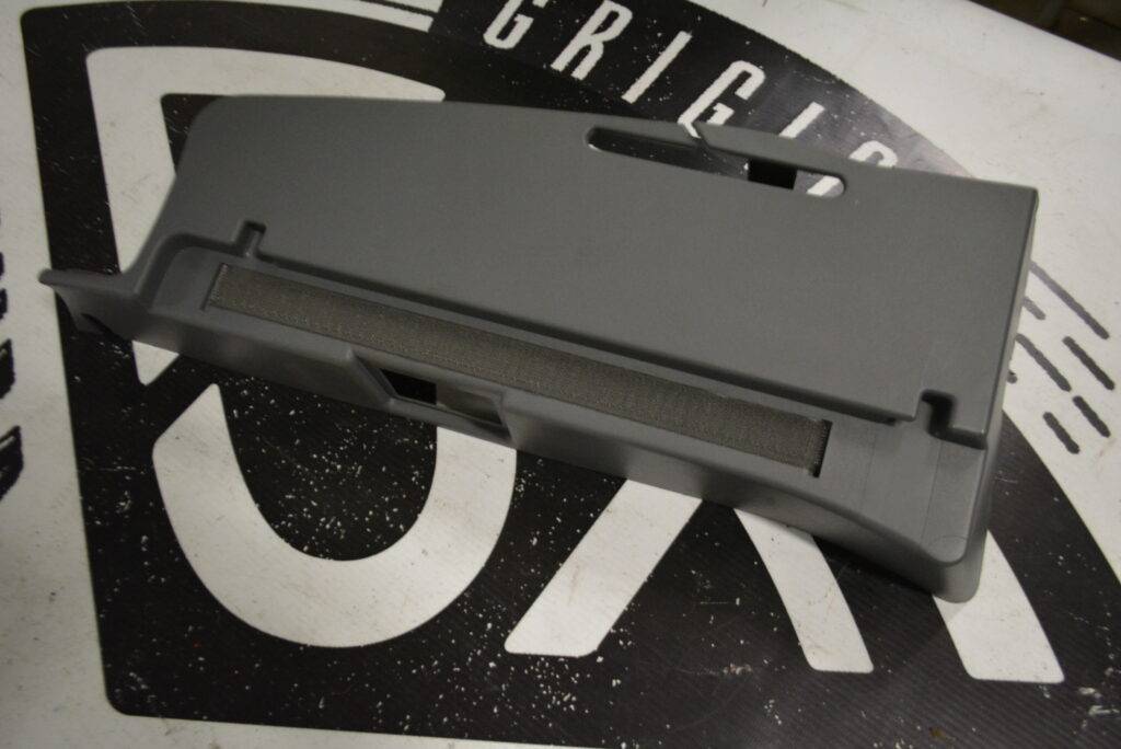

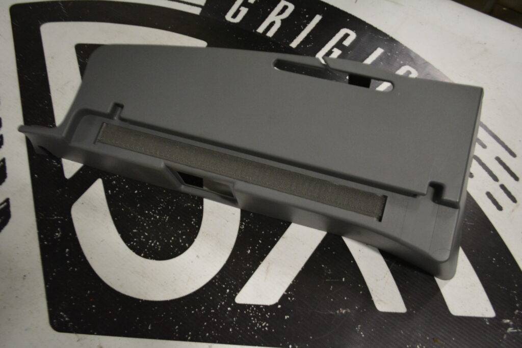

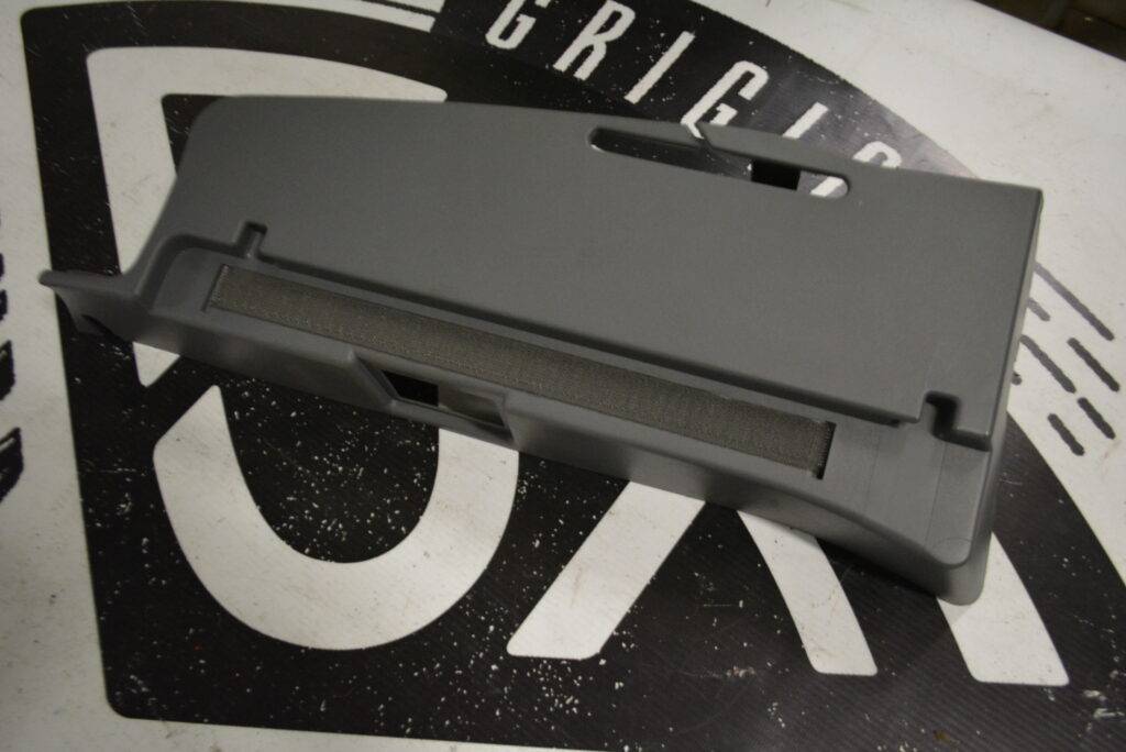

Riporto qui una simile problematica legata agli scricchiolii, avendo anch'essi nello specifico un Alfa Romeo 145. Nello specifico, come in altri casi simili riportati in questo modello a tre porte, il problema riportato nel mio caso è localizzato nella parte posteriore del veicolo. Infatti, il mio sospetto che probabilmente potrebbe essere confermato, è quello che gli scricchiolii provengano non dai pannelli porta ma specificatamente nei supporti di plastica per la capelliera che si trova nel bagaglio che, forse anche al fatto che le sospensioni stock hanno una taratura rigida, alle prime sconnessioni costanti nell'asfalto come i pavé, per esempio, subiscano maggiori vibrazioni insieme al fatto che i supporti di plastica incriminati possano presentare un po' di gioco e di conseguenza causino i famosi scricchiolii.

#8
Visualizza allegato 268394
Quelle plastiche hanno parecchie viti,adesso non ricordo esattamente quante,ma almeno 5-6 per lato. Magari qualche vite si sarà allentata facendola vibrare. Ci sarebbero da verificare pure i gommini presenti sulle aste della cappelliera,che non siano spaccati o mancanti,e la zona dove è imbullonata la spalliera del sedile posteriore.

... Penso anche io nel mio caso arrivi dalla zona cappelliera... Anche se 146 !
