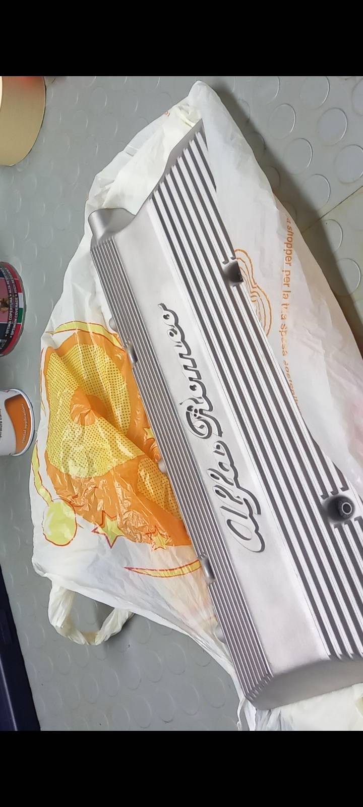

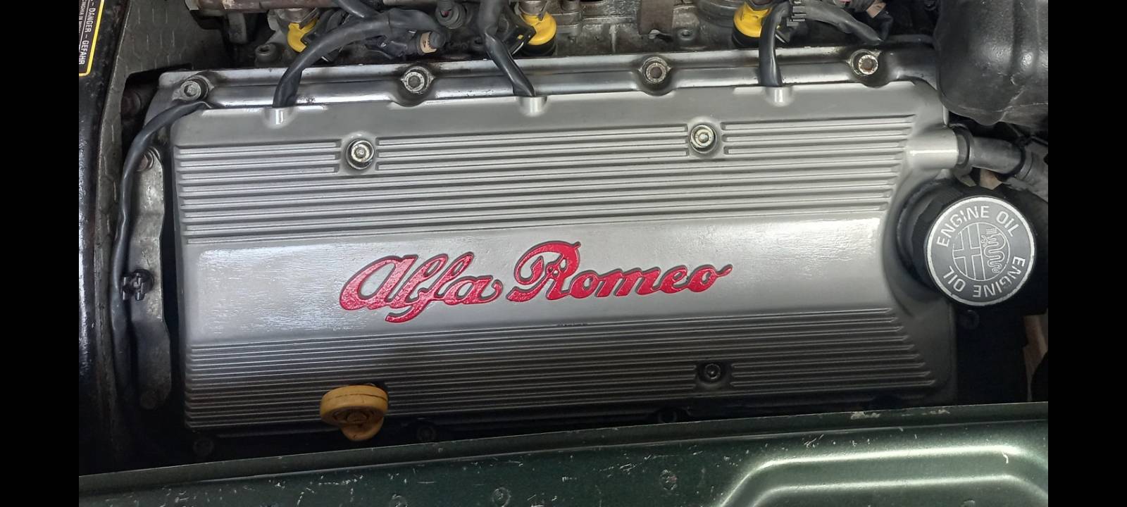

Salve a tutti
Qualche mese fa ho acquistato una 156 2.5 busso e sto cercando di ripulire e restaurare esteticamente il motore. Dopo aver fatto sabbiare il coperchio sopra la testata (quello con la scritta Alfa Romeo per intenderci) ho riverniciato la scritta e infine ho spruzzato qualche mano di trasparente per "proteggere" il tutto. Il problema è che dopo aver passato il trasparente, il coperchio ha perso l'aspetto metallico ed è diventato praticamente un grigio pastello.
Nel caso lo facessi sabbiare di nuovo, qualcuno conosce qualche metodo per mantenere l'aspetto "sabbiato", o comunque metallizzato, senza però che l'alluminio si ossidi? Ho letto su altri forum che si può passare con uno straccio imbevuto di gasolio; ho anche sentito di trattamenti industriali con acidi ma nella mia zona non vengono fatti. O magari qualcuno di voi conosce qualche prodotto. Allego le foto post sabbiatura e post trasparente, spero che rendano l'idea.

Complimenti per l'Opera di restauro. L'unico modo è mascherare a puntino il perimetro della scritta. La vernice ed il trasparente deve andare solo su di essa. Poi dovrai vedere di riuscire a trovare una pasta lucidante per alluminio da stendere con la macchinetta rotorbitale il classico flessibile con spazzola. Una spazzola a setole morbide e non dure miraccomando.
Reactions: davidino
Grazie per i consigli! Una pasta lucidante per metalli dovrei averla, appena sarò in ferie proverò a fare così! Molte grazie
