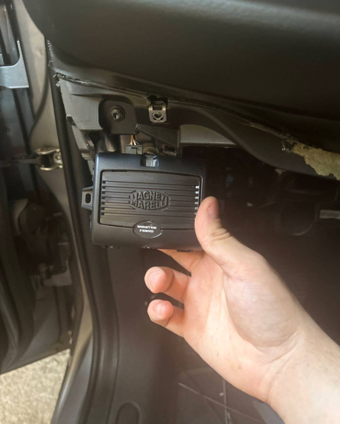

Salve a tutti, ho una giulietta immatricolata 01/19 ex leasys spa da qualche mese, spulciando nel vano porta fusibili mi sono imbattuto in questa scatoletta, ho cercato in rete ma non ho trovato molto al riguardo, qualcuno saprebbe dirmi a cosa serve ?
    83.6 KB · Visualizzazioni: 230
#2
Potrebbe essere il monitoraggio satellitare che di solito montano le case di noleggio
#3
quindi potrei levarla ? Ho notato che è stato inserito il cavo all’ interno del connettore grande del body computer, e un pun con fusibile all interno di un porta fusibili “sempre body computer”. Se stavco solo la centralina non da alcun errore, ma se statto il cavo di alimentazione dal porta fusibili mi si disattiva lo start e stop e i sensori di parcheggio

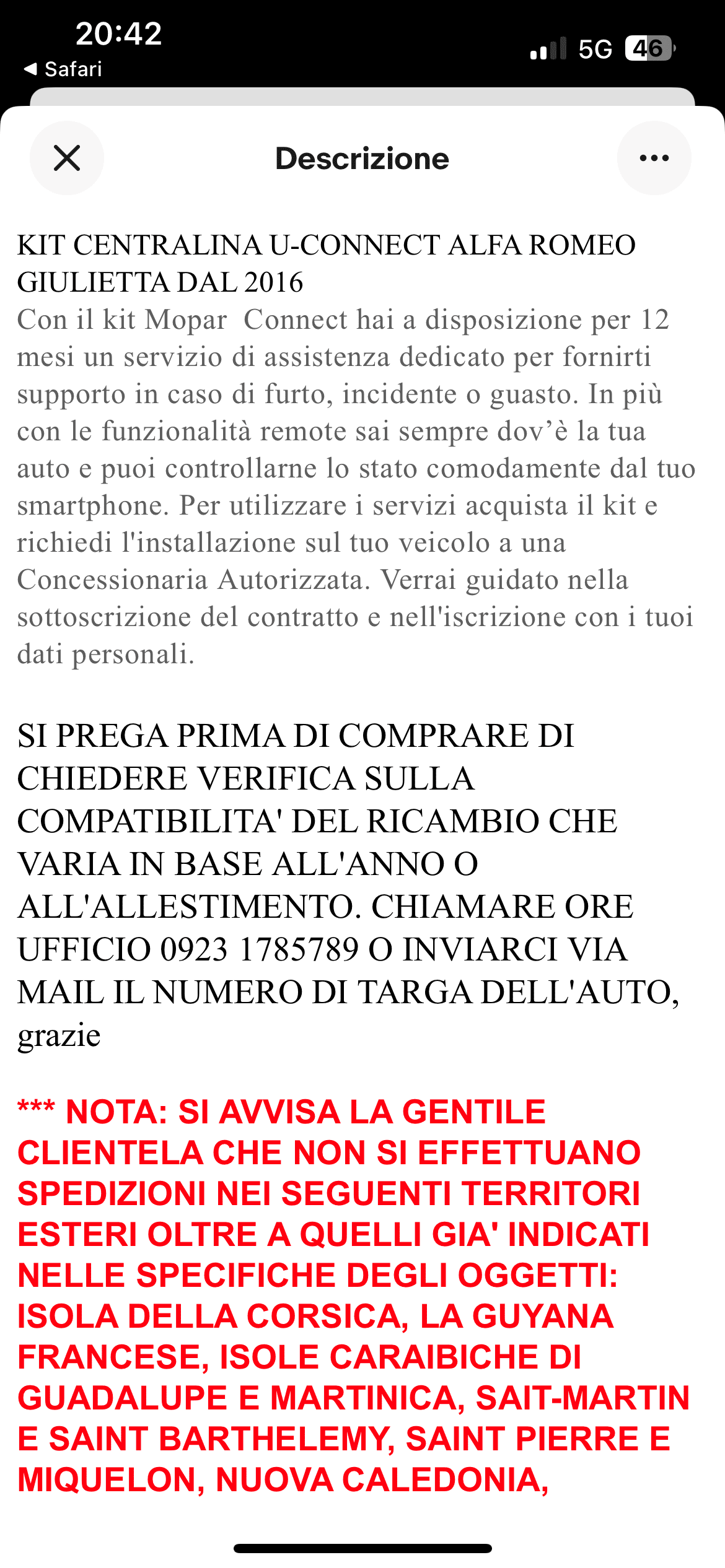

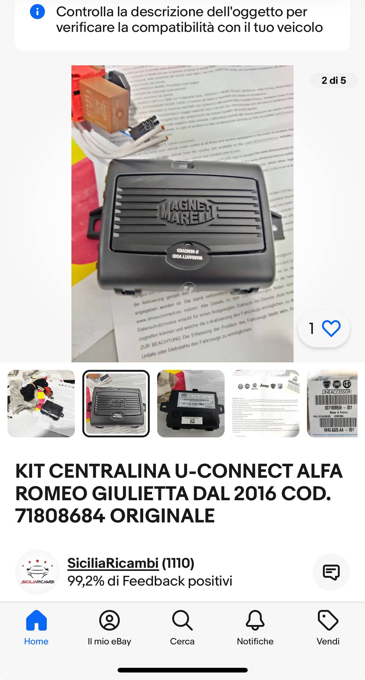

Su ebay ho trovato questo, sembra essere lo stesso modulo. Potrebbe essere il nuovo uconnect che sostituisce il precedente dismesso?!
    199.7 KB · Visualizzazioni: 139
    105.3 KB · Visualizzazioni: 138
#5
Allora si tratta dell’uconnect
#6
Sembra che parli di rilevamento posizione auto, credo che sia un localizzatore satellitare collegato all account uconnect
#8
dopo qualche giorno ho contattato mopar, mi hanno confermato che il servizio è disattivato da dicembre 2023, quindi ho provveduto a smontarlo. Aveva collegamenti sul body computer perché si potevano aprire da remoto le portiere e controllare i consumi in tempo reale.
