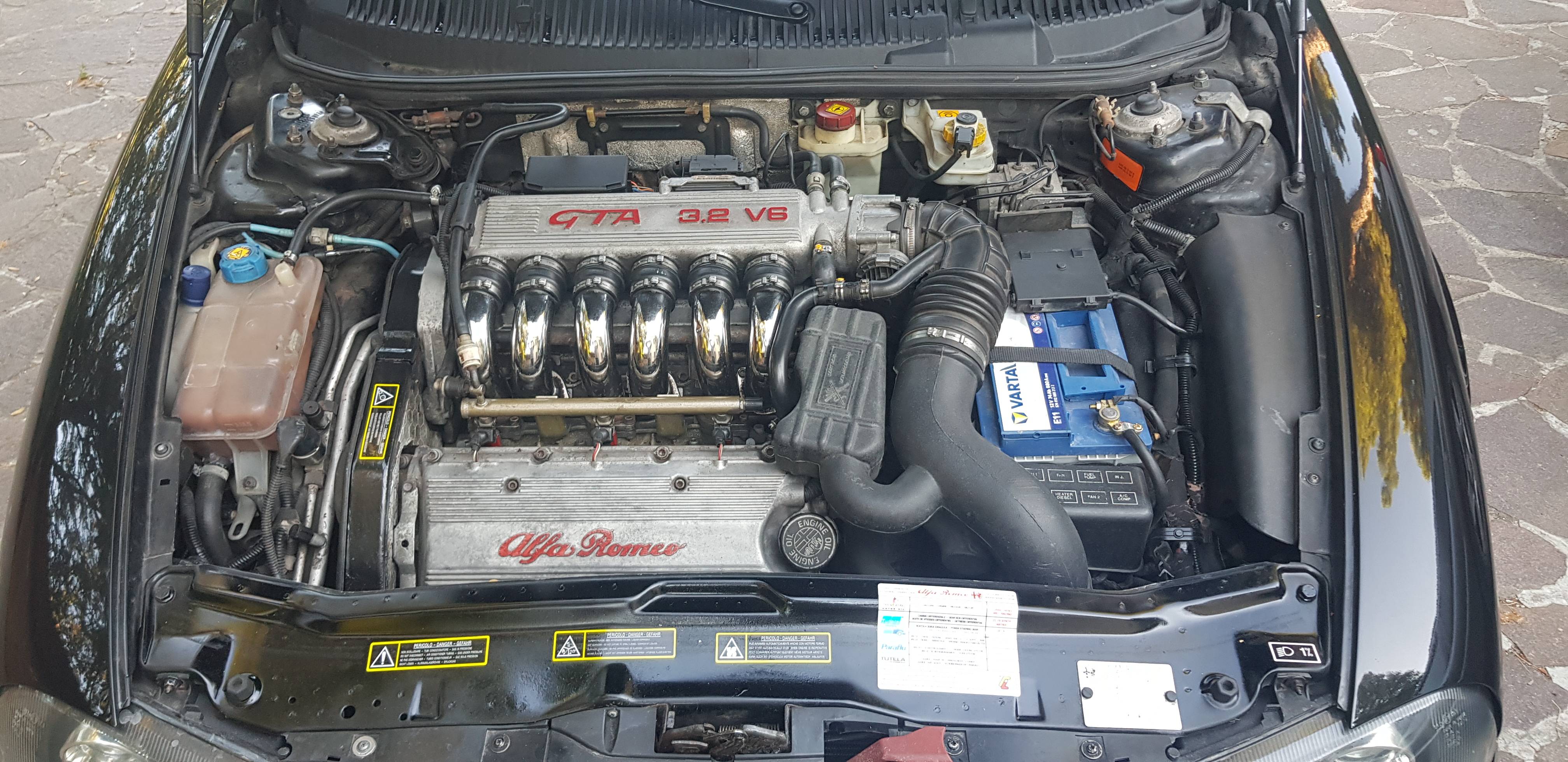

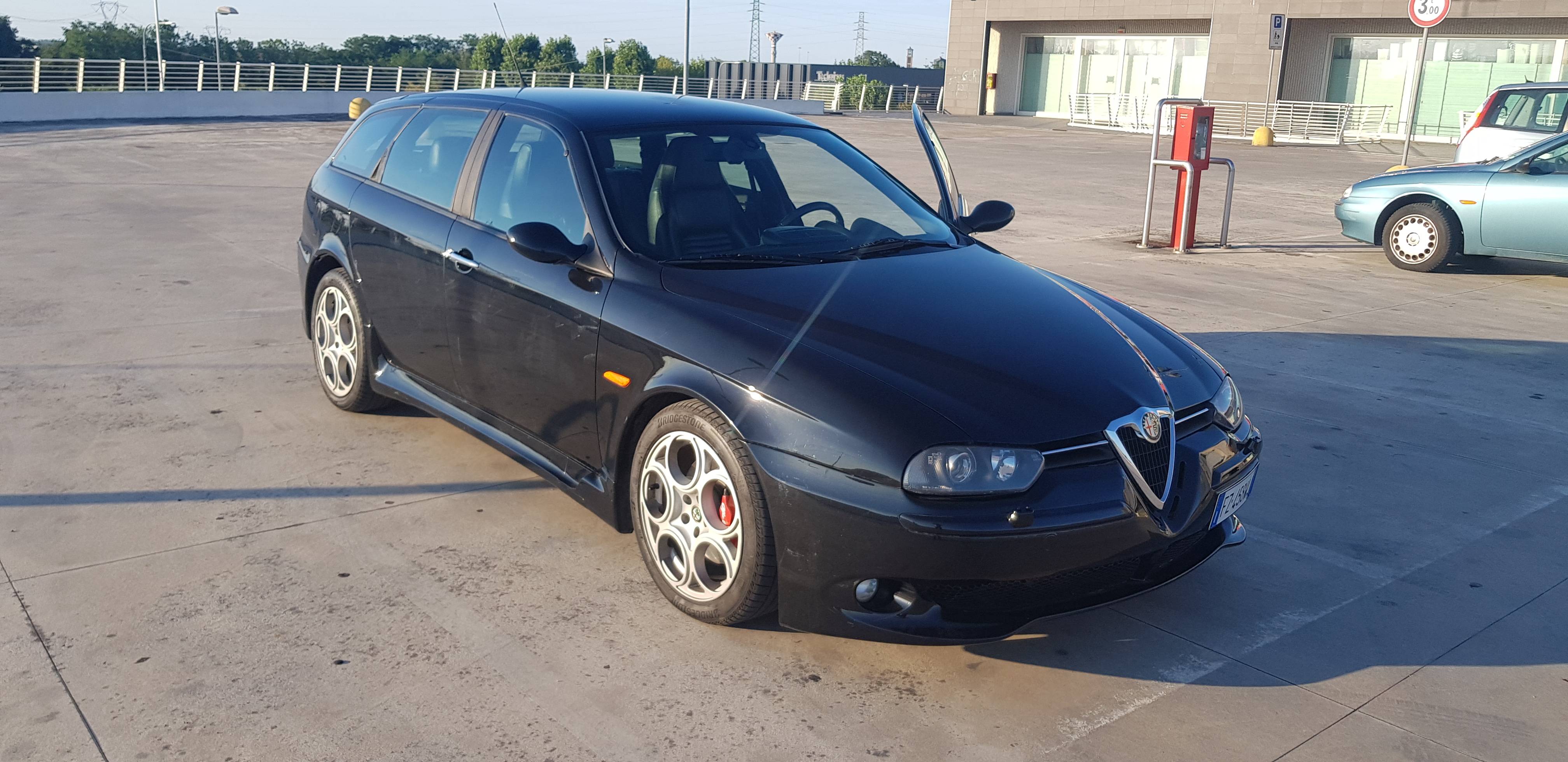

sono appena iscritto e possiedo da poco una Alfa 156 GTA SW Nera con interni completamente neri.
Mi sto trovando molto bene, l'auto non ha problemi e va benissimo pur avendo ormai 20 anni.

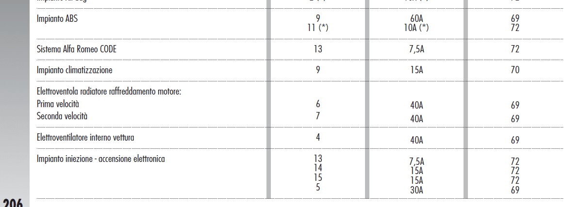

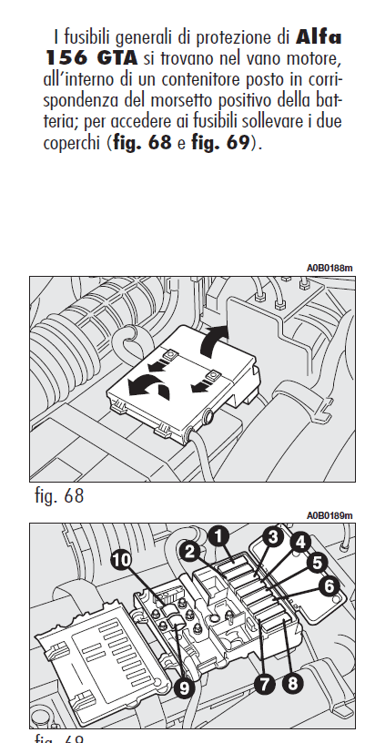

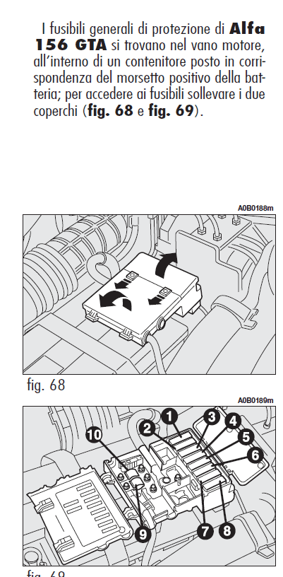

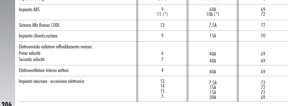

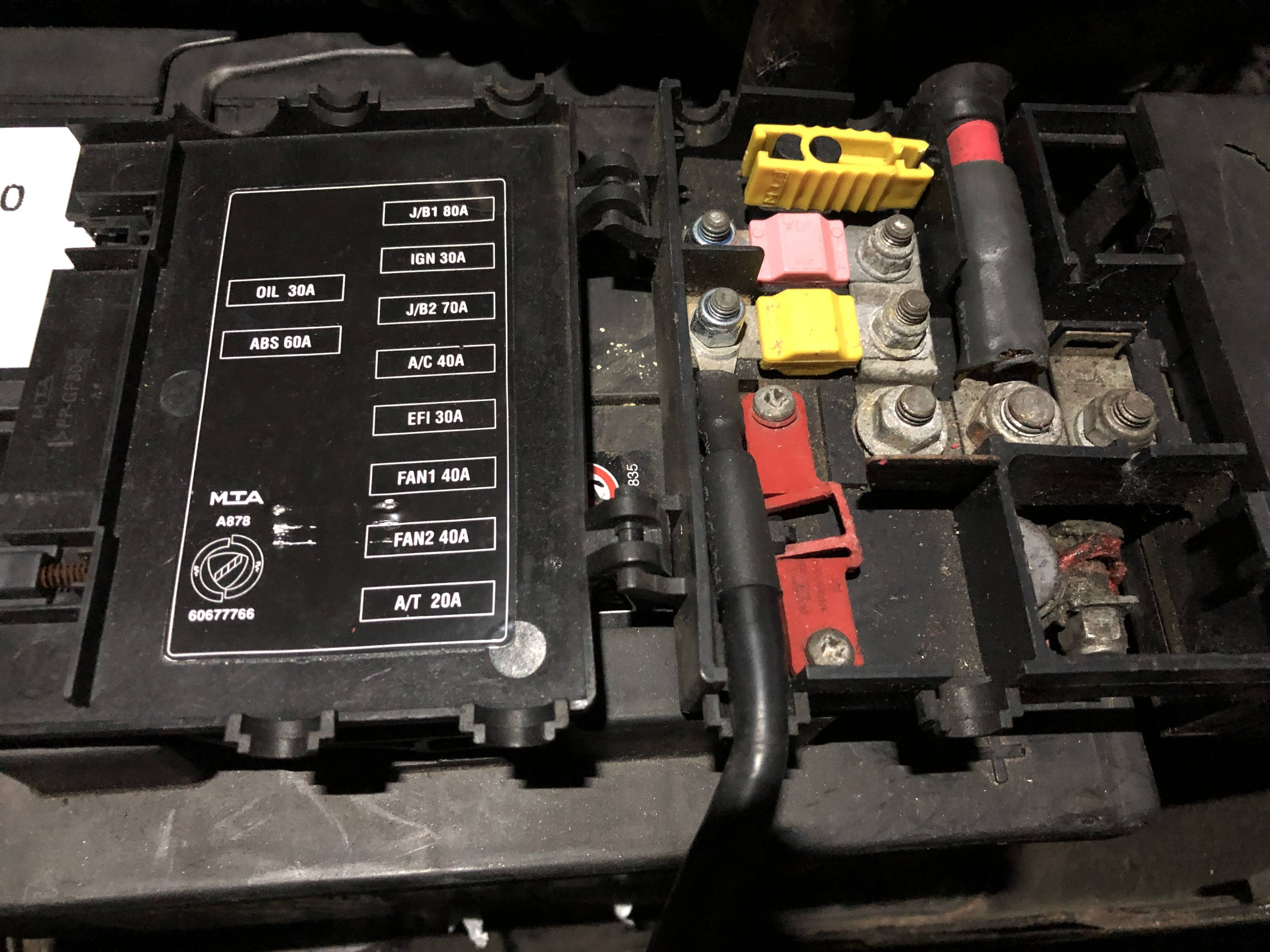

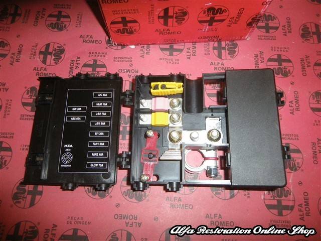

Volevo chiedere se qualcuno può postare una foto sempre di una 156 gta della scatola dei fusibili sopra la batteria, perchè siccome il coperchio è andato smarrito (l'ho ricomprato) non c'è lo schema di quei fusibili che sono quelli principali. Dal manuale non tutti sono descritti.
allego foto di cosa cerco e della mia auto
mia auto
Grazie
Nessuno che ha una gta???:)

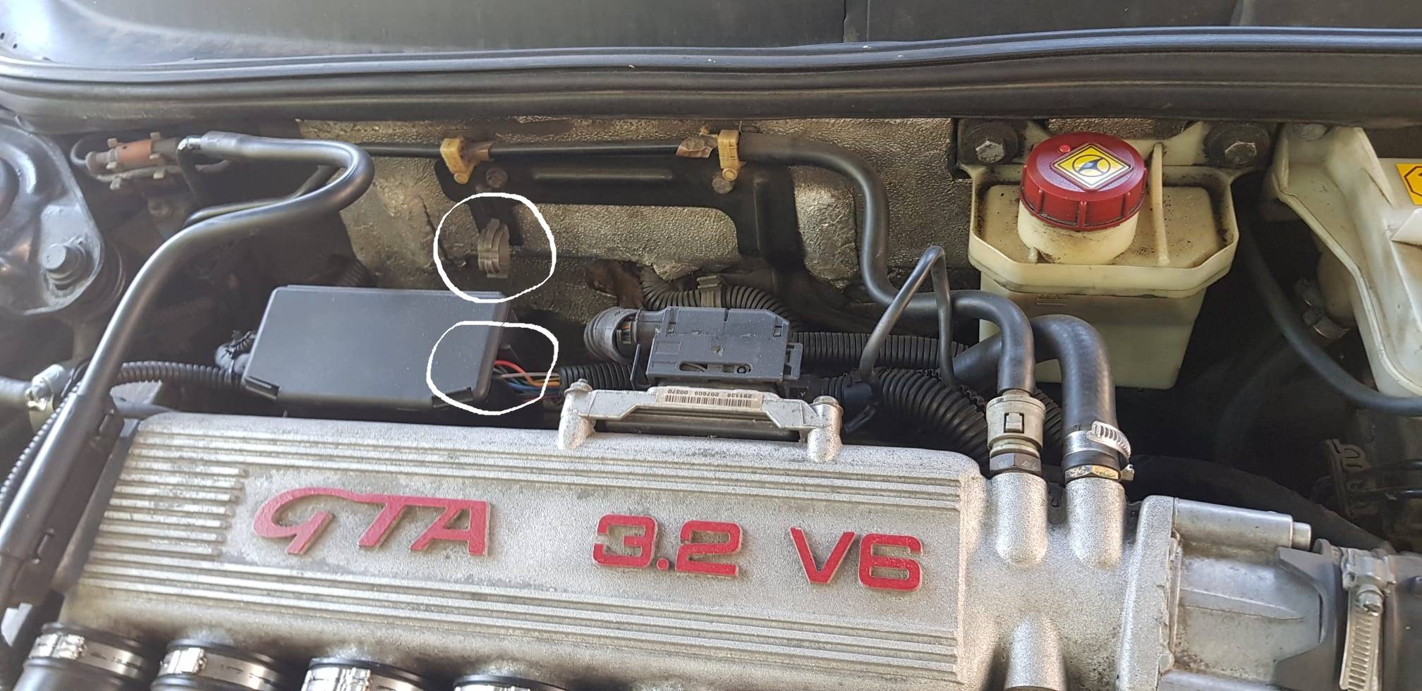

quei fili è normale che siano scoperti così?
nella mia sono così
Si hai ragione, devo coprirli.
Ma già che ci sei puoi inviarmi la foto scatola della batteria interna per verificare lo schema dei fusibili?
grazie

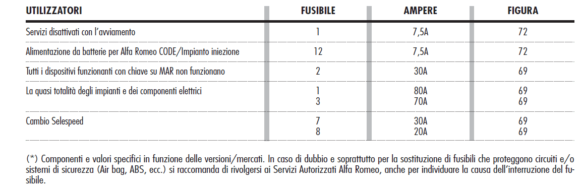

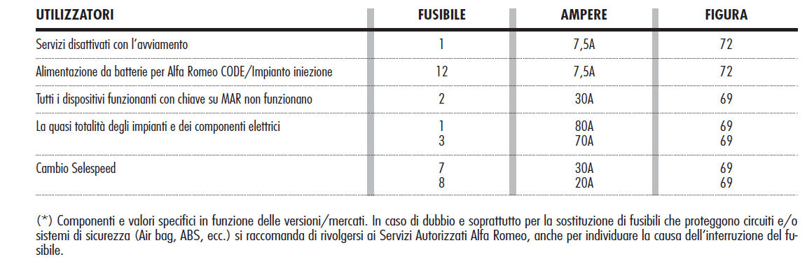

in ogni caso anche nel manuale c'è
Si grazie di cuore, nella mia scatola il fusibile (quello che nel tuo è giallo che presumo sia da 60A) è rosso da 50A, per cui volevo essere sicuro di questa cosa. Evidentemente è stato sostituito con uno non uguale.
grazie

Ciao, scusa ma mi sto dimenticando continuamente di fare la foto, comunque, il fermacavi vuoto ce l'ho anch'io e i cavi non sono scoperti così ma c'è la copertura fino alla scatola
in questa foto si vede male, ma appena mi ricordo la faccio meglio
