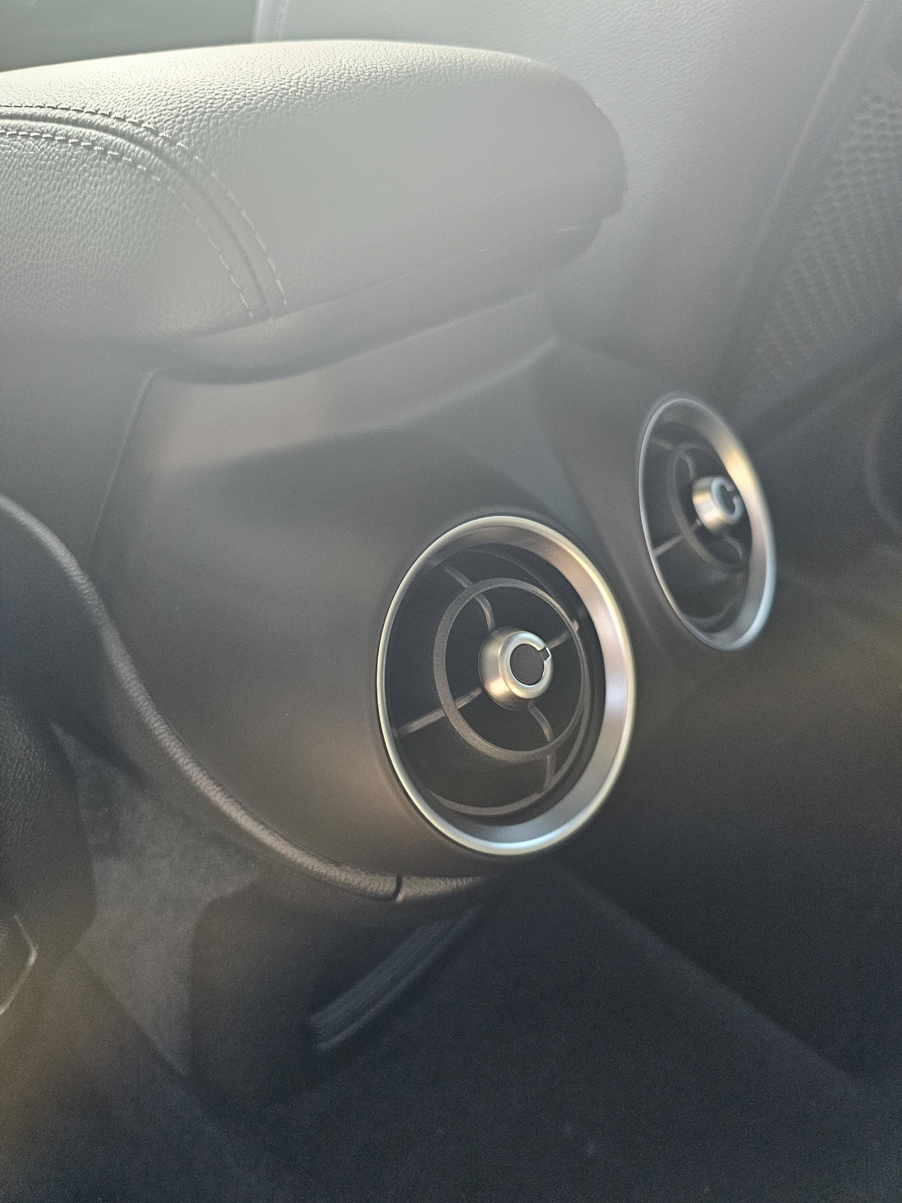

Ciao a tutti, sono un felice guidatore di Stelvio. Dopo 4 anni di MY20, passati lisci come l'olio, ho fatto upgrade a MY24. Ci sono tanti miglioramenti, ma anche qualche aspetto un po' noioso.
Per esempio ho notato che le plastiche sotto il bracciolo tra i sedili anteriori scricchiolano continuamente a qualsiasi velocità, anche bassa. Rispetto al resto delle plastiche degli interni, che sono solidissime e silenziosissime, stride questo scricchiolio del sotto bracciolo (all'altezza delle bocchette aria posteriori).
Qualcuno ha riscontrato lo stesso problema? E che tipo di risoluzione si consiglia? Portare in assistenza o provare a mettere qualche striscia fonoassorbente sulle plastiche rumorose?

scusami, ho capito male. Pensavo che vessi aggiornato la my20. Puoi mettere una foto del punto esatto dove sentì il rumore
#5
Si ecco, sono le plastiche intorno alle bocchette posteriori. L'allestimento è Veloce MY24
Tenendo ferma con la mano quella copertura nera, il rumore smette?
#9
Si, scricchiola appena viene sfiorata, è come se non è fissata bene o se c'è vuoto tra la plastica e quello che c'è dietro.
#10
Allora se riesci a staccarlo, ma sta metterci un pezzettino di guarnizione in neoprene. Oppure se non vuoi staccarlo, né inserisci dei pezzi in più punti lungo la feritoia. Aiutati con una leva in plastica, così non rischi di lasciare segni
