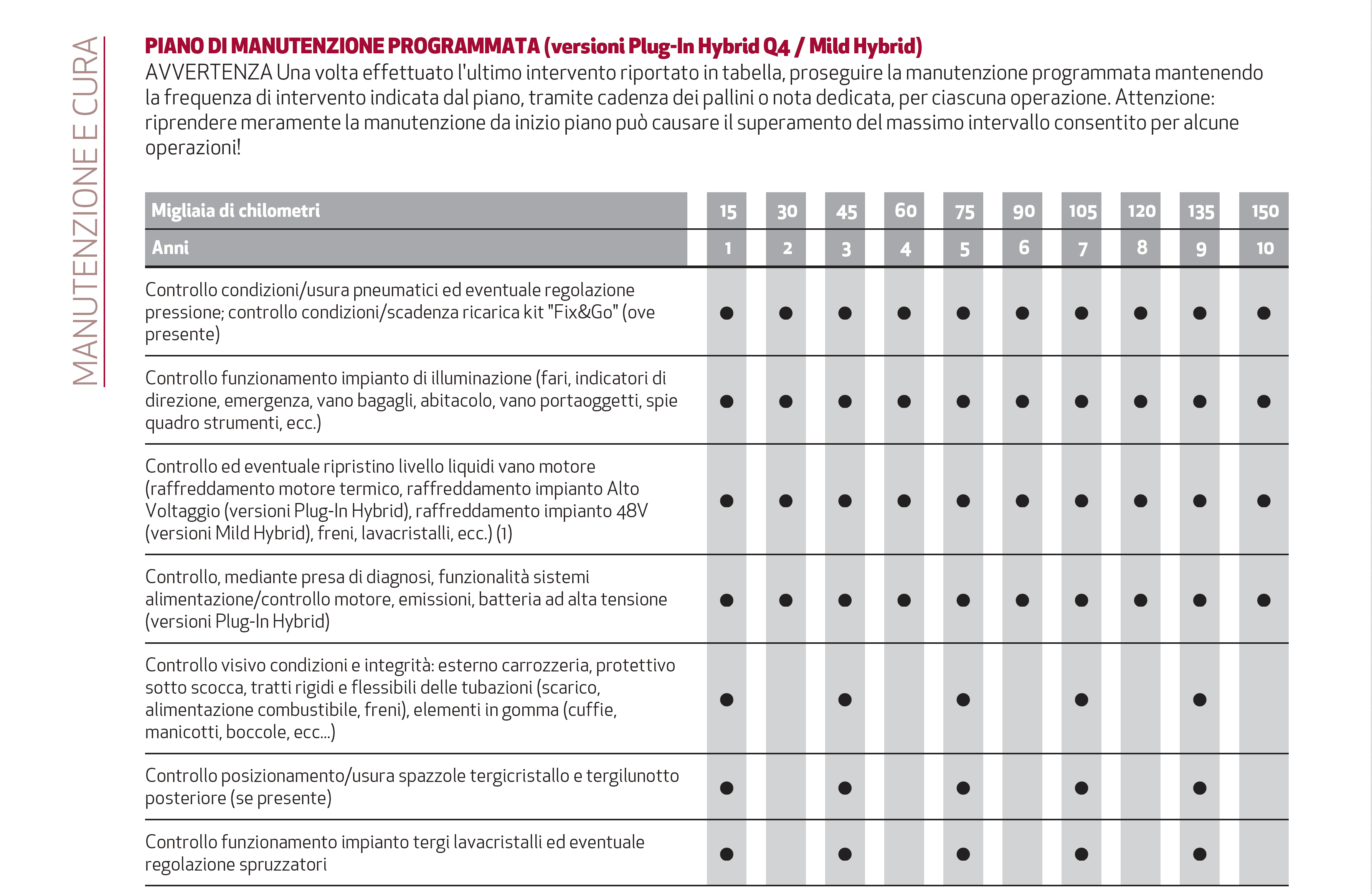

Qualcuno ha già fatto il secondo tagliando (MHEV)?
I lavori da fare sono gli stessi del primo tagliando?
Io dovrò farlo a breve, non per eccedenza chilometrica ma per scadenza annuale.
Reactions: Louis 63

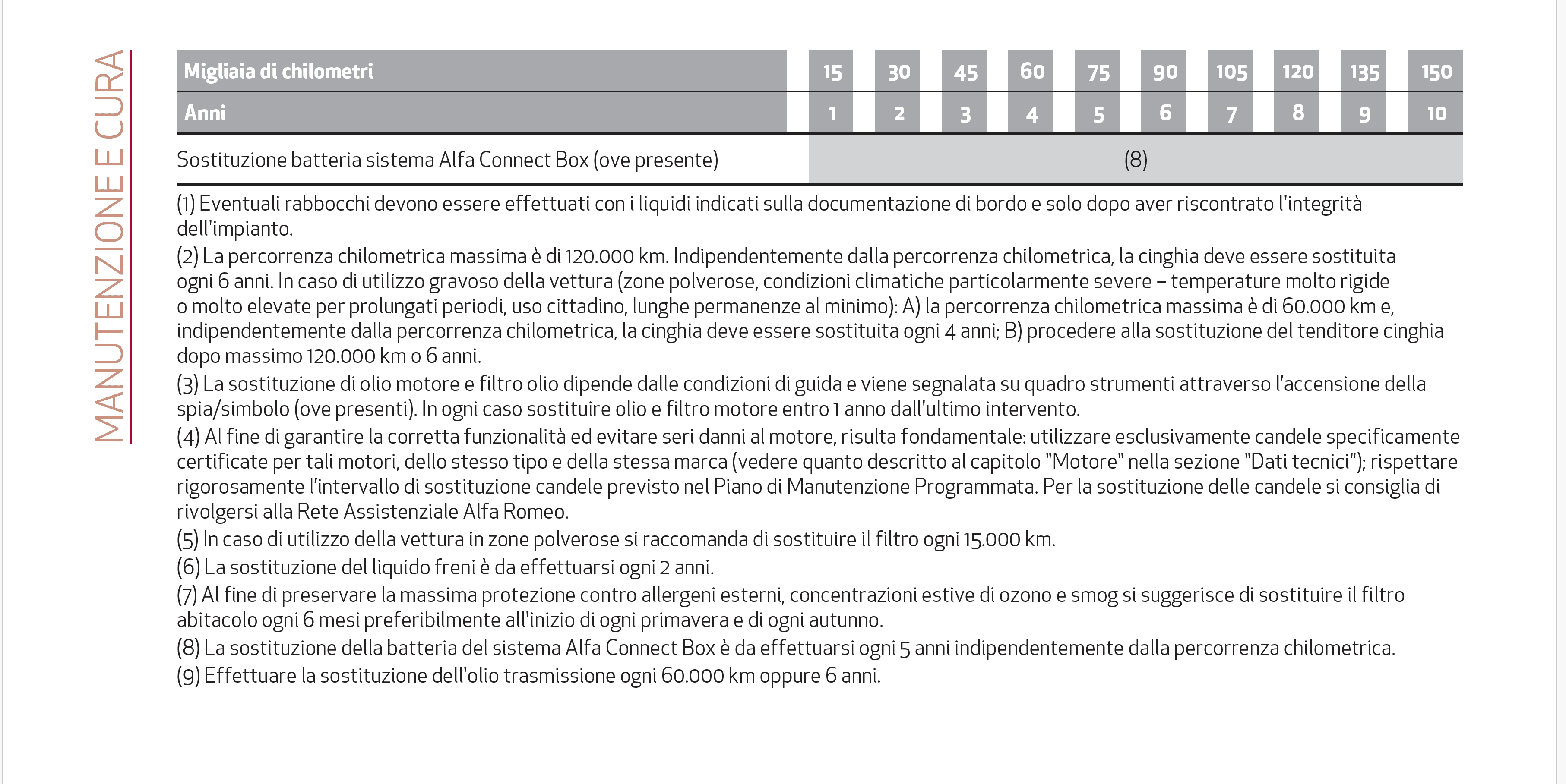

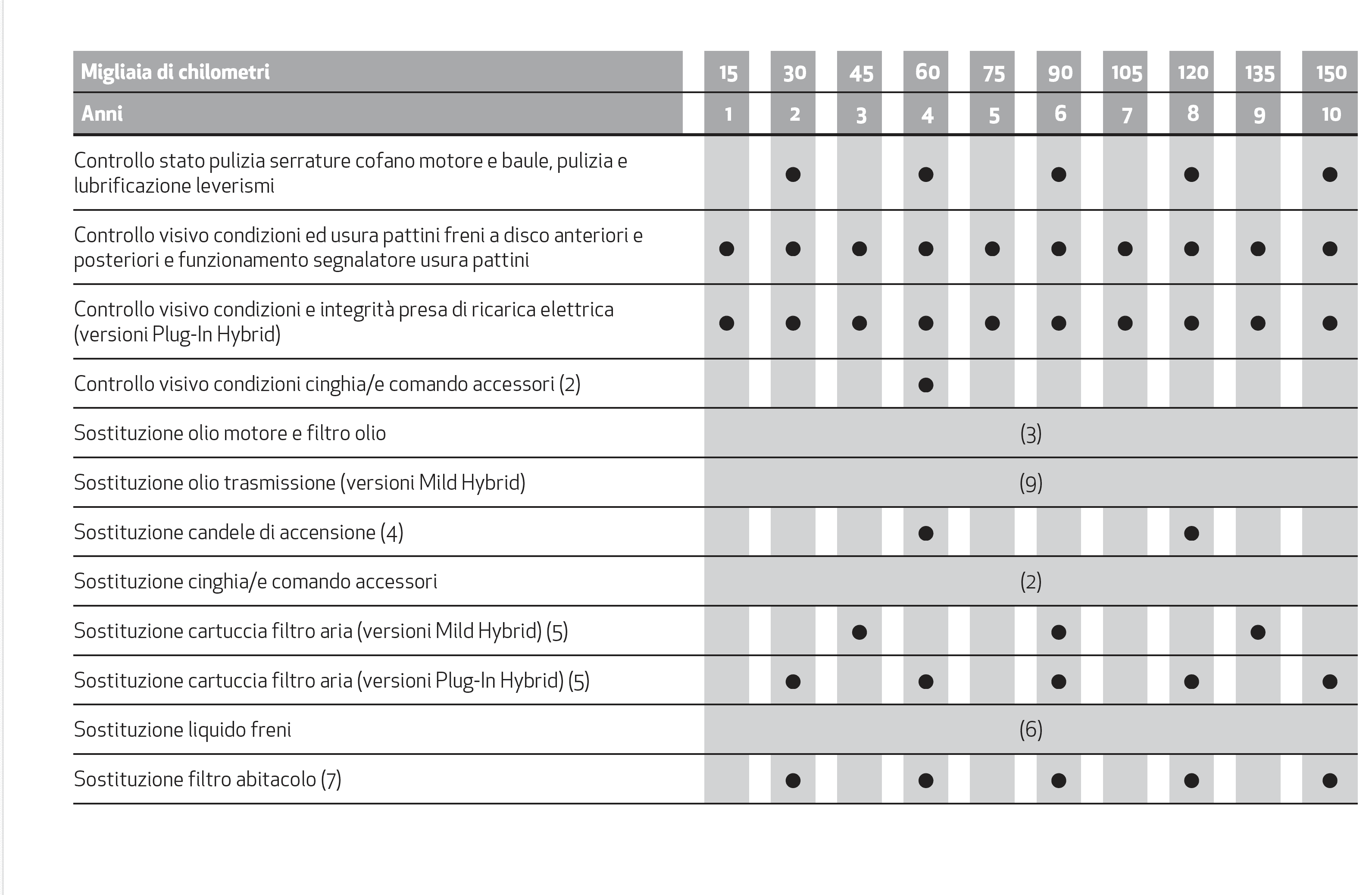

Ecco a te caro Loris. Un abbraccio ;)

Ne approfitto, parlando di MHEV. Vedo che da LUM viene indicato cambio cartuccia filtro aria 3 anni/45.000km: qual è il vostro suggerimento? Meglio farlo a ogni tagliando? Ogni due? Va bene il LUM?
Lo so che "prima è, meglio è" ma è per capire se è una cosa quasi necessaria per evitare guai pesanti (tipo anticipare il cambio olio/filtro in Giulia/Stelvio diesel) o "semplicemente" una buona regola.
Il mio amico Bosch fa il cambio ogni qual volta le varie case lo prescrivono, ma quando non viene prescritto, lui ogni volta lo toglie e lo soffia bene.
Salvo casi particolari ove sia da cambiare in modo evidente.
a me lo hanno cambiato se è questo.... tagliando dei 30.000
