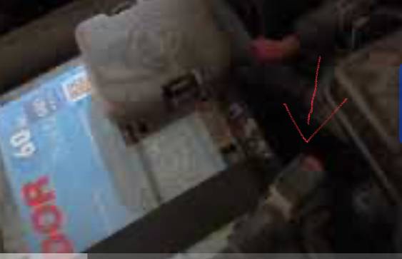

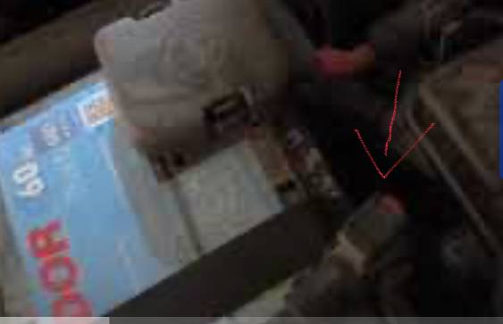

Questo è il rumore di una centralina. Stacca il negativo della batteria per 15 minuti. al riattacco aspetta altri 15 minuti prima di accendere il quadro e fare la prova.
Per staccare il negativo, ti basta premere il pulsante rosso e rifare verso l’alto. Per riattaccarlo, lo spingi verso il basso fino a sentire il clik
Visualizza allegato 284391
Grazie! provo e ti faccio sapere!

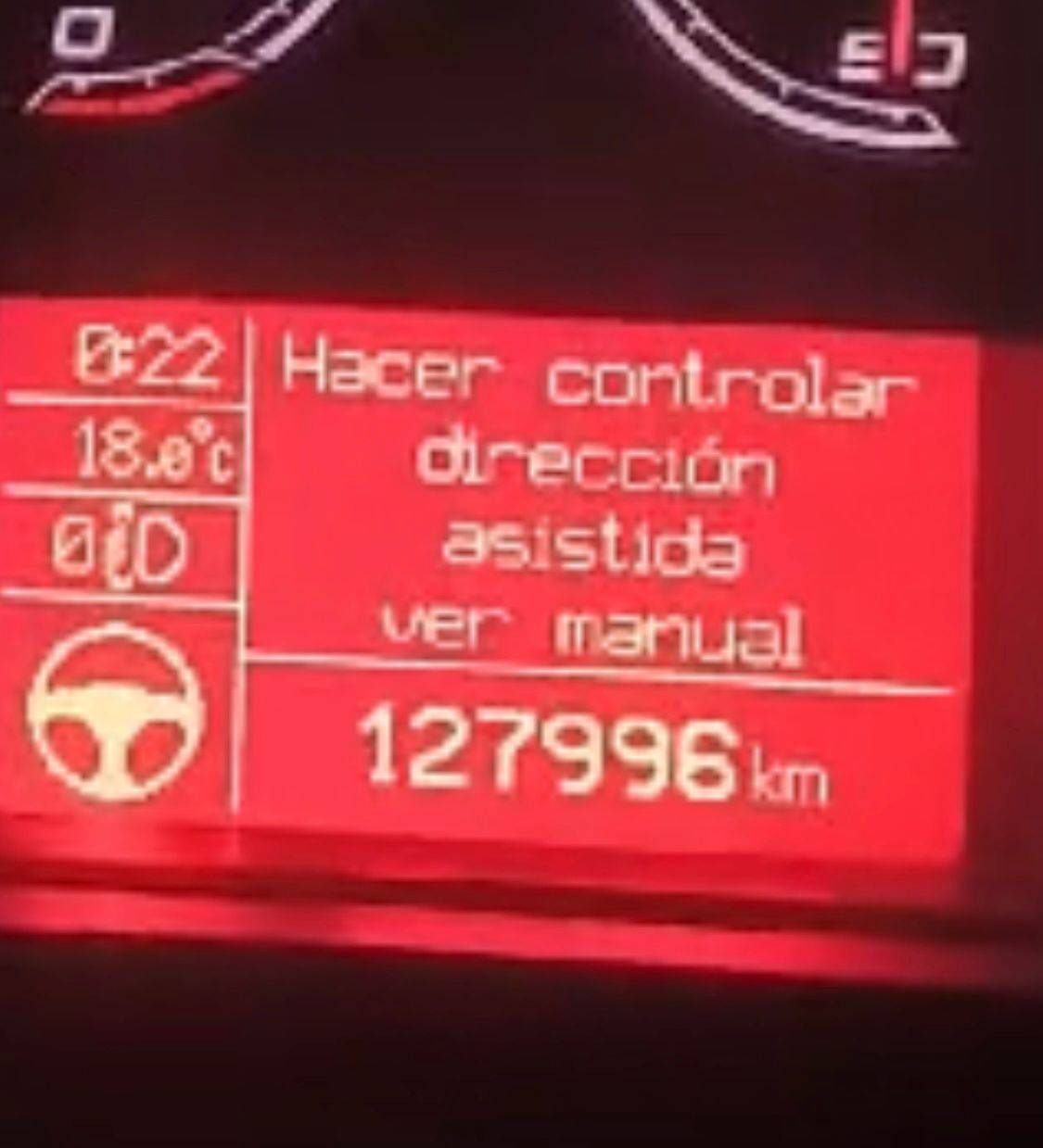

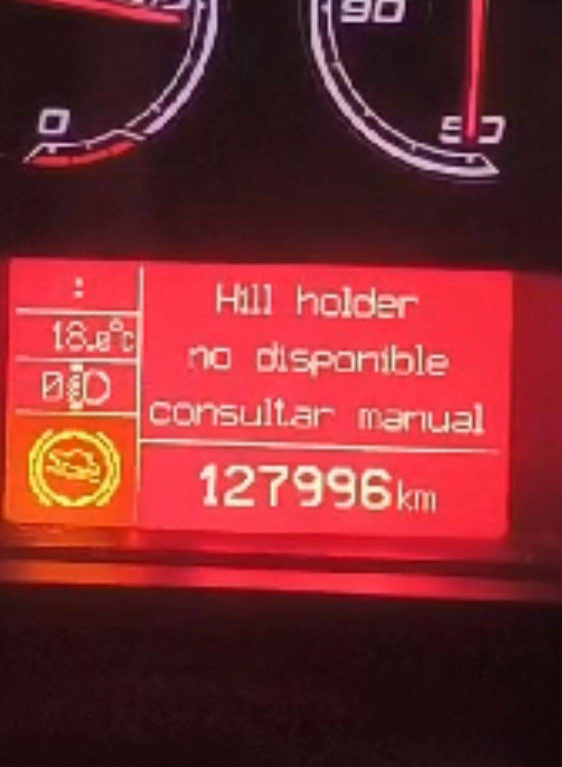

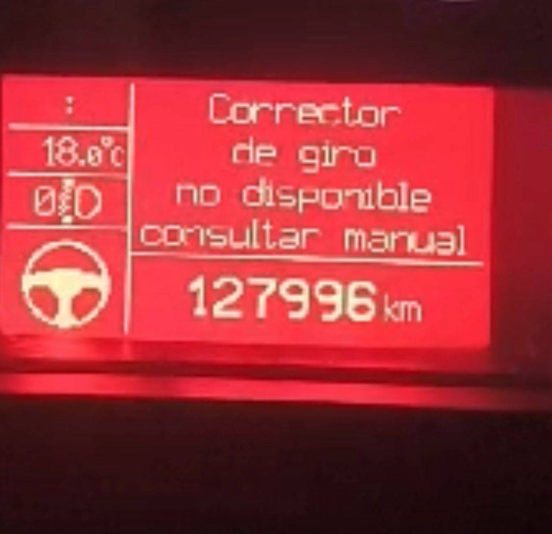

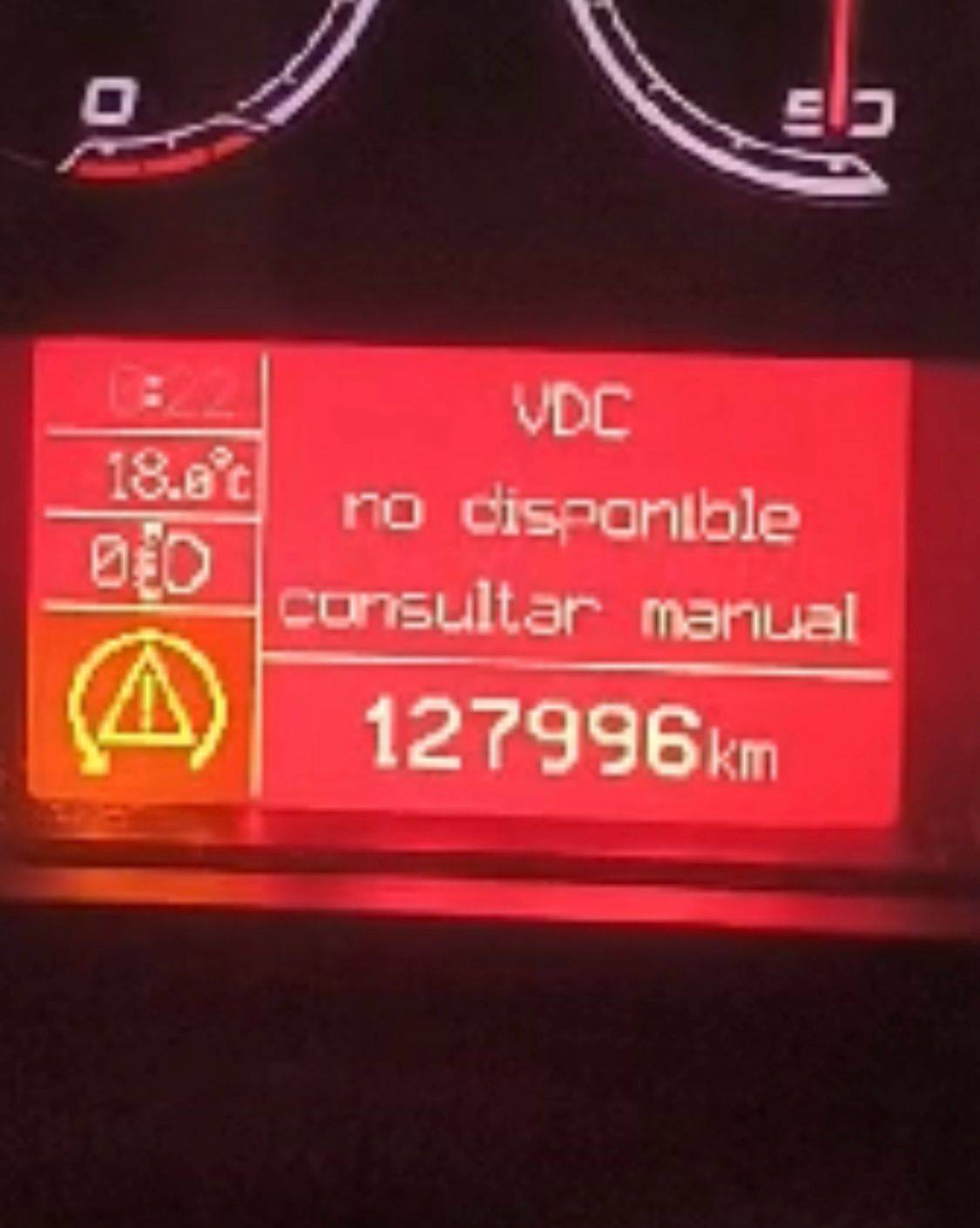

Ho fatto quanto indicato e al riavviare il suono è rimasto lo stesso.
Ma ora sono comparsi 4 spie:
- correttore di traiettoria non disponibile consultare il manuale
- VDC non disponibile, consultare il manuale
- Hill holder non disponibile, consultare il manuale
- fare controllare la direzione assistita
Alcuna idea??? Grazie tante e scusate il disturbo
(allego foto spero si vedano)
