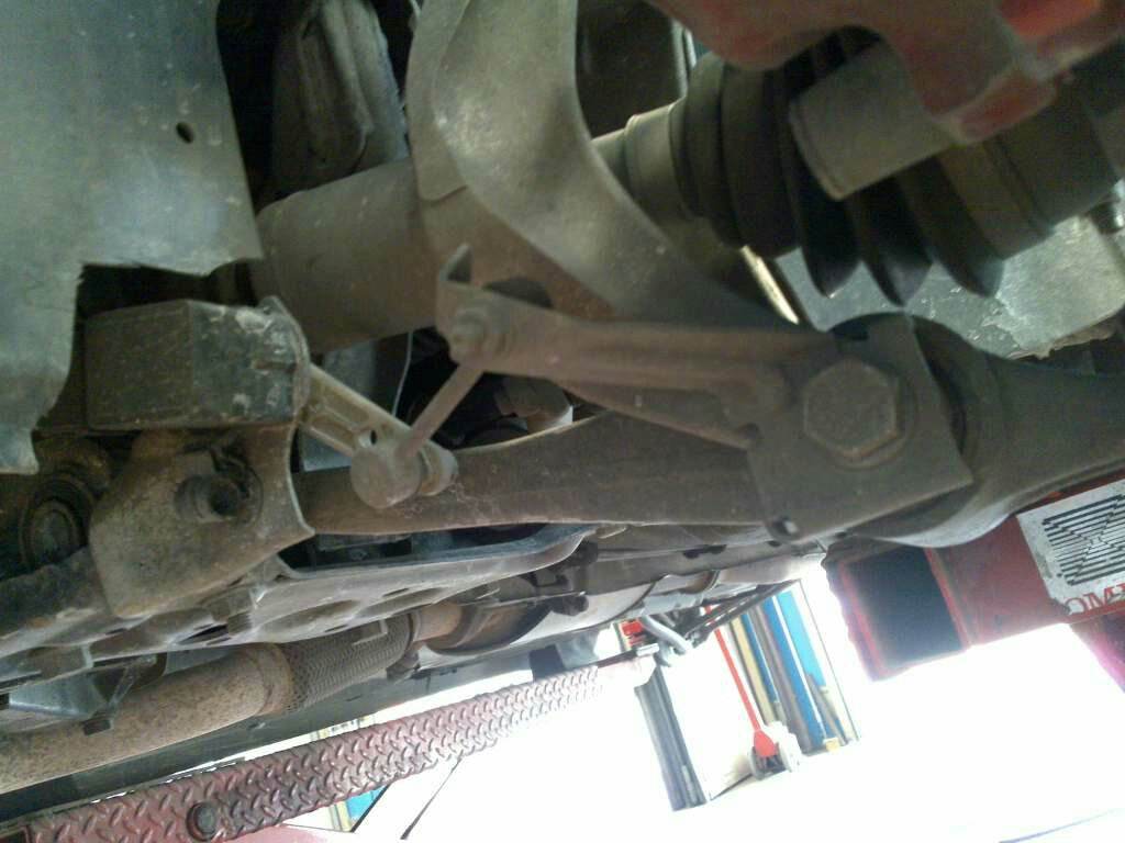

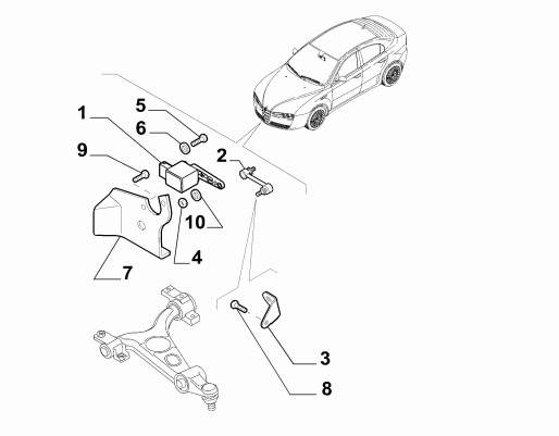

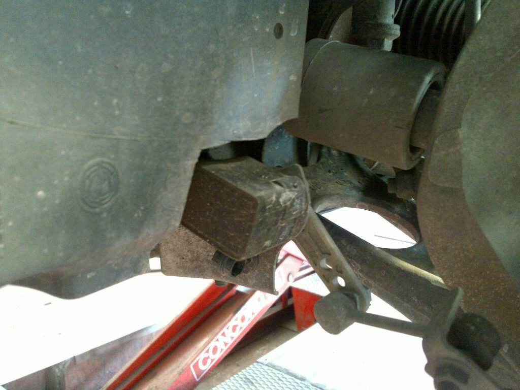

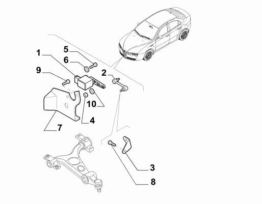

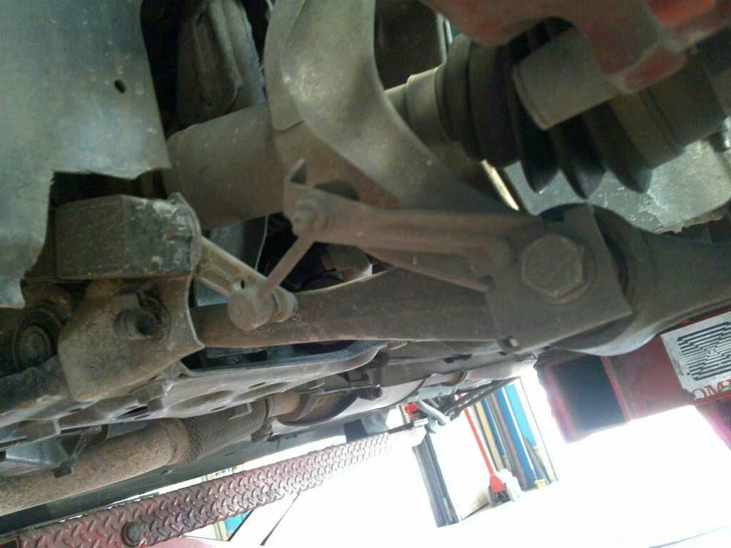

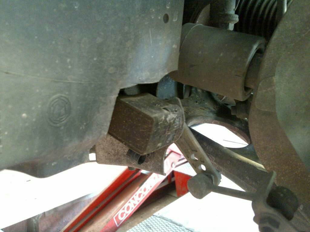

Allora oggi sono andato in officina è da il problema del livellamento fari. Il sensore posteriore l ho trovato, ho provato a sganciare lo spinotto, pulirlo e dargli una spruzzata di spray per contatti...rimetto l auto a terra ma niente. Ho detto ok, facciamo lo stesso all anteriore...ci credete che non sono riuscito a trovarlo??? Avreste gentilmente una foto per indicarmi la posizione di questo sensore???grazie!!!
Posizione sensore anteriore sinistro su 156, ma credo comunque che su 159 non sia tanto diversa.
