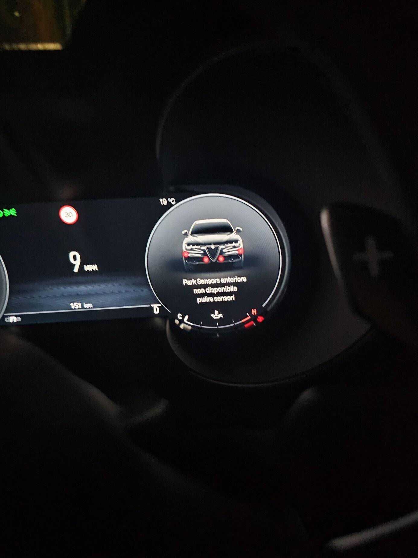

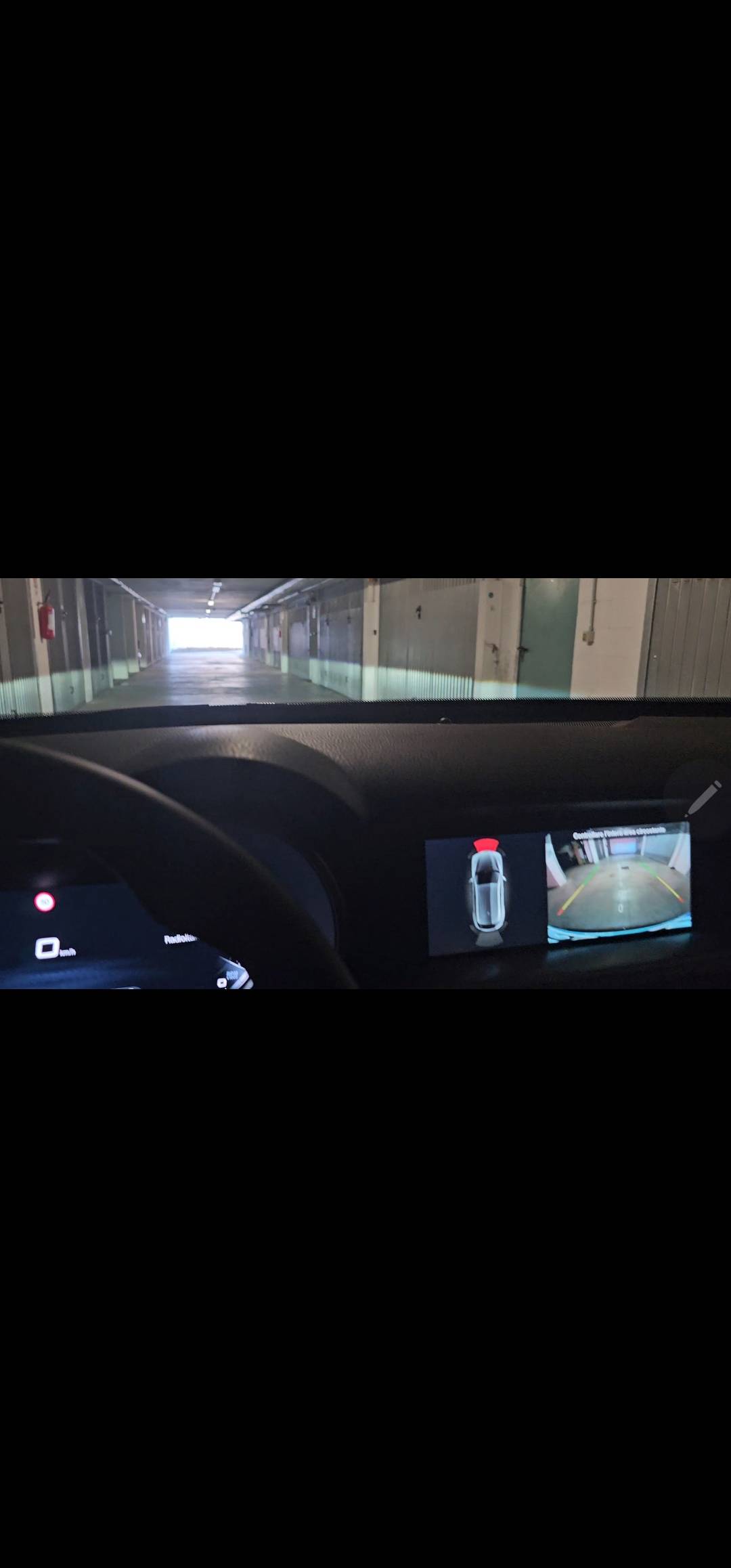

Ciao a tutti, ho una nuovissima Stelvio Veloce My24. Da quando uscita dalla concessionaria mi ha dato noia nei sensori di parcheggio frontali (es. dalla foto si vede come in una corsia box senza alcun ostacolo, il sensore dava allarme). Qualche volta è apparso un errore "park sensor anteriore non disponibile" (come da foto allegata), e poi a volte allarma sul frontale in assenza di ostacoli.
Ho portato in officina, ma sfortuna ha voluto che in quel momento non ha dato nessuna anomalia.
A qualcuno è capitato? Si risolve facendosi cambiare i sensori?
Grazie e tanti saluti

Forse risolto. La targa era montata in modo da sporgere di circa 2cm sotto la base portatarga sagomata. Può essere che si trovava troppo a ridosso del sensore. Ho spostato targa direttamente sulla base sagomata, e da una settimana tutto sembra andare liscio. Speriamo bene.
