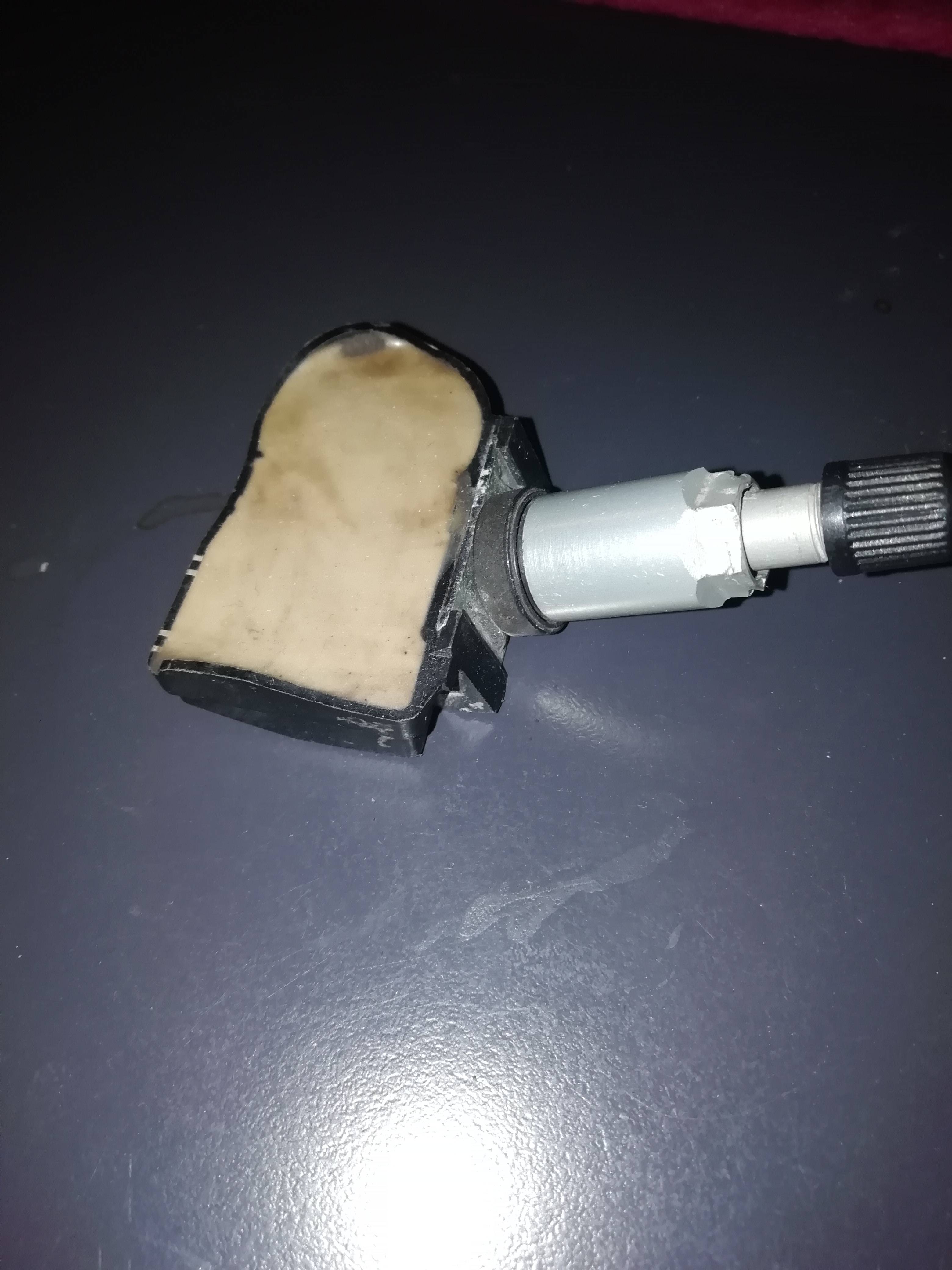

già che per forza li devi smontare,fai cambiare le loro batterie interne, perchè se si scaricano i sensori non ti funzionano + e devi rismontarli un'altra volta
Dici che è una cosa che riesce a fare il gommista o ci vuole per forza il concessionario?

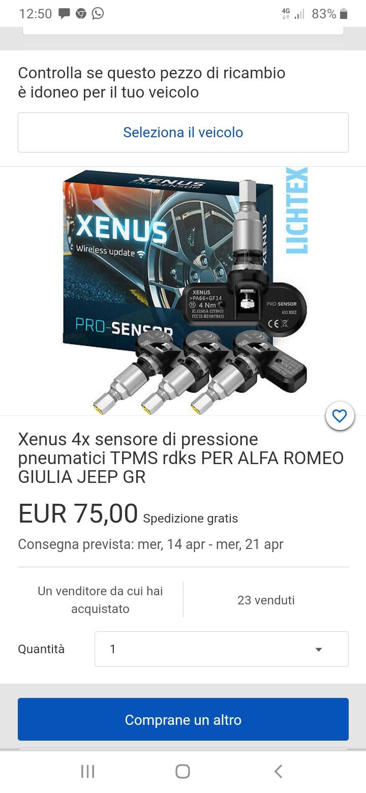

Comunque dei buoni sensori li trovi su ebay. Io li ho presi costo quasi 80 euro. Li ho montati su dei cerchi nuovi, e dopo circa 200 metri si sono collegati in automatico.
Xenus 4x sensore di pressione pneumatici TPMS rdks PER ALFA ROMEO GIULIA JEEP GR​
EUR 75,00Spedizione gratis
Se ti può essere utile. Io li ho montati e sono perfetti x la Giulia.

all'incirca durano 3 anni, in genere lo fanno direttamente i gommisti
Questo è il mio, originale smontato da poco. Dici che i gommisti si mettono ad aprire questa specie di silicone per cambiare la batteria interna e poi li richiudono? E quanto costa questa operazione?
